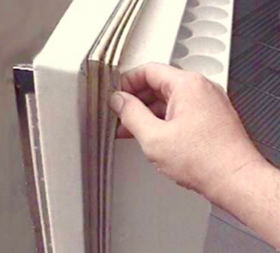

Se la guarnizione non chiude correttamente
è sufficiente in cavo elettrico nero
da inserire nella scanalatura della quarnizione
facendo tutto il "giro" della porta.
Da setta anni in mio funziona alla grande con
questo accorgimento
Altro che foglio di catra , la blocca e si strappa ..,.,.,.

un cavo corrente da 1- 1,5 mm2 , lo fai inserire nella
scanalatura esterna della guarnizione e congiungi i
due lati sotto ;dopo aver levato 2 cm per parte di guaina
avvolgendo la parte in rame per completare la giunzione
e mantenere la tensione completa.
In foto vedi due scanalature , ma i nostri ne hanno solamente una .
Ricorda che negli angoli devi fare una piega esatta a 90° auitandoti con una
pinzetta ,per non lasciare il cavo a fare una curva se pur minima .

Ciao franto49tn oggi ho fatto la prova del filo e lo messo sia intorno alla porta del frigo e sia a quella del congelatore.
Il frigo è spento, ma per quanto abbia cercato di capire cosa può fare il filo intorno alla guarnizione, non riesco a capirne la funzione.
Ho provato la prova del foglio di carta, ma non è cambiato nulla, passava prima e passa adesso, però ho fatto la prova anche con quello di casa che non ha problemi e sinceramente il foglio passa lostesso, quindi deduco che sia una prova del cavolo.
Possibile cambi la situazione a frigo acceso con il filo intorno alla guarnizione??

La tenuta tra la porta e il frigo è assicurata da una guarnizione magnetica,
Si deve rilevare un certa resistenza in apertura, se non c'è, bisogna capire il motivo.
