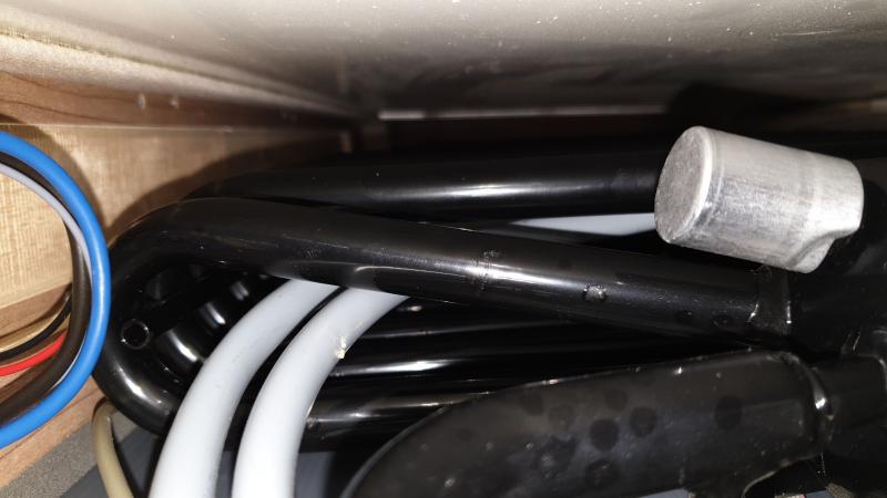

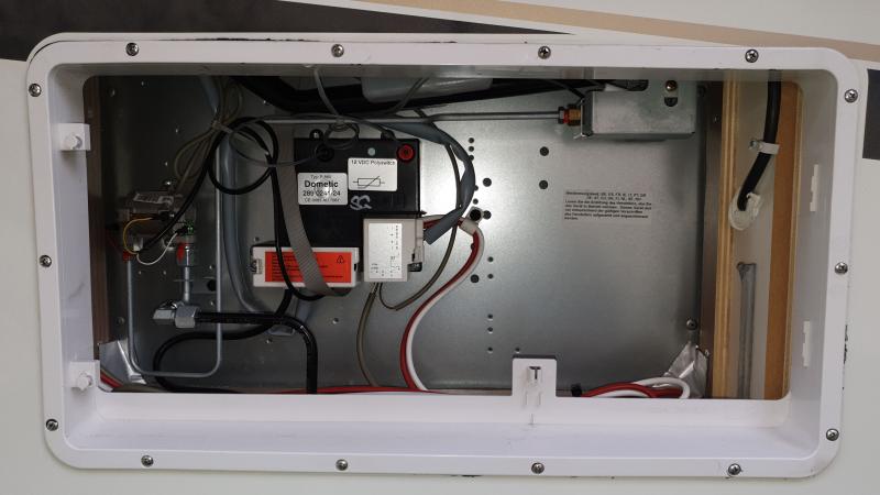

Ciao Roberto...come hai visto dalle foto ho il camino e non la griglia superiore...ho anche queste fotoIMG-20191127-WA0010.jpegIMG-20191127-WA0008.jpeg
Inserito il 03/07/2020 alle: 17:42:55
In risposta al messaggio di pragli del 03/07/2020 alle 14:23:02
Vedo,non hai la griglia superiore ma il camino al tetto, teoricamente dovrebbe essere la soluzione migliore, ma c'è un ma, capire come è messo il condensatore,
La mia idea è di lavorare sulla corrente d'aria ascensionale, come potrai capire ora il camino del bruciatore viene lasciato libero all'interno del vano, proprio per aumentare la corrente, ora è da capire se nelle tue condizioni il condensatore scambia correttamente,
Di solito io provvedo con un deflettori tra la parete interna e il condensatore che obblighi l'aria in risalita ad attraversarlo, è tutto da verificare, togliendo un attimo il cappellotto sul tetto,
Ma sti tecnici che ti hanno guardato il tuo frigo, cosa hanno fatto o detto,?

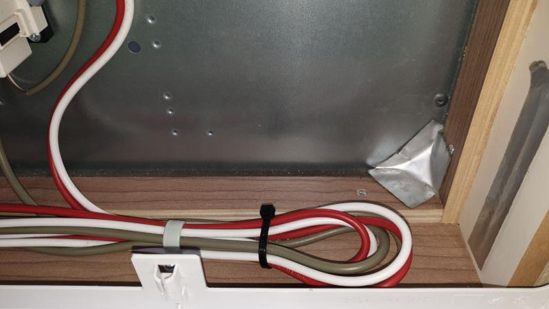

Spero hai tolto il tappo invernale? Proverei senza la griglia inferiore, tolta completamente come in foto.
Hanno ragione sul non mettere i ventilatori, forse peggiori la situazione.

provato togliendo la griglia .. la situazione peggiora ( termometro interno )
Qualcuno sa se si possono registare le portine  o se son cosi e basta?
