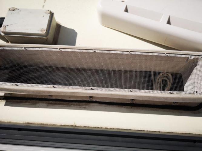

Se riesco, pensavo di posizionarlo come da foto partendo naturalmente dalla parete, in obliquo verso il condensatore e fare qualche prova. Appena posso...provo. Enrico
Cerca anche di capire se hanno prolungato il camino del bruciatore gas, ora lo lasciano nel vano, penso per aumentare la termodinamica, vedi se è troppo corto.
Ricapitolando: il deflettore deve partire dalla parete e incinato congiungersi con il condensatore.

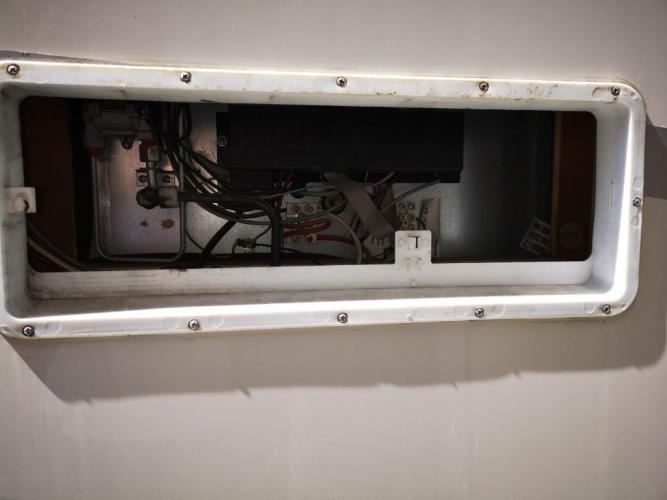

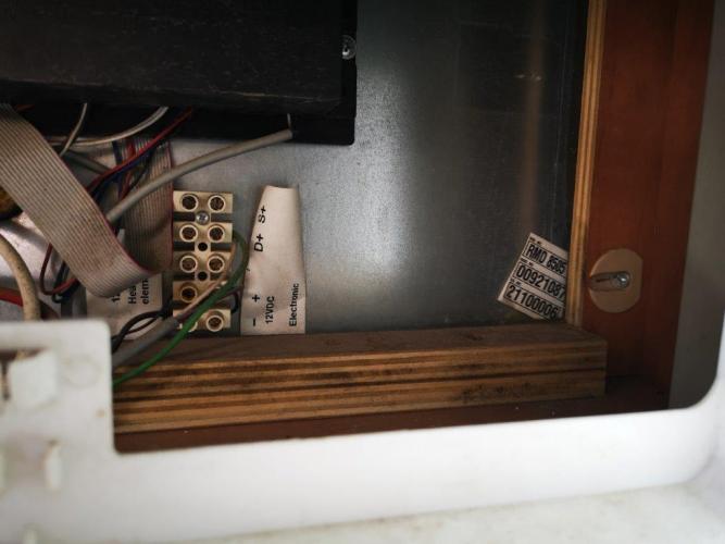

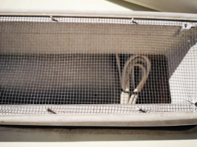

seguo con attenzione ed interesse tutte le varie soluzioni, solo che nel mio caso , frigo-cong. serie 8 su carthago , ogni intervento è semplicemente impossibile non essendoci spazio per intervenire.
Allego foto del camino-fumi senza capuccio protezione, e zona griglia-bruciatore dove veramente intervenire per pulizia e/o manutenzione gruppo bruciatore è impossibile senza spostare tutto il blocco frigo.

Ciao Gippo1950, invece di spostare il frigo, per fare manutenzione al bruciatore, puoi modificare la griglia esterna.
Vedi i miei precedenti post:

Periodicamente il bruciatore necessita di manutenzione, smontaggio, pulizia specie nella zona ugello gas, si formano depositi (dipende dal fornitore bombole) che lo ostruiscono, la fiamma non è più efficiente e alla fine con funzionamento a gas rende meno.
