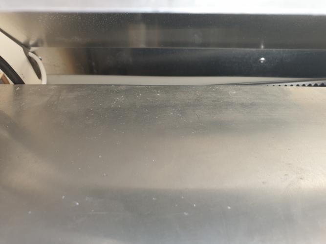

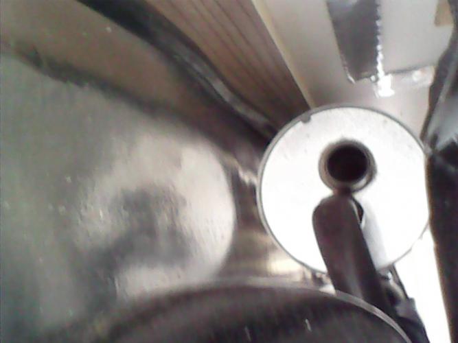

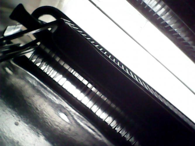

Cerca anche di capire se hanno prolungato il camino del bruciatore gas, ora lo lasciano nel vano, penso per aumentare la termodinamica, vedi se è troppo corto. Ricapitolando: il deflettore deve partire dalla parete e incinato congiungersi con il condensatore.  Roberto
Come immaginavano non ci si arriva nemmeno infilando le mani20200707_110409_exported_1466_1594116020569.jpgquesta è  fatta infilando il telefono dentro il camino e si intravede in basso a dx il condensatore. Il vano bruciatore resistenze non ha prolungamento uscita fumi2020-07-07-10-48-08.jpg
Questa invece è  la foto appena sotto il condensatore fatta con una cam endoscopicacheeky...2020-07-07-11-33-37.jpg
Non so se si nota ma l'uscita del camino non si vede perché è ancora più verso il centro del frigo. Per intenderci guardando il frigo da sopra, il camino è posizionato a circa 3/5 dalla parete posteriore, ecco perché da sopra non si riesce ne a vedere neanche toccare il condensatore. Perciò ritengo che senza spostare il frigo non si possa effettuare alcun intervento sad.

In risposta al messaggio di pragli del 07/07/2020 alle 12:15:50
Come immaginavano non ci si arriva nemmeno infilando le maniquesta è  fatta infilando il telefono dentro il camino e si intravede in basso a dx il condensatore. Il vano bruciatore resistenze non ha prolungamento uscita
fumi Questa invece è  la foto appena sotto il condensatore fatta con una cam endoscopica... Non so se si nota ma l'uscita del camino non si vede perché è ancora più verso il centro del frigo. Per intenderci guardando il frigo da sopra, il camino è posizionato a circa 3/5 dalla parete posteriore, ecco perché da sopra non si riesce ne a vedere neanche toccare il condensatore. Perciò ritengo che senza spostare il frigo non si possa effettuare alcun intervento .
Come immaginavo,
il punto critico lo puoi notare sulla prima foto, vedi quanto spazio c'è tra la parete e il condensatore, è lì che l'aria in risalita passa senza attraversare il condensatore, ti dirò, il condensatore che è più caldo la respinge, per me è lì che va realizzato il restringimento che obblighi l'aria ad attraversarlo.
Altro quesito è il camino del bruciatore gas, personalmente lo vedrei più in alto, quel tanto da aiutare la termodinamica, nel caso della foto(basso) aumenta troppo  il calore nel retro vano del frigo.
Poi sinceramente non mi piace che la stufa con il camino è in linea con il frigo. Ma dico io, c'è tanto posto!
Questo non è niente, ho visto esemplari con Alde, che per accedere al vano stufa bisogna estrarre un cassetto e straiarsi sul pavimento muniti di lampada da minatore.
