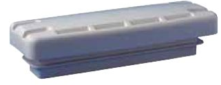

Sul tetto dovresti avere questo funghetto
che in genere ha le dimensioni della larghezza del mobile frigo. Le ventoline che spingono aria e non la estraggono sono sconsigliate in quanto potrebbero compromettere il funzionamento della fiamma pilota quando il frigo è alimentato a gas.

Sul tetto dovresti avere questo funghetto che in genere ha le dimensioni della larghezza del mobile frigo. Le ventoline che spingono aria e non la estraggono sono sconsigliate in quanto potrebbero compromettere il funzionamento della fiamma pilota quando il frigo è alimentato a gas.
Ok, adesso ho capito di quale caminetto si parla.
ventole ci possono stare, più che altro devo vedere come portarci i 12v... non so quanto sia facile...
Io le ventole le userei prevalentemente quando collegato alla 220v... ho notato che quando sono a gas il frigorifero sembra raffreddare meglio ( o è una mia impressione? )... pero’ ho notato anche che quando sono a gas e c’è vento il bruciatore fa più fatica ad accendersi e a rimanere acceso... quindi capisco che le ventole possano dare fastidio al bruciatore.

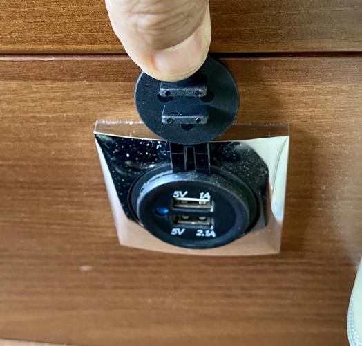

Ci sono prese usb doppie con cornice cromata precise alle originali, nella botola dove é ubicata la pompa e tutti i rubinetti di scarico, se guardi nella parte anteriore c’è una scatola fusibili, li il cavo che va alla
pompa acqua é bello ”robusto“ prelevi da lì corrente e la porti sotto o di fianco alla dinette, tieni presente che i nuovi iPad, iPhone necessitano una presa particolare e che se vuoi ricaricare devi rinunciare al cavo originale e prendere un cavo presa come questo, se ti può servire ti invio foto di come ho provveduto io. ciao  mich
Ciao Michele,
se ti va di mettere qualche foto di come hai montato le prese sul tuo camper, le osserverò volentieri.

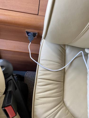

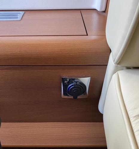

Ciao Michele, se ti va di mettere qualche foto di come hai montato le prese sul tuo camper, le osserverò volentieri.
4BF49DDD-C3C9-4193-BC9F-25E95D7376F3.jpeg560DBB8A-F2F7-4E5F-B503-FB6FA0B8FC87.jpeg7639A839-E7C1-4730-B239-2B0025DE6072.jpeg
