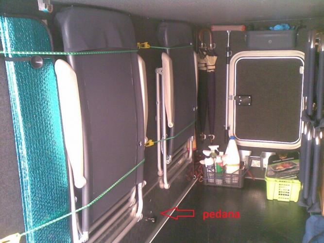

Grazie ma...non voglio mettere pollicino perché non mi piace..voglio soli una rampa x poterlo mettere dentro..@maxime..scusa ma non riesco a vedere la rampa...
guarda bene dove appoggiano le poltrone...Massimo

No', è fissata...se vedi bene dove finisce la freccia c'è il fermo che si avvita su un supporto fissato alla parete del gavone.

non ho foto ma ti dico che ad un'estremità,, la pedana è leggermente piegata per incastrarsi nel profilo in basso del portellone del garage così da non scivolare quando si sale e scende con lo scooter..

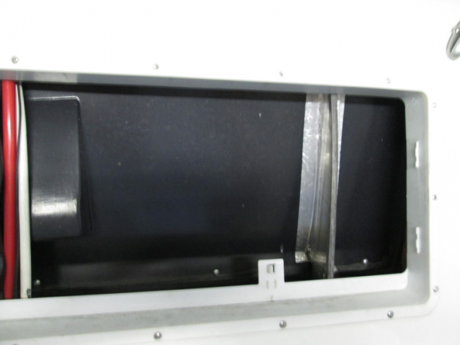

Ehilà! io non ho chiaro bene ne come è fatto un frigo trivalente... ne come è posizionato il tutto... e neanche i vari dimensionamenti tra frigo condensatore camino etc. Posso dire però una cosa... ovvero la mia impressione...
ho visto che con il frigo in modalità 220v il frigo raffredda ( per me poco, ma raffredda...) diciamo che dopo una notte di quest estate, con il frigo esposto a nord e durante te il giorno sempre in ombra... alla mattina, per colazione, ci sono dentro circa 16 gradi. pero’ quello che mi preme più sottolineare, è che, arrivo al tardo pomeriggio, dopo la spiaggia, trovo il frigo “fresco”... forse 18 gradi... MA se faccio andare le ventole che ho montato sulla griglia inferiore, con aria presa da fuori e spinta dentro... al pomeriggio dopo la spiaggia, trovo il frigo in blocco... quindi sono arrivato alla conclusione, almeno nel mio caso, che le ventole sotto fanno peggio. Adesso per curiosità voglio provare ad invertire il senso delle ventole... Per vedere se è tanto uguale o no...
Le ventole le devi mettere sopra..., devono aspirare l'aria calda e spingerla fuori.

Inserito il 06/08/2020 alle: 09:16:47
In risposta al messaggio di ezio55 del 03/08/2020 alle 22:04:59
Le ventole le devi mettere sopra..., devono aspirare l'aria calda e spingerla fuori. Saluti.
Meglio fare anche una separaziione verticale
dividendo l'aria  calda della serpentina dai
gas di scarico del camino  Eletrrico/gas
E' inopportuno aspirare anche da quel lato dato che
verrebbe diminuita la resa della parte riscaldante.
Una lamina il alluminio che dal basso ,fino dove possibile arriva in alto,
Cos' a me non servono nemmeno le ventole ed in luoghi molto caldi.
Modificato da franco49tn il 06/08/2020 alle 09:17:49

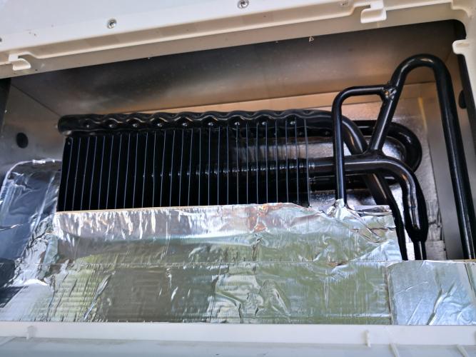

Inserito il 06/08/2020 alle: 14:43:09
In risposta al messaggio di franco49tn del 06/08/2020 alle 09:16:47
Meglio fare anche una separaziione verticale dividendo l'aria  calda della serpentina dai gas di scarico del camino  Eletrrico/gas E' inopportuno aspirare anche da quel lato dato che verrebbe diminuita la resa della parte
riscaldante. Una lamina il alluminio che dal basso ,fino dove possibile arriva in alto, Cos' a me non servono nemmeno le ventole ed in luoghi molto caldi.
Non condivido il discorso della lamina, fino a dove?
Nel caso fa di più prolungare il camino, poi il camino aiuta, l'importante è non spararlo direttamente su condensatore,
Forse una soluzione simile,

Non condivido il discorso della lamina, fino a dove? Nel caso fa di più prolungare il camino, poi il camino aiuta, l'importante è non spararlo direttamente su condensatore,  Forse una soluzione simile,  Roberto
Sconsigliato prolungare il camino
e mia modifica approvata ed apprezzata
da tecnico Dometic specialista frigo
dopo una visita in Germania quando ero
in visita alla Hymer.
Inserito il 07/08/2020 alle: 12:06:22
In risposta al messaggio di franco49tn del 07/08/2020 alle 10:58:01
Sconsigliato prolungare il camino e mia modifica approvata ed apprezzata da tecnico Dometic specialista frigo dopo una visita in Germania quando ero in visita alla Hymer.
Se il tecnico Dometic di Bad See ha apprezzato la modifica della tua paretina, come mai non si vede nelle correnti istallazioni degli Hymer?
Tuttalpiù, si vede qualche raro esempio di allungamento del camino (che onestamente non convince neanche me) e tanta approssimazione.
Probabilmente gli ingegneri in Casa Dometic hanno altre idee, ma come puoi ben verificare, qui, sono in tanti a lamentarsi,
Risultato è:  il forum è una fucina di espedienti, compresi i miei, purtroppo.
Però pare funzionienlightened

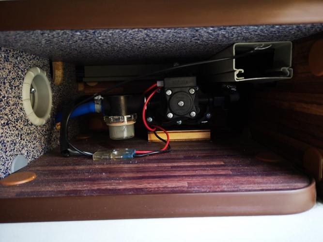

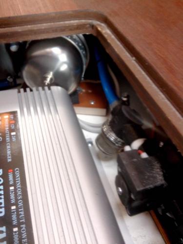

Carthago Chic C-Line I 3.8 vaso di espansione -- help
Vorrei montare un vaso di espansione della Fiamma, su una pompa Shurflo nel mio mezzo  Carthago Chic C-Line I 3.8.
Dalla foto allegata si vede come se la pompa è ben visibile ( e dico visibile... non facilmente accessibile  !) gli spazi se ci sono e striminziti, la spazialità per agire è molto limitata.
Pensavo di scollegare il tubo di uscita-mandata della pompa che la collega al distributore delle varie utenze-acqua posto sotto l'ultimo cassetto della cucina, sostituirlo con uno più lungo in modo da collegarlo all'uscita del vaso una volta collegato a sua volta all'uscita della pompa.
Magari prima sposto quel morsetto che porta i collegamenti alla pompa stessa.
Ho pensato e ripensato e non vedo altre soluzioni... per cui chiedo se qualche camperista col mio mezzo ha adottato altre soluzioni.
Grazie mille GP

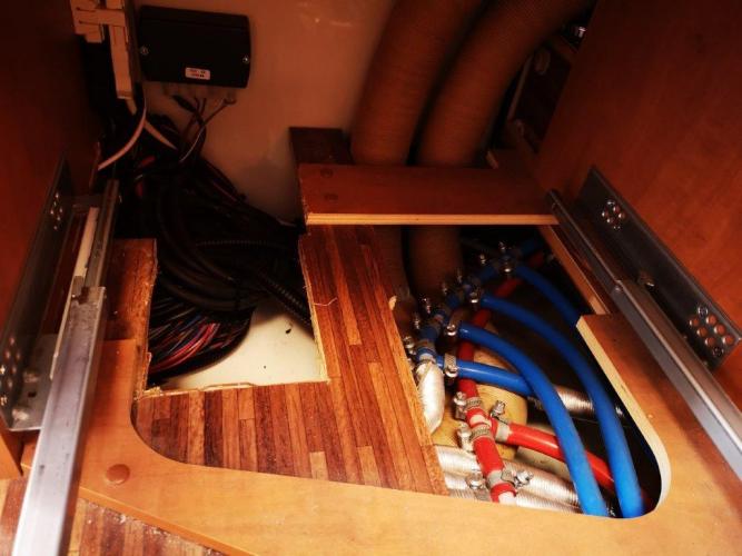

Inserito il 21/08/2020 alle: 18:46:33
In risposta al messaggio di gippo1950 del 21/08/2020 alle 17:44:07
  Carthago Chic C-Line I 3.8 vaso di espansione help Vorrei montare un vaso di espansione della Fiamma, su una pompa Shurflo nel mio mezzo  Carthago Chic C-Line I 3.8. Dalla foto allegata si vede come se la pompa è ben
visibile ( e dico visibile... non facilmente accessibile  !) gli spazi se ci sono e striminziti, la spazialità per agire è molto limitata. Pensavo di scollegare il tubo di uscita-mandata della pompa che la collega al distributore delle varie utenze-acqua posto sotto l'ultimo cassetto della cucina, sostituirlo con uno più lungo in modo da collegarlo all'uscita del vaso una volta collegato a sua volta all'uscita della pompa. Magari prima sposto quel morsetto che porta i collegamenti alla pompa stessa. Ho pensato e ripensato e non vedo altre soluzioni... per cui chiedo se qualche camperista col mio mezzo ha adottato altre soluzioni. Grazie mille GP
Il vaso si espansione lo puoi mettere dove ti pare, ovviamente basta che sia su una tibazione "blu" dopo la pompa winkwink...sul precedente Tourer h 145 l'avevo messo attaccato alla parete esterna sotto il lavello cucina sul tubo blu che arrivava al lavello. Sul Compactline che ho ora, l'ho messo nella zona della pompa, mi ci è entrato a misura, però non ho messo quello Fiamma che mi ero rotto di stare sempre a caricare, ma ho messo uno domestico e professionale, sempre da 1 lt ma in acciaio ed in 3 anni da quando l'ho messo ha sempre la solita pressione...

Inserito il 22/08/2020 alle: 10:06:43
In risposta al messaggio di maxime del 21/08/2020 alle 18:46:33
Il vaso si espansione lo puoi mettere dove ti pare, ovviamente basta che sia su una tibazione blu dopo la pompa ...sul precedente Tourer h 145 l'avevo messo attaccato alla parete esterna sotto il lavello cucina sul tubo blu
che arrivava al lavello. Sul Compactline che ho ora, l'ho messo nella zona della pompa, mi ci è entrato a misura, però non ho messo quello Fiamma che mi ero rotto di stare sempre a caricare, ma ho messo uno domestico e professionale, sempre da 1 lt ma in acciaio ed in 3 anni da quando l'ho messo ha sempre la solita pressione... Massimo
