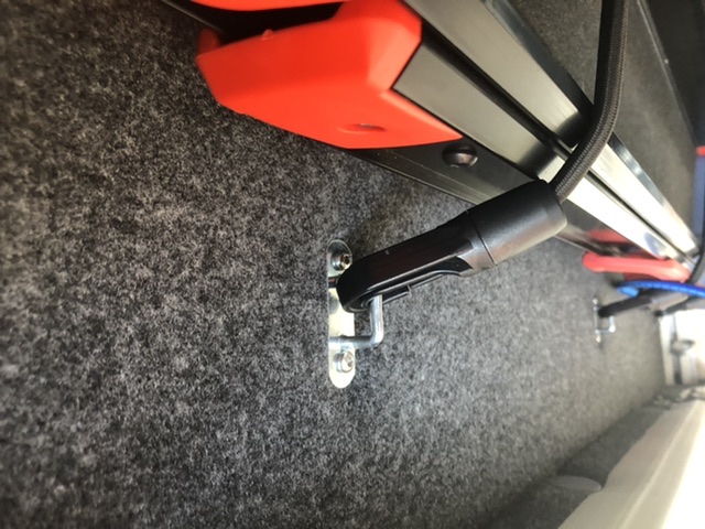

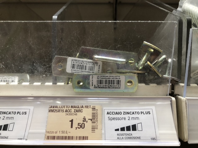

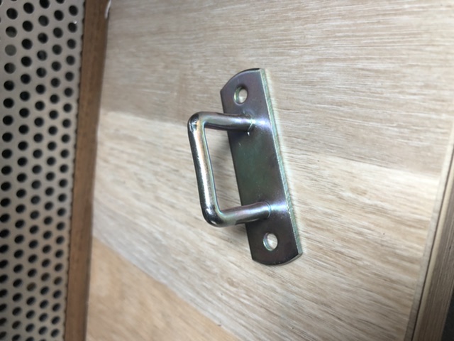

Ci ho provato... ma trovo tutti quelli con l'anello o senza piastra dietro..e senza a lungo andare rischio di rovinare la parete del gavone
installati da Carthago:
aquistati al Leroy Merlin
Saluti Massimo

Mi sembrano quelli ma quelli di Leroy merlin hanno l'aggancio più alto... grazie... ora ho capito che il capo officina del concessionario mi ha preso x il....

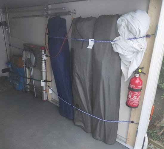

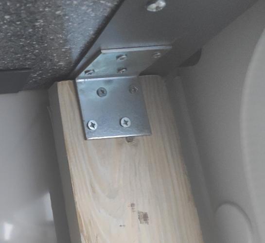

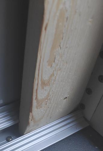

Nel cartha precedente avevo il kit allestimento garage di serie. In questo nuovo no, lo avevo inserito tra gli optional a contratto, ma poi é arrivato senza. Alla fine ho deciso di tenerlo come é, e dopo un po' di cambi di idea ho pensato di NON forare la parete posteriore ed i portelloni : in fabbrica lo fanno con disinvoltura e il tipo di costruzione lo permette... però se lo faccio io sicuramente in caso di qualsiasi difetto alla parete, anche solo estetico, che si dovesse mai presentare in futuro darei motivo per vedermi addossata la colpa e invalidare la garanzia.
Parere personale, ovvio.
Ho optato per realizzare tre stecche in legno leggero che ho incastrato alla guida dei golfari in basso e avvitata in alto al legno del sottoletto. Alle stecche aggancio gli elastici, pianto viti a piacimento, e volendo posso toglierle o spostarle facilmente.

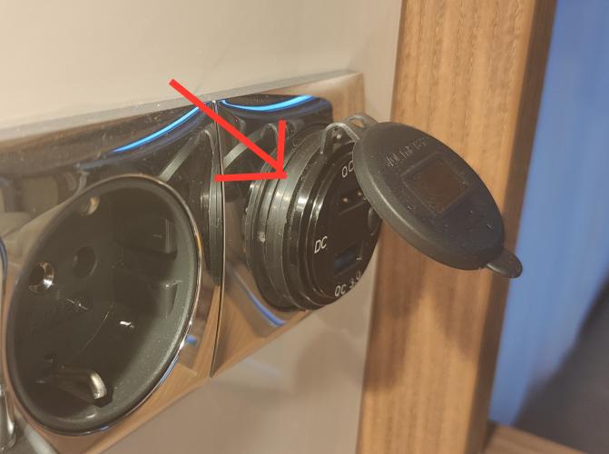

* montare prese usb al posto delle prese 12 volt presenti di serie : ho montato delle prese acquistate su amazon, come mi avete consigliato le ho prese con interuttore. Bisogna allargare di parecchio, con una fresa, il telaio berker, per poterci inserire le usb, ma ci stanno bene. La placca cromata ci va alla perfezione. In quella posizionata in cucina lo spazio posteriore é limitato e  per farcela stare ho dovuto anche inserire degli spessori che tengono leggermente in fuori la presa usb.
di idea ho pensato di NON forare la parete posteriore ed i portelloni : in fabbrica lo fanno con disinvoltura e il tipo di costruzione lo permette... però se lo faccio io sicuramente in caso di qualsiasi difetto alla parete, anche solo estetico, che si dovesse mai presentare in futuro darei motivo per vedermi addossata la colpa e invalidare la garanzia.   Parere personale, ovvio. Ho optato per realizzare tre stecche in legno leggero che ho incastrato alla guida dei golfari in basso e avvitata in alto al legno del sottoletto. Alle stecche aggancio gli elastici, pianto viti a piacimento, e volendo posso toglierle o spostarle facilmente.
@Sergio 74... ma lo scooter riesci a fermarlo cmq??
Non ho scooter, ci ho messo tre e-bike da 29".
Ma comunque ai ganci sulla parete non devi legare lo scooter, sono fatti x cose relativamente leggere. Quello lo devi legare ai golfari attaccati alle guide in basso.

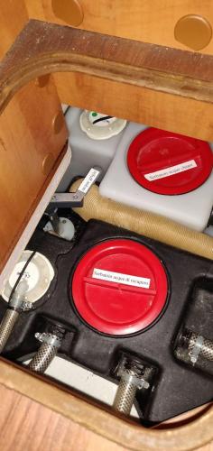

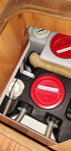

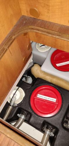

Salve a tutti
posseggo un 145h del 2015 e tra i purtroppo vari piccoli e grandi proiblemi avti l'ultimo in ordine di tempo è la rottura della leva di apertura della valvola di scarico delle acque grigie. E' capitato ad altri? Tra questi qualcuno mi può spiegare come smontare la manopola per poterla fissare meglio al perno?
grazie mille
M
photo_2020-10-17_16-37-14.jpgphoto_2020-10-17_16-37-23.jpgphoto_2020-10-17_16-37-27.jpg

Riprendo le domande che avevo fatto qualche settimane fa... : * montare prese usb al posto delle prese 12 volt presenti di serie : ho montato delle prese acquistate su amazon, come mi avete consigliato le ho prese con interuttore.
Bisogna allargare di parecchio, con una fresa, il telaio berker, per poterci inserire le usb, ma ci stanno bene. La placca cromata ci va alla perfezione. In quella posizionata in cucina lo spazio posteriore é limitato e  per farcela stare ho dovuto anche inserire degli spessori che tengono leggermente in fuori la presa usb. * funzionamento della radio pioneer avh3100 con le app x cellulare android :  il collegamento con il cel. funziona, ma per quanto riguarda sygic gira solo una versione particolare, la stessa x il sistema ford sync di qualche anno fa, che a parte il costo separato rispetto al sygic classico, é ridicola come grafica e macchinosa nell'utilizzo; Google Maps anche lui gira con una grafica tutta diversa da quel che siamo abituati e anche questo bocciato. Insomma come pensavo é una ciofeca di radio per quel che riguarda la connettività.
