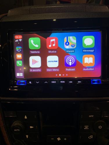

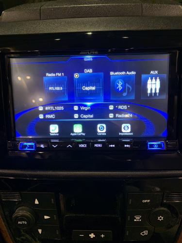

In risposta al messaggio di claudiomare del 25/10/2020 alle 08:25:53
Marco ho sempre avuto Alpine il modello che ho installato è X903D-DU2 è stato installato in un sistema quasi in sicurezza non puoi toglierlo se non sai come è stato installato devi romperlo quindi non so che convenienza avrà il mariuolo. comunque bel prodotto schermo meraviglioso schermo…

e alla fine ho deciso anch'io per Alpine... ho preso
QUESTA
con Apple Car-Play e altre interessanti funzioni
Decisamente meglio...
Anzi... se qualcuno fosse interessato alla Pioneer
AVH-A3100DAB
... mi contatti in privato.

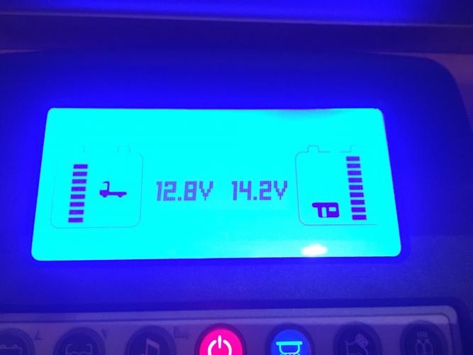

Ciao, ho un problemino, con la 220V allacciata non mi carica la batteria del motore (batterie entrambe nuove), sul pannello si accende il simbolo dell'allaccio elettrico e del parallelatore ma il voltaggio rimane basso, accendendo il motore invece entrambe vengono caricate quindi il problema dovrebbe essere nel "parallelatore", sapete com'è e dove si trova questo aggeggio infernale? potrebbe avere un fusibile che è saltato? (motorhome Tourer 142 del 2013) grazie delle delucidazioni

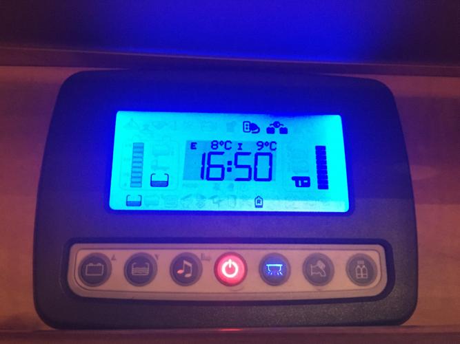

Sensore T° esterna
Dovrei cambiare il sensore della t° ex. del mio carthago c.line 3.8 ;  ho provato a settare più volte  la T  dalla centralina ma senza successo.
Qualcuno per caso lo ha già fatto, mi han detto che l’elemento sensibile , penso un NTC O PTC , sia collocato entro la copertura della plafoniera luce esterna.

In risposta al messaggio di gippo1950 del 04/12/2020 alle 11:56:50
Sensore T° esterna   Dovrei cambiare il sensore della t° ex. del mio carthago c.line 3.8 ;  ho provato a settare più volte  la T  dalla centralina ma senza successo. Qualcuno per caso lo ha già fatto, mi han detto che l’elemento sensibile , penso un NTC O PTC , sia collocato entro la copertura della plafoniera luce esterna. Grazie GP
quando avevo il Tourer H 145 (ora ho in Compactline 143 e non c'è più in centralina il controllo delle temperature angry), la sonda esterna era nella zona dello scalino, riparato dalle intemperie ma soggetto a temperature errate per via del caldo che arrivava dal motore quando uno si fermava e fino a che non si raffreddava.

In risposta al messaggio di Stargate del 15/11/2020 alle 18:23:43
Ciao Claudio e alla fine ho deciso anch'io per Alpine... ho preso QUESTA... con Apple Car-Play e altre interessanti funzioni Decisamente meglio... Anzi... se qualcuno fosse interessato alla Pioneer AVH-A3100DAB... mi contatti in privato.
Per l’antenna dab cosa hai fatto?

In risposta al messaggio di multidaniels del 30/11/2020 alle 09:10:02
il motore invece entrambe vengono caricate quindi il problema dovrebbe essere nel parallelatore, sapete com'è e dove si trova questo aggeggio infernale? potrebbe avere un fusibile che è saltato? (motorhome Tourer 142 del 2013) grazie delle delucidazioni

Visto che nessuno ha saputo rispondermi, faccio una domanda più semplice e mirata, da centralina quando siete collegati alla 220V che valori vengono riportati per la batteria motore e per la batteria di servizio?
Nel mio display non vengono menzionate le tensioni in cifre, ma semplicemente quando sono allacciato alla rete o con il motore in moto le barre a led vanno a fondo-scala. Ho un T145H.

Inserito il 05/12/2020 alle: 14:26:32
Ho un H 148, e sul display, quando collegato alla 220, compare una tensione identica sulle due batterie.
Ricordo che appena preso, non so per quale motivo, telefoni al meccanico della concessionaria di Modena e mi spiego la procedura per regolare alcune funzioni del display, tramite i tasti.
Di conseguenza è con l'aiuto di un tester, allineati le due tensioni.
Sono passati diversi anni, e non ricordo bene come feci, ma smanettando penso che ci riusciresti lo stesso.

In risposta al messaggio di multidaniels del 05/12/2020 alle 11:48:33
Ciao, io ho un laika ma quella centralina, pc 320 della CBE.
La funzione di carica batteria motore da 220v sembra attiva perché a fianco della presa hai il simbolo loro del rele parallelatore, se accendi il motore avresti una roba simile con una G in mezzo. Ebbene la carica Bm avviene lentamente e le 2 tensioni non saranno mai pari, funziona da mantenitore di carica e non da carica rapida, col principio esatto del diodo più resistenza ormai famoso...
Se la tua Bm era bassa o appena collegata 12,8 ci stanno anche, poi però dopo un giorno dovresti arrivare a 13,2-13,4 su Bm.
Attento che la lettura della tensione della scheda non è esatta ma si può tarare entrando nei menù di programmazione, se ricordo bene nel mio era sottostimata per cui al limite controlla con un tester e sistema le V così diventa più preciso. Non pensare ci sia un fusibile interrotto perché se vedi la tensione...il cavo e' unico ed è' una uscita della scheda che carica la Bm, non c'è nessun rele reale in mezzo. La funzione si attiva se bs maggiore di 13,5v e smette se le 2 tensioni si equivalgono. Così è nel mio laika del 2015.

Inserito il 05/12/2020 alle: 15:16:42
In risposta al messaggio di Wally1960 del 05/12/2020 alle 12:53:05
Io ho scoperto che il parallelatore non era di serie e quindi non presente (c-Line del 2015)
Impossibile che il parallelatore non sia presente, forse ti riferisci ad un'altra cosa. Ci deve essere per forza altrimenti non caricheresti la batteria servizi col motore in moto. Allo stesso modo lui carica la batteria motore quando sei connesso alla 220
