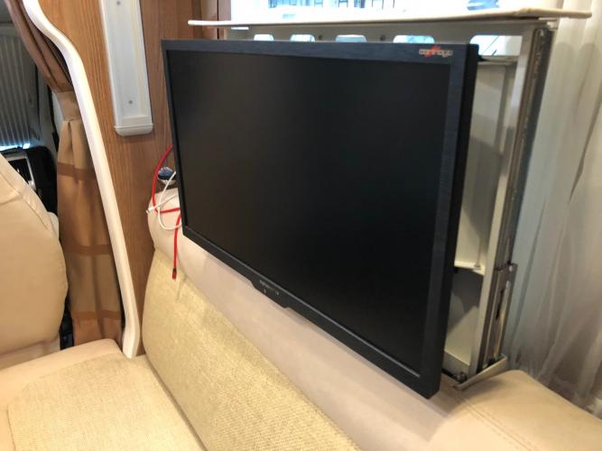

Scusa una domanda: ma nel tuo dispositivo per estrarre la tv non c'è anche la piastra che ne consente il movimento in avanti e in rotazione?
Il mio mezzo è un 145H del 2017 con divanetto lungo.
Televisore estratto e sganciato
Non ho una foto con il televisore ruotato ma questa dovrebbe rendere l'idea
Il tv va tirato in avanti e si sgancia dai blocchi.

Ciao Massimo, ho controllato e sul mio che è del 2011 non viene in avanti ma ruota un pò verso la cabina di guida, effettivamente non sapevo di questa possibilità, così facendo un po di spazio in più c'è .

Ciao Massimo, ho controllato e sul mio che è del 2011 non viene in avanti ma ruota un pò verso la cabina di guida, effettivamente non sapevo di questa possibilità, così facendo un po di spazio in più c'è . Grazie dell'info.
Scusa ma prova a tirare un po’ di più il lato sx, credo non sia sganciato.
Da quello che vedo dietro al tuo televisore mi sembra che ci sia lo stesso mio supporto.
Qualche altro collega che possa confermare?

Scusa ma prova a tirare un po’ di più il lato sx, credo non sia sganciato. Da quello che vedo dietro al tuo televisore mi sembra che ci sia lo stesso mio supporto. Qualche altro collega che possa confermare?
Ciao confermo che il tv va sganciato facendo leva dal basso sul lato sx del Tv
io ho montato TELESYSTEM - TV LED 19" PALCO LED09  e ho dovuto lavorare un po’ per recuperare lunghezza di alcuni cavi però in una mezz’ora ho fatto tutto
Al limite lavora col tv abbassato e togliendo i cuscini della seduta per il lavoro dei cavi
il connettore di alimentazione va bene anche per il nuovo tv

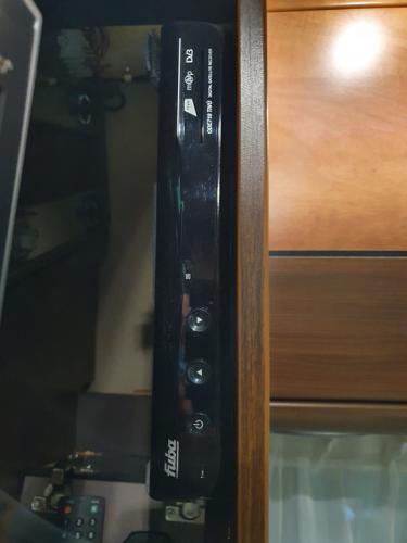

visto che sull'argomento sono ignorante, chiedo agli esperti e domando....la mia situazione dell'impianto TV è quello che vedete in foto di seguito, ...cosa dovrei fare a questo punto per continuare a vedere i programmi in futuro ?
1. cambiare la tv mi sembra di aver capito...?
2. il decoder per la parabola va bene e/o devo cambiare anche quello ?
3. la mia tessera TV Sat va bene e/o devo cambiarla e nel qual caso quale sarebbe la procedura visto che quella che ho, tanti anni fa mi arrivò a casa a mezzo PT ?
Grazie delle vostre sempre preziose risposte che spero arriveranno come al solito wink
in futuro ? 1. cambiare la tv mi sembra di aver capito...? 2. il decoder per la parabola va bene e/o devo cambiare anche quello ? 3. la mia tessera TV Sat va bene e/o devo cambiarla e nel qual caso quale sarebbe la procedura visto che quella che ho, tanti anni fa mi arrivò a casa a mezzo PT ? Grazie delle vostre sempre preziose risposte che spero arriveranno come al solito Massimo
Anche io non sono esperto in materia, però mi sembra molto strano che si debba cambiare la TV, forse basterà cambiare il decoder e magari la tessera tv sat!!
Ai più esperti l'ardua sentenza
Io mi sono aggiornato leggendo questo recente topic nella sezione accessori
