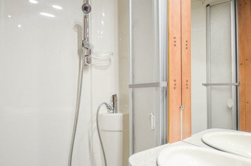

Provo a risponderti ma solo una volta però eh!   Sarebbe interessante poter vedere una foto del tuo miscelatore. In linea di massima potrebbe perdere: La cartuccia miscelatrice, per la quale non occorre smontare il gruppo
ma solo accedervi dalla maniglia; Tubi e giunzioni sotto il miscelatore, per cui sarà indispensabile smontare il gruppo sotto il piano di installazione.
ecco la foto massimo. chic i4,7 del 2008. quando apro l'acqua nel scomparto sotto stante lungo i tubi della parete comincia a gocciolare....crying

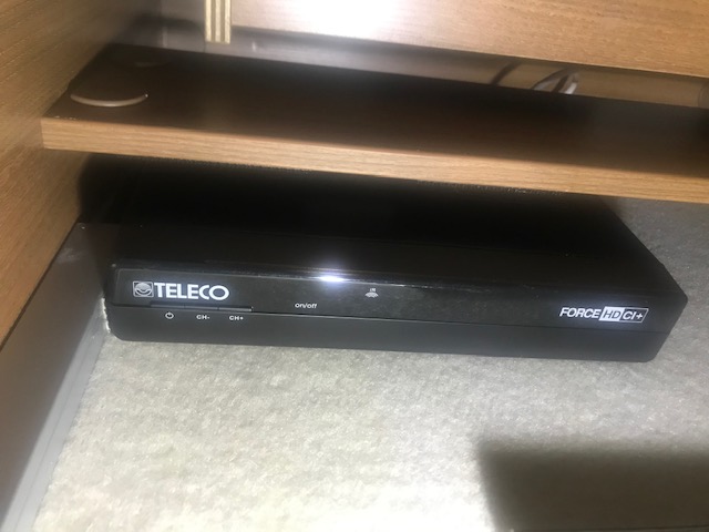

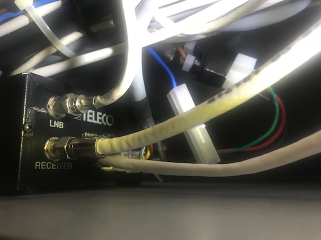

Teleco, nel vano sopra al frigorifero ho questo aggeggio poi, vicino al vano televisione ho il decoder? credi sia questo che all'interno ha la smart card che vedi in foto, il tutto collegato alla tv Ho notato che da diversi mesi, alcuni canali tv, nonstante appaia la la scritta nella tv, non si riescono più a vedere.... Volevo chiedere....alla luce di quanto scritto in precedenza, tranne la TV secondo te, cosa devo cambiare? Grazie per l'eventuale risposta che spero possa essere utile a tutti.
Il decoder se è  predisposto per la tessera ha una fessura che non mi sembra vedere mentre la cam con la scheda interna va bene per le tv che sono predisposte sempre con la presenza di una fessura. Per me come leggi sopra avendo 2 tv ho cambiato il decoder e inserito la scheda dopo la registrazione su tvsat. Poi uscita hdmi entro in un swich esco con 2 cavo hdmi e vado alle 2 tv . Attenzione il swich  va alimentato in 5 volt con usb ( quindi ho montato a lato una presa 12v con conessione usb) attenzione i cavi hdmi non possono superare i 15mt di lunghezza nella cablatura. Nei post messi prima ce il link del decoder di ultima generazione. Costa sui 230 euro e lo si trova su ebay dall'Inghilterra. Lo usano gli italiani li.
la prima foto che hai postato e' l'interfaccia con l'antenna e quindi non la toccare. la cam della terza foto in teoria va su una  tv sul fianco in genere. il decoder credo funzioni senza card da quello che vedo.
Ciao é esattamente come il mio ,quindi devi smontare la parete in plastica e il soffitto e anche le porte della doccia. per poter accedere al miscelatore come ho scritto nel post precedente.
Le viti sono coperte da tappi in plastica ,lavoro noioso e un po' lungo da fare ma con pazienza ,si fa'e si  risparmia un po' di soldi.

Ciao é esattamente come il mio ,quindi devi smontare la parete in plastica e il soffitto e anche le porte della doccia. per poter accedere al miscelatore come ho scritto nel post precedente. Le viti sono coperte da tappi in plastica ,lavoro noioso e un po' lungo da fare ma con pazienza ,si fa'e si  risparmia un po' di soldi. Giuseppe
Un lavoraccio. È  tutto ad incastro? O serve sigillante
Non ho capito bene da dove viene la perdita ma se viene dal miscelatore e non dai tubi, facilmente basta cambiare la cartuccia interna al miscelatore e per fare questo di solito non c'è bisogno di smontare nulla, solo la maniglia.
Fai una verifica prima di smontare tutto

Non ho capito bene da dove viene la perdita ma se viene dal miscelatore e non dai tubi, facilmente basta cambiare la cartuccia interna al miscelatore e per fare questo di solito non c'è bisogno di smontare nulla, solo la maniglia. Fai una verifica prima di smontare tutto
Quando apro l'acqua scende lungo i tubi sotto cioe allesterno della doccia tra parete interna camper  e parete esterna doccia e trovo l'acqua nel doppiofondo
Ciao Diego, come puoi immaginare, non essendo esperto, non sono nemmeno riuscito a spiegarmi bene, ora che mi hai spiegato cosa è il primo aggeggio (interfaccia con l'antenna) che non toccherò di sicuro, la scheda o smartcard di cui ho postato la foto l'ho estratta dal decoder nero Teleco, praticamente è inserita nello sportello anteriore, che aprendosi, ha appunto la fessura per inserirla, l'ho tolta per farti vedere che smart card di tv sat ho. Quindi, secondo te, se vorrò vedere i nuovi canali dovrò cambiare il decoder o basterà cambiare la smartcard tvsat?

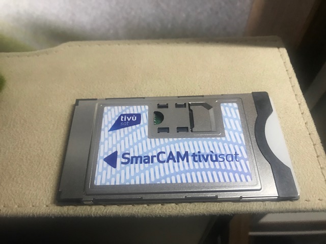

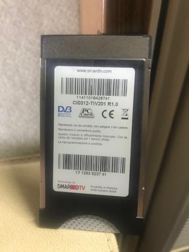

Ok è  che non vedevo il posto nel decoder per la cam. Dalla foto. Se i canali prima li vedevi e ora non li vedi piu ma leggi solo il nome vuol dire che sono passati sul tipo nuovo di segnale quindi decoder. Postami una foto posteriore del decoder e l'esatto modello cosi cerco e ti so dire( ho un dubbio per la scritta hd che ce davanti) . 99% devi sostituire solo il decoder ma mi servono queste info
Comunque la scheda che hai estratto è  formato dalla tessera tvusat e la scheda (cam) e sono 2 pezzi separati. La scheda tvsat dovrai insrrirla nel nuovo decoder se lo cambi ( anche se ti arriva insieme un altra con il.nuovo sempre che tu non lo compra da quei furboni che sdoppiano i pacchetti di vendita)
