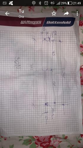

Per caso qualcuno ha sostituito il pistone a gas del sistema per estrarre la tv? Facendo un po’ di manutenzione mi sono accorto che non resta più sollevato, l’ho smontato ma con il codice non riesco a trovare un sostitutivo . Grazie e buon weekend

Grazie 1000, perfetto stesse misure del mio, come forza cosa hai preso visto che 90N non c’è , 80 o 100?
100

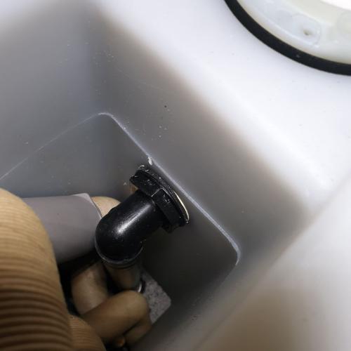

È capitato anche a me sul mio compactline 143. Se apri il tappo di ispezione del serbatoio noterai che c'è un foro a circa 10 cm dal bordo superiore che scarica direttamente a terra l'acqua non appena arriva a quel livello. A me capitava non solo che non si riempiva mai a 3/3 ma che durante il viaggio, soprattutto se un po tortuoso, ma di  arrivare a destinazione con meno acqua di quanta caricata in partenza...perché me la perdevo per strada durante curve e frenate. Ho sistemato con un tappo, tanto lo sfiato dell'aria è sempre nel tappo di carico. Unico problema che quando vuoti il serbatoio...ci metti un po più tempo a meno che non apri il tappo esterno.
Avevi ragione, ho tolto il tappo di ispezione e inserito la mano e ho sentito il foro che con un tubo nero  esterno porta verso il fondo, ma....chiedo: se l'hanno fatto avrà un compito, se si tratta  dello sfiato potevano pensare qualcosa di + intelligente, tipo inserirlo sopra e con 2 curve a 90° scaricava ancora a terra, comunque penso proprio di inserire anch'io un tappowink

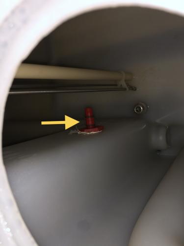

Ciao non vorrei che hai il tappo che fa limitare la capacità del serbatoio aperto sempre che ci sia , prova a guardare dentro il serbatoio aprendo il tappo di ispezione .
Infatti c'è un foro con un tubo che pirta all'esterno, esiste qualche sistema  per chiudere normalmente quel foro o devo usare un tappo " artigianale " avrei anche un'altra domanda: all'interno del camper ho una botola di ispezione alle 2 cisterne una con tappo blu e l'altra con tappo rosso e fin qui  tutto ok, ma non riesco a capire il tappo blu nel fondo del garage aprendo il tappo vedo il fondo sempre di una cisterna, presumo sia sempre quella dell'acqua , ma  la sua profondità  è  di pochi centimetri....non riesco a capire il suo scopoblush

Infatti c'è un foro con un tubo che pirta all'esterno, esiste qualche sistema  per chiudere normalmente quel foro o devo usare un tappo artigianale avrei anche un'altra domanda: all'interno del camper ho una botola di
Ciao secondo me è il sistema che usano un po’ tutti i costruttori per la capacità del serbatoio che andrebbe tenuta in viaggio per restare nei pesi ...il mio camper precedente aveva un sistema simile ( mi aveva spiegato il concessionario)ma mai usato.
Ad ogni modo mi sembra di aver visto qualcosa nel Carthago quando avevo pulito il serbatoio, domani controllo ed eventualmente ti faccio una foto.
Per l’altro quesito non saprei , sul mio ho il serbatoio acque chiare e grigie con i tappi Rossi .

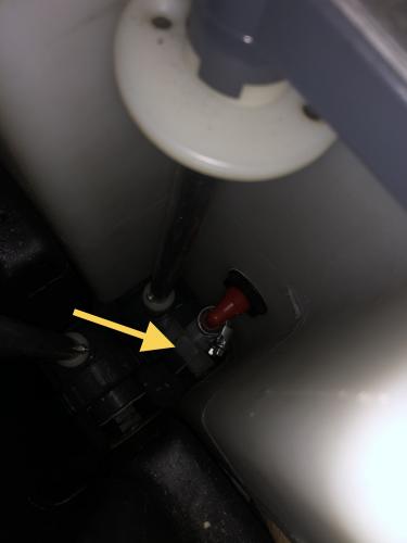

Buongiorno Arturo
Sul serbatoio dovresti vedere una specie di rubinetto blu (almeno nel mio ha quel colore). Si tratta del sistema di svuotamento o parzializzazione del serbatoio. Dovrebbe esserci anche un adesivo con le istruzioni...
Ruotalo in senso orario per circa i 2/3 e dovresti incontrare una certa resistenza. A quel punto dovresti poter riempire al 100%
Attenti a non forzare troppo altrimenti saluti al tutto aperto e devi ricominciare da capo

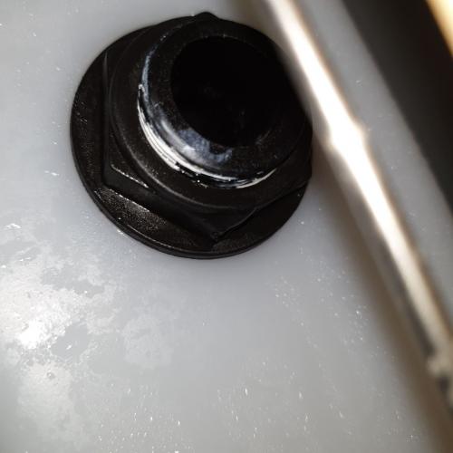

Inserito il 08/02/2021 alle: 10:42:52
Dovresti avere questa situazione con un tubo che scarica a terra
e dentro il serbatoio questo foro che poi ho chiuso con un tappo
Ciao ho controllato sul mio e c’è il tubo con relativo rubinetto all’esterno sotto l’asta che comanda la valvola di scarico acqua chiare ti metto la foto interno serbatoio ed esterno.
vedi se c’è anche sul tuo.
