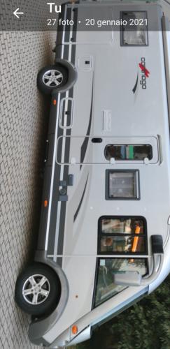

Altrimenti posta una foto presa di fianco in modo che capiamo che distanza c'è tra il passaruota e il pneumatico

Inserito il 09/02/2021 alle: 23:15:29
In risposta al messaggio di miata63 del 09/02/2021 alle 22:50:45
il davanti è molto basso? se guardi sotto ai passaruota dovresti riuscire a vedere se lo stelo degli ammortizzatori è a fine corsa e appoggiato sui tamponi in plastica che sono sullo stelo stesso, all'interno delle molle. Altrimenti posta una foto presa di fianco in modo che capiamo che distanza c'è tra il passaruota e il pneumatico

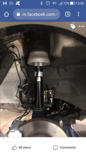

Avevo visto queste ma non so se fanno parte di un sistema integrale o no....goldsmith....Screenshot_20210210-134522.jpg

Inserito il 10/02/2021 alle: 14:13:26
In risposta al messaggio di diegomeggio69 del 10/02/2021 alle 14:08:49
Almeno 8000€,non è detto che ti soddisfi del tutto.

Inserito il 10/02/2021 alle: 14:18:28
In risposta al messaggio di latrofa124 del 10/02/2021 alle 14:13:26
Almeno 8000€,non è detto che ti soddisfi del tutto. Roberto
Ma allora sono gli integrali 2 davanti 2 dietro. Io che dietro le ho gia le dovrei buttare...o si recuperano?
diegomeggio69
Inserito il 10/02/2021 alle: 16:35:01
In risposta al messaggio di diegomeggio69 del 10/02/2021 alle 14:18:28
Credo che sia un kit 4 vie,.non penso sia componibile perché non prodotto dalla Gold....

Inserito il 10/02/2021 alle: 16:45:19
In risposta al messaggio di latrofa124 del 10/02/2021 alle 16:35:01
Credo che sia un kit 4 vie,.non penso sia componibile perché non prodotto dalla Gold.... Da quanto tempo lo hai preso? Intuisco da poco. Roberto
Comunque gold fa i 4 vie o integrali e listino sei sui 6000
