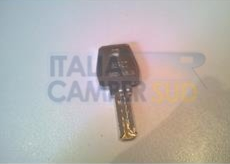

estrarre il cilindro hsc con la chiave
estrattore fap cilindro hsc 30113
dovendo cambiare la serratura del mezzo, ho provveduto al suo acquisto e naturalmente viene fornita senza cilindro che si recupera della vecchia.
In concomitanza  ho preso anche la chiave estrattore ma non so come usarla, dev’essere semplice ma vorrei evitare di fare danni.
Qualcuno sa come si usa , ho cercato in rete possibili consigli e/o  filmati ma senza risultati.
Grazie GP

In risposta al messaggio di gippo1950 del 10/02/2021 alle 17:20:27
estrarre il cilindro hsc con la chiave     estrattore fap cilindro hsc 30113     dovendo cambiare la serratura del mezzo, ho provveduto al suo acquisto e naturalmente viene fornita senza cilindro che si recupera della
vecchia. In concomitanza  ho preso anche la chiave estrattore ma non so come usarla, dev’essere semplice ma vorrei evitare di fare danni. Qualcuno sa come si usa , ho cercato in rete possibili consigli e/o  filmati ma senza risultati. Grazie GP
Guarda questo video e usa la chiave estrattrice
in modo corretto.
Modificato da franco49tn il 10/02/2021 alle 18:32:56

grazie quel video lo avevo già visto ma la chiave è diversa
