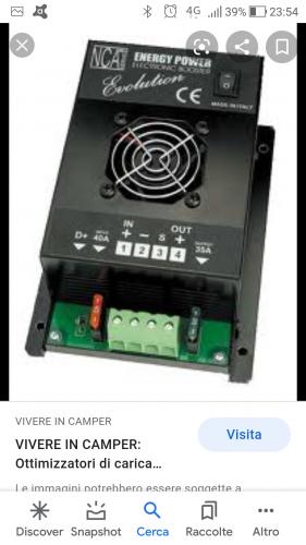

Il dual switch lo devo tenere perché  il " booster" abbinato non sta dietro a entrambi le batterie . Comunque il problema ce l'ho  quando piove solo e dopo che han giocato il concessionario con il cicalino del gradino  fuori con motore ON perché non andava....PS molla a gas quick up sostituita con una comperata su store molle a gas germania. 30 euri piu spedizione....concessionario  200 euri...pensateci sopra!

No è  un alimentatore  DcDc che mantiene stabile i 12v alle bs anche con tensioni pui basse in ingresso da alternatore . Un trasformatore  in frequenza  o switching.... Però necessita del dual switch  perché  ha una potenza limitata che lo obbliga a caricare 1 bs alla volta...

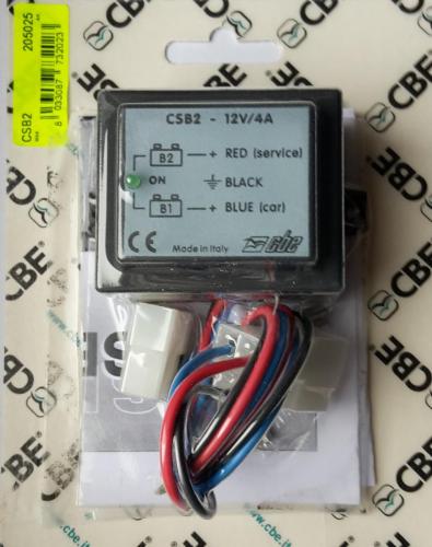

Non è che stai cercando il CBE-CSB2?

Che gran confusione seguirvi.  Non è che stai cercando il CBE-CSB2?  Roberto
Si....se ce!

20170120_115912.jpgcerca questo.
Acqua, Acquarella, fuochino, fuochino. cerca, cerca.
Una volta trovato controlla i due fusibili.

cerca questo. Acqua, Acquarella, fuochino, fuochino. cerca, cerca.  Una volta trovato controlla i due fusibili.  Roberto
Lo so cosa e quale è....chiedevo perché  non lo trovo se ce realmente  o dove potrebbe essere, o...,  da come penso questo lavoro lo gestisce la centralina servizzi o/con quella  di smistamento .

il mio parallelatore CBE (CSB2) visto in foto l'ho in garage dentro il vano dove c'è il carica batteria ed i fusubili, quello coperto dalla griglia traforata.
