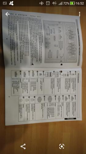

Inserito il 16/02/2021 alle: 16:59:14
In risposta al messaggio di latrofa124 del 15/02/2021 alle 17:03:00
Acqua, se è come ricordo, sono passati tanti anni, ma i ricordi scottano ancora, Il tuo 47 dovrebbe essere simile al mio ex Eline 44,bene,male,sotto la botola della  dinette ci dovrebbe essere il famoso relè di accoppiamento, si eccita con il D+. carissimo temo sei in procinto per ricevere la famosa tessera del club...  Roberto
Incendio!
come vedi scheda pos.16 su schedone ripartizione utenze e fusibili  contiene rele parallelo batterie . Arnold diceva sicuramente questo. Comunque  grazie ugualmente  a tutti. Diego

In risposta al messaggio di diegomeggio69 del 16/02/2021 alle 16:59:14
Incendio! come vedi scheda pos.16 su schedone ripartizione utenze e fusibili  contiene rele parallelo batterie . Arnold diceva sicuramente questo. Comunque  grazie ugualmente  a tutti. Diego
Nel mio Mh del 2007 con centralina CBE 200 il parallelatore BM /BS. E' nella scatola di distribuzione  dove ci sono tutti i fusibili e NON E' ESCLUDIBILE lo hai trovato scritto sul libretto che hai  postato.
La tua centralina è la 300 leggermente diversa . Sull'argomento del Booster/DC DC che hai sarebbe meglio che quando in funzione non interferisca con il Parallelatore della centralina, a questo proposito c'è una vasta discussione in ACCESSORI e se ti può essere utile ti segnalo l'utente Fabrizio alias "gduca" molto ferrato sull'argomento.
Altra info per escludere il parallelo della tua centralina 300 secondo la CBE dovresti disattivare la resistenza R37 se ricordo bene. ma anche per questo puoi contattare direttamente l'assistenza CBE.

In risposta al messaggio di epsoncolor del 18/02/2021 alle 21:44:30
Nel mio Mh del 2007 con centralina CBE 200 il parallelatore BM /BS. E' nella scatola di distribuzione  dove ci sono tutti i fusibili e NON E' ESCLUDIBILE lo hai trovato scritto sul libretto che hai postato. La tua centralina
è la 300 leggermente diversa . Sull'argomento del Booster/DC DC che hai sarebbe meglio che quando in funzione non interferisca con il Parallelatore della centralina, a questo proposito c'è una vasta discussione in ACCESSORI e se ti può essere utile ti segnalo l'utente Fabrizio alias gduca molto ferrato sull'argomento. Altra info per escludere il parallelo della tua centralina 300 secondo la CBE dovresti disattivare la resistenza R37 se ricordo bene. ma anche per questo puoi contattare direttamente l'assistenza CBE. Giuseppe
Grazie mille dell'info. Avresti un link per trovare la discussione? Inoltre perché il parallelo sarebbe sconsigliabile utilizzarlo con il booster se entrambi con d+  alto (on) devono attivarsi per ricevere alimentazione da alternatore?
