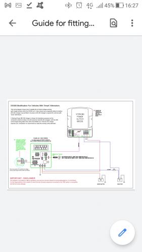

Puoi fare cosi clicchi sul tuo nick name quando ti presenta la pagina con i riferimenti , sulla destra hai il simbolo della busta che serve per i contatti via mail, più sotto hai una casellina cerca nik name in quella casella
digiti il nick name che stai cercando. Si aprirà una pagina con i riferimenti  e sotto ci sono tutti gli interventi con le date fatti da quel nick name, digitando sull'argomento che ti interessa ti si apre la pagina della discussione. Giuseppe

In risposta al messaggio di diegomeggio69 del 19/02/2021 alle 16:29:01
Non è  uguale al nostro ds...
Non capisco cosa intendi.

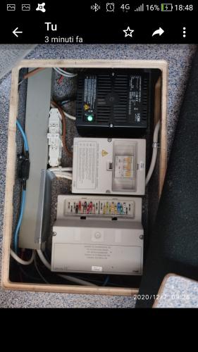

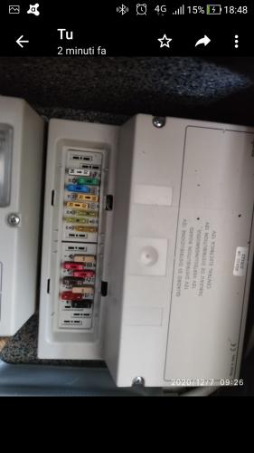

Il mio non ha una r37 il conettore 16 è  una scheda in piedi. Il mio è  ds510 ca
quindi la centralina installata sul tuo Carthago è il modello DS 510?
Puoi mettere una foto?

quindi la centralina installata sul tuo Carthago è il modello DS 510? Puoi mettere una foto? Giuseppe
Eccolo, te cosa hai?

I "contenitori"  che vedo nella foto sono uguali a quello che ho nel mio MH dove sul contenitore coni fusibili ho una etichetta con questi numeri:   PC-200T CA.
S ul contenitore dove ci sono i fusibili ci deve essere una etichetta con dei numeri, sono quelli che tu indichi come DS 510 CA?
Il connettore che tu dici "è in piedi" , è all'interno del contenitore con i fusibili? se è cosi quella è la scheda che attiva il parallelo BM/BS ,luci esterne, cicalino gradino, e altro.
Per attivare il relè parallelatore BM/BS sul mio ho un cavetto rosso di diametro piccolo (1,5mmquadri) che mettendo in moto manda corrente alla centralina sull' attacco BS2 attivando il relè del parallelo io ho messo un interruttore manuale che attivo prima di mettere in moto. E quindi le BS (2da 110AH cad in parallelo secco) vengono caricate dal DC DC Victron da 30A con
linea dedicata, così facendo non entrano in conflitto.
Giuseppe
PS. se la tua centralina è come scrivi DS510Ca e quindi può essere diversa dalla mia scrive alla CBE spigando che vuoi disattivare il parallelo BM/BS per installare un DC DC
