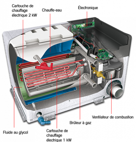

Buongiorno a tutti, vorrei sapere se il montaggio dell'Eberspacher con l'Alde dovrebbe permettere di scaldare anche l'acqua perchè quando mi è stato montato mi dissero che per avere l'acqua calda dovevo utilizzare l'Alde ma in realta non è così. Con acceso l'Eberspacher ho l'acqua calda ugyìualmente.
Chi ti ha dato quella risposta non sa come è fatta una caldaia Alde.

Ringrazio Clint che mi ha considerato visto che ormai avevo perso le speranze di una risposta.
In realtà me l'aveva data un installatore e mi era stata confermata in Fiera da un addetto della Eberspacke.
E' vero però che l'installatore successivamente mi ha detto che passando i tubi vicino al boiler possono scaldare l'acqua.
Magari sto dicendo delle cappellate ma comunque l'acqua è calda.
Il problema che ho ora utilizzando l'Eberspacker è che mi hanno messo il sensore di rilevamento dell temperatura vicino ad altri apparati della TV e quindi mi va velocemente a 30° quando in realtà gli altri sensori me ne segnano 22° che è verosimilmente la temperatura reale. Però questo mi spegne l'Eberspacker e quindi cala il freddo sul camper. Devo farmi spostare il sensore.

Ti ho inserito lo spaccato della caldaia Alde, riscaldando il gricole riscaldi anche l'acqua sanitaria, perchè è attorno al glicole.
Possibile che ci siano installatori così ignoranti, farebbero meglio a cambiare mestiere.

Bisognerebbe capire se il riscaldatore a gasolio è stato montato in serie o parallelo.

Bisognerebbe capire se il riscaldatore a gasolio è stato montato in serie o parallelo. Roberto
In ogni caso scaldando il glicole scalda anche l'acqua sanitaria. In estate logicamente scalda tutto, non è possibile scaldare solo l'acqua sanitaria

Vi saprò dire se è stato montato in serie o parallelo.
Possibile anche che abbia capito male io o forse mi avevano detto, anzi dalla tua risposta in  riferimento all'estate, credo che mi avessero detto che non potevo riscaldare SOLO l'acqua calda senza il riscaldamento appunto in estate.
Direi che è così, quindi mi assumo la mia incompetenza e scagiono l'installatore.
Grazie comunque per la riposta.

In estate per l'acqua sanitaria usi il gas o la corrente con la caldaia Alde.

Sul mio impianto alde ho fatto montare l'eberspacher in serie, l'acqua calda si scalda ma molto lentamente in quanto deve scaldare tutto il glicole dell'impianto. Per la sola acqua calda ti consiglio il gas, è molto più veloce. In inverno invece, usando l'eber scaldi il camper ed hai l'acqua calda.
