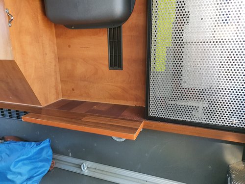

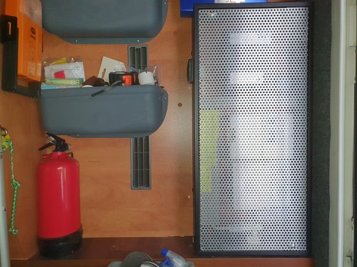

domanda:....chi ha installato sul camper l'Efoy ?....e dove lo avete installato ?
Io vorrei installarlo vicino al quadro impianti posto nel garage che ho già provveduto a spostarlo verso la parete esterna del camper per recuperare quei 4/5 cm che mi mancavano ed ho poi allargato il piano di appoggio come da foto, in quanto mi sembra il posto migliore per poi fare il collegamento diretto ai cavi che vanno alla batteria posti nel quadro impianti che così si trova a soli pochi cm dall'Efoy.
Qualcuno ha fatto come me ? e nel qual caso è corretto collegare i cavi dell'Efoy direttamente al quadro impianti e/o si devono portare i cavi direttamente ai poli della batteria così facendo però oltre 2 mt di cavi ?
Grazie..

domanda:....chi ha installato sul camper l'Efoy ?....e dove lo avete installato ? Io vorrei installarlo vicino al quadro impianti posto nel garage che ho già provveduto a spostarlo verso la parete esterna del camper per
recuperare quei 4/5 cm che mi mancavano ed ho poi allargato il piano di appoggio come da foto, in quanto mi sembra il posto migliore per poi fare il collegamento diretto ai cavi che vanno alla batteria posti nel quadro impianti che così si trova a soli pochi cm dall'Efoy. Qualcuno ha fatto come me ? e nel qual caso è corretto collegare i cavi dell'Efoy direttamente al quadro impianti e/o si devono portare i cavi direttamente ai poli della batteria così facendo però oltre 2 mt di cavi ? Grazie.. Massimo
Io ho l'efoy installato sul mio i47, è posizionato nel gavone sotto la dinette, è accessibile direttamente dal portello esterno sia per cambiare la tanica sia per staccarlo nel periodo invernale.
qualsiasi sia il posto dove lo installi, devi andare direttamente sulla batteria con i suoi 4 fili (due sono utilizzati per la alimentazione e la ricarica, gli altri due servono all'efoy per "sentire" la reale tensione della batteria.
Se ben ricordo il tutto è indicato nel.manuale di installazione..
Saluti, Arnold

Io ho l'efoy installato sul mio i47, è posizionato nel gavone sotto la dinette, è accessibile direttamente dal portello esterno sia per cambiare la tanica sia per staccarlo nel periodo invernale.  qualsiasi sia il posto
dove lo installi, devi andare direttamente sulla batteria con i suoi 4 fili (due sono utilizzati per la alimentazione e la ricarica, gli altri due servono all'efoy per sentire la reale tensione della batteria. Se ben ricordo il tutto è indicato nel.manuale di installazione..
perfetto....grazie....quindi nonostante nel quadro arrivino i cavi di grossa dimensione della batteria servizi, devo lo stesso ripartire per andare alla batteria che nel mio caso è quasi vicina alla cabina guida e quindi devo ricablare oltre 2 mt di nuovi cavi...sembra quasi un'assurdità ma se così è così sarà crying...
e pensare che credevo di aver fatto un bel lavoro con oltre 1 giorno di lavoro per spostare il quadro impianti ed allargare il piano di appoggio angrycrying....comunque mi piace di più metterlo in garage che sotto la dinette, dove tra l'altro sarebbe davvero a 50 cm dalla batteria...bho....ci penserò.
