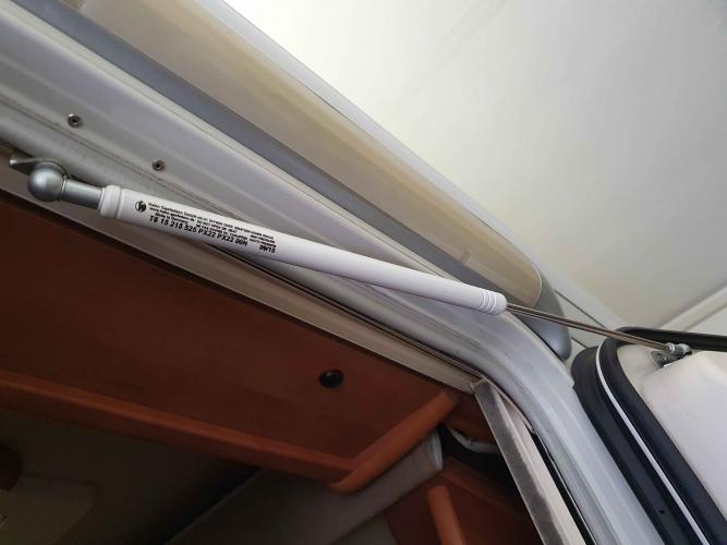

In questo fine settimana mi sono accorto che il pistone posto sopra la porta d'ingresso non fa più il suo lavoro ...fa solo da fine corsa ma non tiene più la porta aperta e basta un soffio che la porta si chiude.
Volevo cambiarlo e chiedo se qualcuno lo ha fatto e soprattutto dove lo ha acquistato senza passare per Carthago visti i tempi biblici e forse anche i costi ...
Ho inoltre visto che rispetto a quello posto sul portellone, di facile smontaggio con dei semplici bulloncini da togliere, questo è bloccato in maniera strana e non vorrei che ci fosse da smontare 1/2 porta per cambiarlo angry

In questo fine settimana mi sono accorto che il pistone posto sopra la porta d'ingresso non fa più il suo lavoro ...fa solo da fine corsa ma non tiene più la porta aperta e basta un soffio che la porta si chiude. Volevo
cambiarlo e chiedo se qualcuno lo ha fatto e soprattutto dove lo ha acquistato senza passare per Carthago visti i tempi biblici e forse anche i costi ... Ho inoltre visto che rispetto a quello posto sul portellone, di facile smontaggio con dei semplici bulloncini da togliere, questo è bloccato in maniera strana e non vorrei che ci fosse da smontare 1/2 porta per cambiarlo Massimo
Ciao per smontarlo è semplicissimo, devi con un cacciavite piccolo fare girare la mollettina di circa 90° e poi sfilarla a quel punto lo snodo si toglie.

Ciao per smontarlo è semplicissimo, devi con un cacciavite piccolo fare girare la mollettina di circa 90° e poi sfilarla a quel punto lo snodo si toglie. io li ho acquistati su www.storemollegas.it
Grazie,
ho capito bene come smontarlo ma saresti così gentile da darmi le caratteristiche di quello che dovrei acquistare nel sito indicato da te visto che ce ne sono un'infinità. Grazie.

Ciao Massimo, il modello giusto non te lo so dire perchè sul mio non c'è quel pistone però ho sostituito quello del gavone, della porta cabina e quello della TV.
Devi vedere sul tuo originale la forza in N che c'è scritta sopra oltre a misurare lunghezza e diametro, tieni presente che i fissaggi estremi del pistone li recuperi perchè sono avvitati.
Magari anche dal codice stampato sul pistone mi pare si riesca a risalire.

grazie ...proverò a seguire le tue indicazioni..
