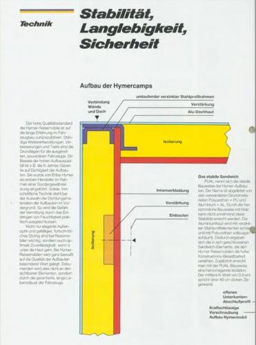

Pareti e tetto sono in PUAL, ma non sono sicuro riguardo il pavimento, nei Forum tedeschi si parla dal 2012 in poi Fondi in Vetroresina e XPS
qui il prospetto costruzione di Hymercamp nel 1984

Pareti e tetto sono in PUAL, ma non sono sicuro riguardo il pavimento, nei Forum tedeschi si parla dal 2012 in poi Fondi in Vetroresina e XPS qui il prospetto costruzione di Hymercamp nel 1984
Il pavimento sicuramente non è PUAL, neanche il mio, che ha la scocca PUAL2.

Gia' nel 1984 Hymer usava sull' Hymercamp pareti e tetto in PUAL
Nel catalogo Hymer del 2002 che si trova su COL si cita la cellula PUAL su Hymercamp, Swing ecc...

In effetti e' quello che ho postato un po piu su, ma il catalogo e' in tedesco.
Ripeto pareti e tetto in Pual gia' dal 1984
Pavimento in legno, da alcuni anni in vetroresina con XPS come sul mio MLT

Hymer usava il Pual anche sulle caravan, figurarsi se facesse due tipi di pareti per Camper.
In realta Hymer inizio gia' nel 1978 ad usare la technologia PU-AL
vedi foto di allora
