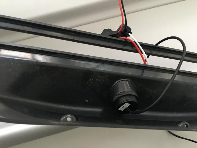

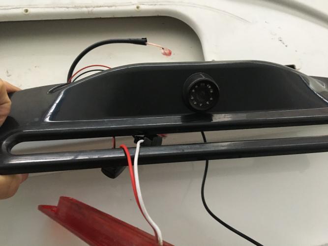

Oggi invece ho sistemato un piccolo inconveniente che si era presentato sul mio camper.
La telecamera posteriore, che dovrebbe essere stagna, rendeva ormai immagini un po' sfocate e quindi l'ho smontata per vedere se c'era la possibilità di pulirla.  Invece non è possibile, evidentemente si è sporcata, ma non si può accedere per pulirla, è tutta sigillata.
Scusatemi per la scarsità delle foto, ma ho pensato di documentare la cosa solo quando avevo quasi finito il lavoro....
Sto parlando della telecamera originale fornita sul mezzo.

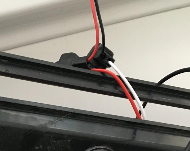

Per raggiungere quella telecamera è sufficiente svitare 4 viti, 2 si trovano sul terzo stop alle estremità dello stesso e 2, più corte, si trovano sopra il cupolino stampato in plastica nera.
Sotto il cupolino nero si trovano i fili del terzo stop congiunti con un morsetto con gel e 1 cavo contenete 4 fili che proviene dalla telecamera che si congiunge con il cavo a 3 fili che esce dal camper e va al monitor sul cruscotto.
Questi sono i morsetti dei fili del 3° stop
Ho tolto la telecamera è l'ho portata dal concessionario che ne chiederà la sostituzione in garanzia, ma mi ha già detto che ci vorranno "mesi" per ricevere la telecamera in sostituzione, così ne ho comprata una su Amazon, puro China Export con misure pressoché identiche

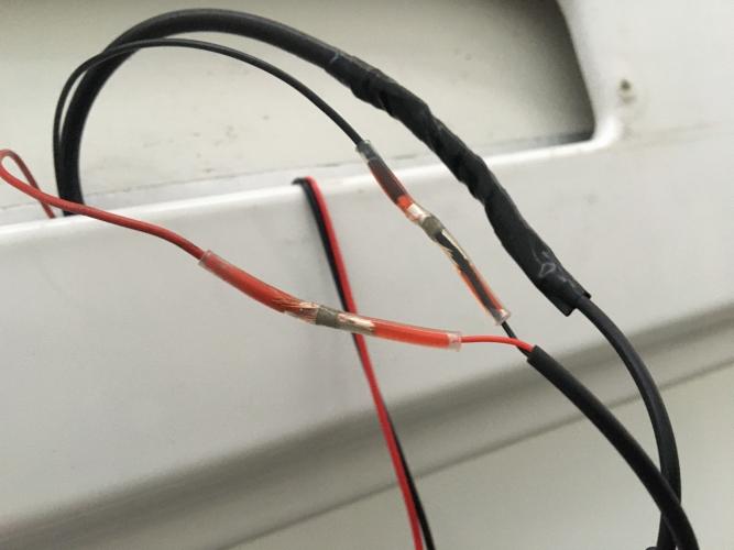

Ovviamente i fili che ho trovato erano diversi, nel senso che c'erano 1 rosso ed un nero per l'alimentazione e 1 giallo ed un nero per l'immagine. La prolunga video poi aveva anche un rosso esterno al cavo ?
Vabbè, ho fatto qualche verifica con il tester e poi ho eliminato il nero del cavo video e ho congiunto il giallo del cavo video con il cavo video del camper e i rosso/nero dell'alimentazione con i corrispondenti

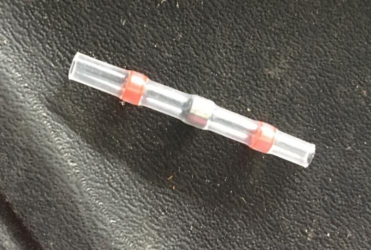

Per farlo ho utilizzato questi tipo di connettori termoretraibili
Al centro c'è un anello di un qualche metallo bassofondente mentre i 2 anelli di colore rosso sono di materiale plastico. Il tutto scaldato con la pistola termica si scioglie e lega per bene le 2 estremità dei cavi. Andrebbe benissimo con cavi di pari dimensione, nel mio caso ho avuto qualche difficoltà in quanto i cavi della telecamera erano realmente minuscoli e si sarebbero dovuto congiungere usando dei connettori più piccoli che però non entravano nei fili che provenivano dal monitor.
Il tutto poi coperto con nastro adesivo.
Ora funziona tutto, qualche tentativo per allineare l'immagine e ora, in attesa che arrivi il ricambio da Challenger, vedo in maniera comunque soddisfacente.
Ero un po' titubante ad aprire il cupolino posteriore, pensavo ci fosse del sigillante, invece no, è assolutamente una banalità.
La telecamera si fissa con una ghiera filettata angolando i distanziali per ottenere l' allineamento orizzontale

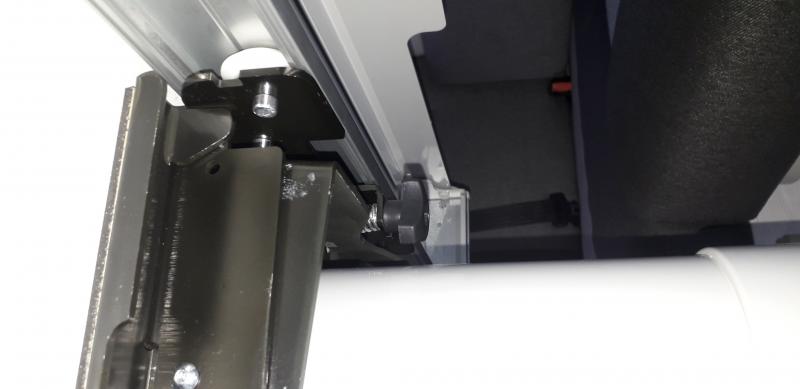

Ragazzi una domanda:
anche a voi il tavolo dimette gira senza avere un fermo?
Ho trovato il freno per la traslazione ma nessun " gancio" per fermare la rotazione...

Ragazzi una domanda: anche a voi il tavolo dimette gira senza avere un fermo? Ho trovato il freno per la traslazione ma nessun gancio per fermare la rotazione...
Il tavolo ha una leva di "freno". Poi, ogni 1/4 di giro degli "incastri" che permettono al freno di "bloccare" e non solo di frenare.

Inserito il 26/01/2020 alle: 12:27:50
Spiegato si.. ma non trovo il modo di farlo agganciare ogni 1/4..
più tardi penso di postare una foto da sotto..

Spiegato si.. ma non trovo il modo di farlo agganciare ogni 1/4.. più tardi penso di postare una foto da sotto..  Grazie...
rilasciando la leva del freno, e continuando a ruotare il tavolo, al primo quarto di giro si blocca e così ogni 90° di rotazione.

ho solo quella rotella che allenta il traslatore...
Gira ma senza fermarsi...

Inserito il 26/01/2020 alle: 17:59:06
trovato.. manca un pezzo.. ci sono i 4 fori per fermarlo ma non il piolino che deve andare dentro nel foro...
