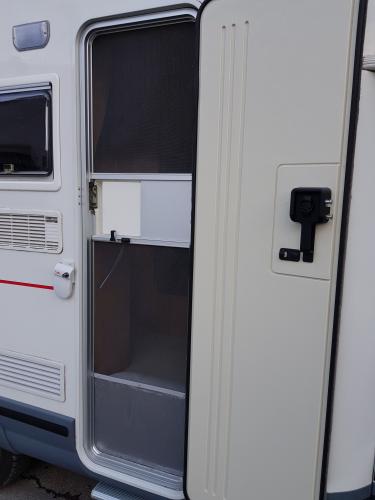

Questa è una foto che ho trovato su internet, la serratua è uguale alla mia, quella rotella nera con le due alette al centro della serratura, nel mio caso non gira, ma "credo" dovrebbe girare per aprire e chiudere la porta dall'interno...
In questo caso la porta è dotata di zanzariera.

Avevo pensato alle porte con il preformato all'interno. Qui è più facile. Ci saranno sicuramente 4 viti che fissano la scatola nera alla porta e vincolano la parte esterna a quella interna. Forse le viti sono mascherate da cappucci dello stesso colore. Le individui, sviti e troverai sicuramente la ragione della mancata connessione tra interno ed esterno.
Per la zanzariera credo anch'io che una soluzione universale sia la più facilmente ottenibile ed economica.

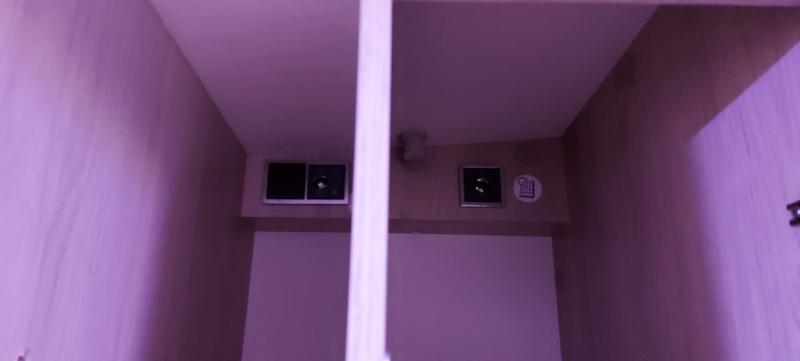

Inserito il 02/03/2021 alle: 10:12:54

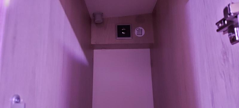

Buongiorno,
qualcuno di voi sa cosa si nasconde dietro lo scatolotto della foto 1? Ci sono 4 viti coperte dagli adesivi, ma come si può vedere dalla foto 2 nello sportello adiacente non c'è nulla.
La predisposizione antenna, prevede solo il connettore e la scatola con foro sul tetto?
La predisposizione per il pannello solare oltre la scatola con foro sul tetto, cosa prevede? Perché a fianco della presa 12V c'è il simbolo dei pannelli solari? Ci sono i cavi che vanno alla batteria? Se si che sezione?

Inserito il 02/03/2021 alle: 10:17:10
Nel mio in corrispondenza di quell'adesivo, c'è l'accesso alla scatoletta stagna fissata al tetto e un fascio di fili con altrettanti fusibili. Nessuno porta al vano batteria. Sono evidentemente fili che provengono dalla vicina centralina ma senza identificazione.

Inserito il 02/03/2021 alle: 20:18:54
In risposta al messaggio di Dbdcm 5 del 02/03/2021 alle 10:12:54
Buongiorno, qualcuno di voi sa cosa si nasconde dietro lo scatolotto della foto 1? Ci sono 4 viti coperte dagli adesivi, ma come si può vedere dalla foto 2 nello sportello adiacente non c'è nulla. La predisposizione antenna,
prevede solo il connettore e la scatola con foro sul tetto? La predisposizione per il pannello solare oltre la scatola con foro sul tetto, cosa prevede? Perché a fianco della presa 12V c'è il simbolo dei pannelli solari? Ci sono i cavi che vanno alla batteria? Se si che sezione? Challenger C256
Nel mio che è chausson 628 sotto all'adesivo dei pannelli si trova una canalina con all'interno un fascio di cavi, dallo schema elettrico in dotazione si può ricavare che due fili uno rosso ed una nero da 4 mmq sono la predisposizione dei pannelli e vanno in centralina e non in batteria ed è segnalato anche un filo giallo da 1,5 per un segnale +. Il concessionario mi ha detto che lui quando monta i pannelli non usufruisce mai di quella predisposizione ma preferisce passare un nuovo cablaggio direttamente in batteria.
Lo schema che viene dato a corredo in formato A3 è una via di mezzo tra uno schema di cablaggio ed uno di connessione in una pessima esecuzione e di difficile lettura in quanto molto parziale e con molti riferimenti ad altri disegni non in dotazione.

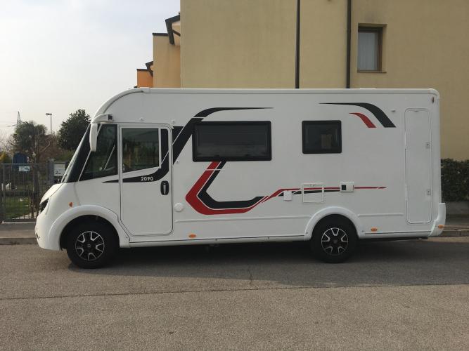

Ho sostituito molle anteriori e 4 ammortizzatori sul mio Sirius. Il muso si è alzato di 3 cm e il rollio del mezzo in strada è praticamente sparito. La maggior differenza si sente sulla asperità ripetute come i giunti longitudinali o le sequenze di buche che si formano a fine inverno. Anche nei giunto dei cavalcavia l'impatto è ora più limitato.
Purtroppo non ho una foto comparativa della situazione precedente il cambio, ma ora il mezzo è bello piano, mentre prima il muso era decisamente più basso.

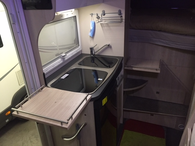

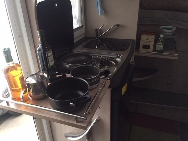

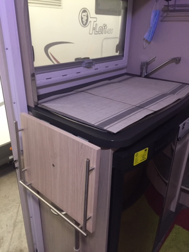

Inserito il 23/03/2021 alle: 23:40:12

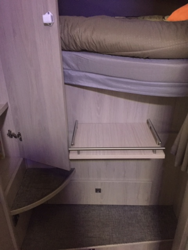

Ciao a tutti,può interessare a chi ha poco spazio in cucina.
Copiando il sistema di tenuta laterale usato da Paolo62, ho aumentato lo spazio utilizzabile quando si è ai fornelli.
La mensola abbattibile può rimanere fissata e l'altra si può sfilare e riporre nei cassettoni sottostanti quando non si usa.
Ciao.
Alla prossima.

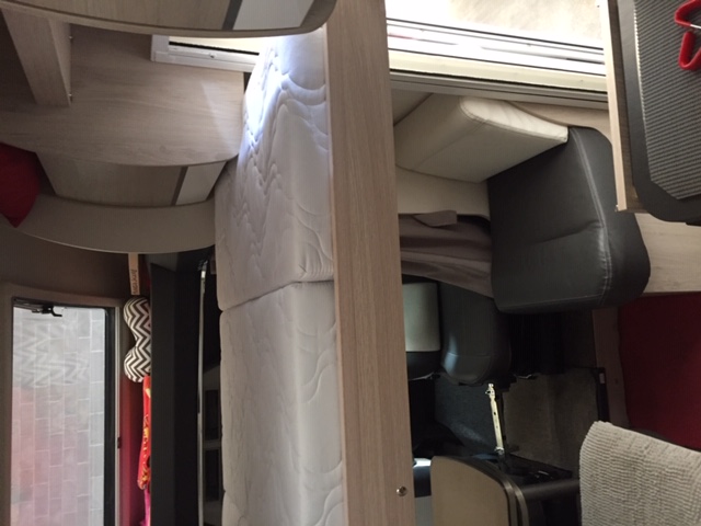

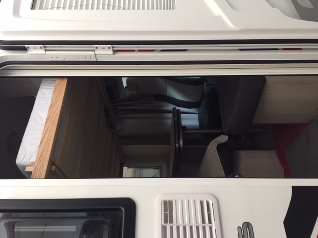

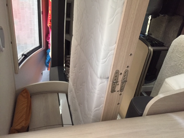

Inserito il 07/05/2021 alle: 22:15:48

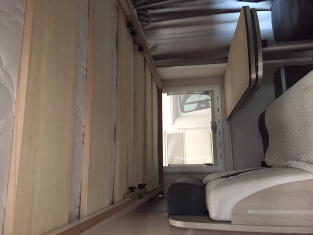

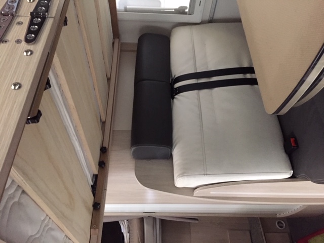

Creazione quarto posto letto
Spazio superiore 60 cm.
Montaggio e smontaggio facile e veloce
Sedute e utilizzo completo anche a letto montato
Portata + di 100kg.garantita
Materiali di lusso:rovere massello,legno di paulonia,cerniere inox e attacchi in alluminio anodizzato
Spesa contenuta
 Passaggio uscita libera

Inserito il 08/05/2021 alle: 18:12:47
Sempre interessanti i lavori dei camperisti. Una mensola del genere l'avevo fatta sul mio Rimor che, nonostante 7,4 metri di lunghezza, aveva una cucina da Van. Molto utile. Bravo anche nell'esecuzione del 4° letto. In complesso quanto è pesante l'assieme costituito da montanti, doghe e materasso ?

Inserito il 10/05/2021 alle: 21:50:08
In risposta al messaggio di Paolo62 del 08/05/2021 alle 18:12:47
Ciao Paolo,il tutto pesa 15 kg. escluso il leggerissimo materasso (2/3 kg.) che è diviso in quattro pezzi.
Le doghe sono leggerissime in legno Paulonia,un legno simile al pero,molto flessibile e resistente.
Il tutto a kit smontato misura circa 115x40x35 cm. e nel gavone ci sta benissimo.
Il materasso così diviso si può mettere ovunque ma preferisco lasciare i moduli a mò di cuscino sul letto trasversale.

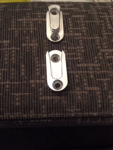

Questi i bellissimi supporti fissi usati in edilizia.

Inserito il 11/05/2021 alle: 13:01:11
In risposta al messaggio di faraklo del 10/05/2021 alle 21:50:08
Ciao Paolo,il tutto pesa 15 kg. escluso il leggerissimo materasso (2/3 kg.) che è diviso in quattro pezzi. Le doghe sono leggerissime in legno Paulonia,un legno simile al pero,molto flessibile e resistente. Il tutto a kit
smontato misura circa 115x40x35 cm. e nel gavone ci sta benissimo. Il materasso così diviso si può mettere ovunque ma preferisco lasciare i moduli a mò di cuscino sul letto trasversale. Questi i bellissimi supporti fissi usati in edilizia. alla prossima
Ciao Faraklo
Ottimo lavoro, bello pulito come tutti i tuoi lavori, complimenti.

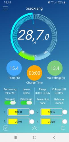

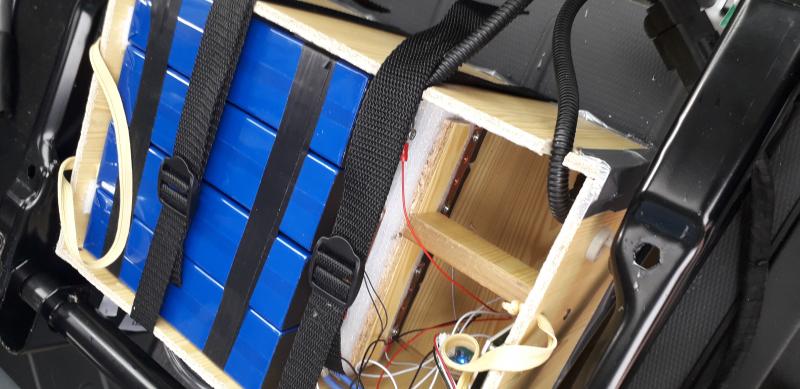

Flavio sei sicuro di avere lo smart alternator?
te lo chiedo perché pensavo di averlo anch'io (Ducato 140 del 2020), invece i problemi elettrici dati all'inizio erano un non corretto cablaggio tra parallelatore e centralina. Non caricava in viaggio.

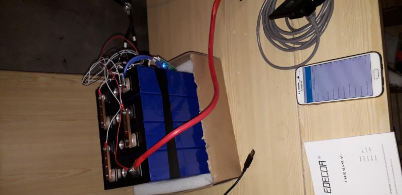

Ora ho fatto una scelta diversa, ho messo le litio assemblate da me, e verifico quanti Ampere carica alternatore. A breve metterò anch'io un DC DC CHARGER.
Con il BDS non riesci a vedere se in viaggio vengono caricate?Screenshot_20210410-184844_xiaoxiang.jpg
