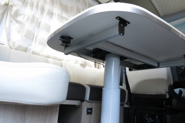

Vi giro una modifica che ho fatto ultimamente, noi siamo in due, io e mia moglie, io mi siedo sulla panca dietro il posto guida, mia moglie nella panca vicino alla cucina, quando mi siedo non arrivo alla maniglia per mettere la tavola in posizione comoda per mangiare, e pure quando mi alzo per uscire, così ho spostato la maniglia di bloccaggio a 90° circa dall'attuale posizone, cosi chiunque la può usare, eccetto quelli seduti sul seggiolino guida e passeggero, ma noi non li usiamo per mangiare.

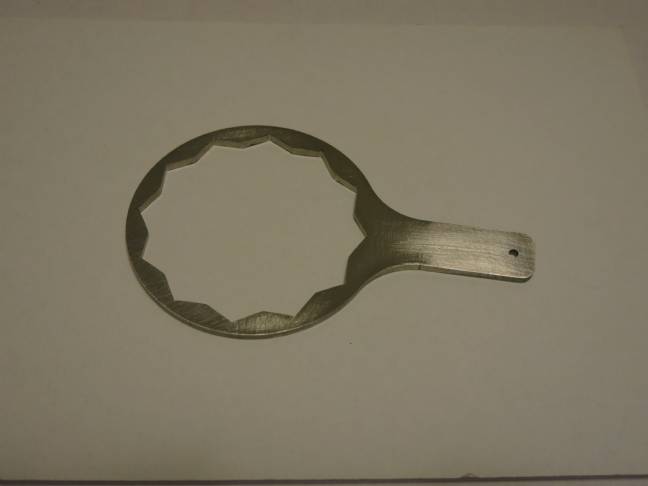

Forse ho risolto il problema della perdita acqua dallo snodo carico serbatoio.
Come avevo scritto in precedenza ho fatto fare una chiave inox per stringere la ghiera dello snodo carica acqua che perdeva, in quanto senza questa è molto difficile stringere la ghiera.
Mi è arrivata e nell'usarla ha notato che la ghiera era un po lenta, dopo averla stretta non perde più, aspetterò un pò di tempo per esserne sicuro.
Se può servire ad altri allego la foto della chiave.

Se ti serve il disegno della chiave scrivimi che te lo mando, se non hai una chiave cosi stretta non riesci a stringere bene.
