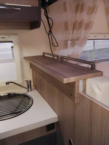

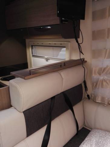

Controlla la tua mail , ho  reinviato e mi risulta che l'hai ricevuta. Ciao Luca..!
Un difetto?  Manca un piano d'appoggio nella zona cucina,  non sai mai dove posare un oggetto!! 3

Bel lavoro Duepinocchi, la hai aggiunta tu la mensola? Bel lavoro, ci pensavo anch'io ad una cosa del genere.....

Si ho preso i frontali da cassetti cucine IKEA che il colore pur non essendo perfettamente uguale,  si abbina egregiamente e con pochi euro ho  creato questa mensola.  Non risolve il problema ma un piccolo aiutino lo da. Ciao Domenico...
Ciao duepinocchi
Ottimo lavoro, effettivamente manca un piano come quello.
Lo copierò.

Ciao duepinocchi Ottimo lavoro, effettivamente manca un piano come quello. Lo copierò. Saluti luca
Ciao Luca sono contento se lo fai anche tu che sicuramente lo farai meglio di come l'ho fatto io.  Ieri sono andato a vedere le varie modifiche che hai apportato tipo vaso espansione e chiave movimento tavolo.  Complimenti soprattutto per la chiave che in  effetti è fastidiosa,  copierò sicuramente anche io  . Ciao e grazie ancora per la chiave che ho già commissionato

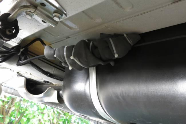

Poi io ho la moglie che alla notte sente anche i minimi rumori, cosi ho isolato la pompa del riscaldatore Eberspacher, ora non senti più il tecchettio.

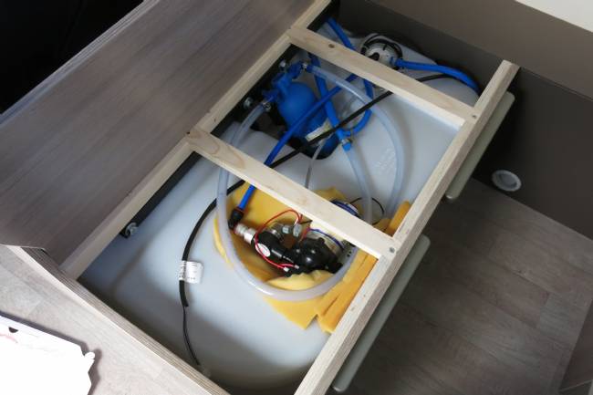

Ciao Domenico Grazie anche a te delle tue dritte e a tutti quelli che scrivono in questo topic. Quando sposterai la chiave devi aprire la panca, a questo punto falla apribile, si usa pochissime volte ma quando serve per
ispezionare è comodissima e non serve molto, inoltre stacca la pompa dell'acqua dal suo supporto in ferro che fà da cassa armonica con la panca, e mettigli della spugna attorno, non si muoverà essendo in un buco, accoppiata con il vaso di espansione la sentirai molto ma molto meno. Poi io ho la moglie che alla notte sente anche i minimi rumori, cosi ho isolato la pompa del riscaldatore Eberspacher, ora non senti più il tecchettio. Saluti luca
Ciao Luca,  io sono come tua moglie per quanto riguarda i rumori ed avevo pensato di fare la stessa cosa sulla pompa ma poi vista la mia ignoranza in materia non volevo correre il rischio di farle mancare areazione  ma se mi dici che non si surriscalda lo  farò certamente e  anche gli altri spunti che mi hai dato, pian piano quando trovo tempo li farò.  Grazie... E complimenti anche a Cirillotn . Io avevo sul lavello il miscelatore con asta orientabile ma come qualcuno ha già detto troppo lunga e quindi ne ho montato uno fisso molto più corto,  ora provo come mi ci trovo e se il caso cambio nuovamente.
Saluti Domenico

Inserito il 01/04/2017 alle: 21:29:12
Ciao Domenico
Se guardi la pompa dell'acqua un pò di aria attorno c'è.
In inverno quando non uso il camper vuoto pompa e serbatoio e avvolgo la pompa con degli stracci per proteggerla dal freddo (ecco perchè dicevo che la panca apribile è comoda), lo scorso fine settimana siamo andati al mare e mi sono dimanticato di togliere gli stracci, me ne sono accorto a casa, la pompa é andata senza problemi completamente avvolta negli stracci.
Per la pompa del gasolio dell'Eberspacher prima di coibentarla ho telefonato all'assistenza per chiedere se si poteva fare e mi hanno detto che non c'erano problemi.

Ciao Domenico Se guardi la pompa dell'acqua un pò di aria attorno c'è. In inverno quando non uso il camper vuoto pompa e serbatoio e avvolgo la pompa con degli stracci per proteggerla dal freddo (ecco perchè dicevo che
la panca apribile è comoda), lo scorso fine settimana siamo andati al mare e mi sono dimanticato di togliere gli stracci, me ne sono accorto a casa, la pompa é andata senza problemi completamente avvolta negli stracci. Per la pompa del gasolio dell'Eberspacher prima di coibentarla ho telefonato all'assistenza per chiedere se si poteva fare e mi hanno detto che non c'erano problemi. Saluti luca
Ciao Luca
Bene,  grazie delle informazioni.  Gentilissimo !!
Saluti Domenico

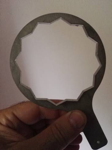

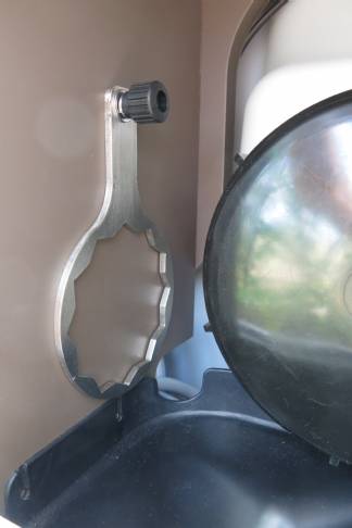

Come scritto in precedenza ho costruito una chiave per chiudere il bocchettone di carico acqua che perdeva, dopo averlo provato in varie uscite il problema è risolto, ora non perde più.

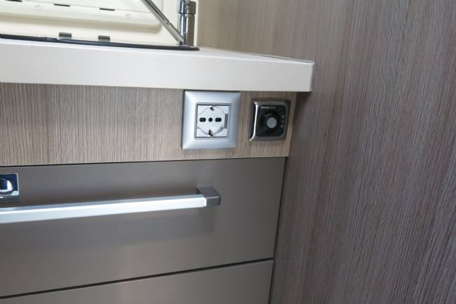

Onde evitare di andare sotto al tavolo per accendere il boiler ho spostato il comando di accensione elettrico, mettendolo sotto alla cucina, ora mi rimane da spostare quello del gas sempre del boiler, sotto al frigo assieme agli altri, a lavoro finito non si deve più andare sotto alla tavola per accendere il boiler.
Mentre facevo il lavoro ho cambiato la presa elettrica con quelle da casa.
Allego foto della nuova posizione del comando elettrico boiler e della presa, quando sposterò quello del gas posterò le foto.

Ciao Luca hai fatto bene a spostarlo,  la posizione originale  è  veramente scomoda.  Per quanto riguarda la chiave speciale,  grazie a te,  ora la posseggo anche io.
Ciao e ancora grazie.    Domenico

Mi fà piacere che sei riuscito a fartela fare.
Hai provato a stringere il bocchettone dell'acqua con la nuova chiave? il mio ora non perde più.

Ciao Domenico Mi fà piacere che sei riuscito a fartela fare. Hai provato a stringere il bocchettone dell'acqua con la nuova chiave? il mio ora non perde più. Saluti luca
Ciao,  no non ho provato perché pare che l'ultimo intervento del concessionario sia andato a buon fine e ora non sembra ci siano perdite.  Ma averla a bordo non guasta.  Grazie ancora...

Hi ragione........bisogna averla sempre dietro!
