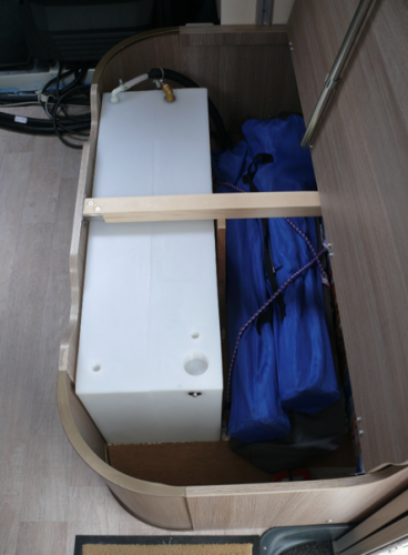

Altra modifica da fare il secondo serbatoio acque chiare, facendo molta libera a noi serve, abbiamo trovato moltissimi servizi carico/scarico per i camper ma pochi aperti causa gelo, mi sono portato dietro una tanica da 20 litri che mi è stata utile.

- mi confermi che senza modifiche è impossibile caricare completamente il serbatoio dell'acqua?

Inserito il 05/08/2018 alle: 17:40:44
Ciao a tutti
Volevo mettere la mia nuova modifica, il secondo serbatoio delle chiare da 80 litri, collaudato durante un recente viaggio in Portogallo, molto comodo, a lato rimane lo spazio per il tavolo e le sedie.
Per le grigie ho acquistato una tanica della Fiamma in aggiunta al serbatoio originale.
Saluti
