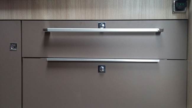

Risolto il problema del cassetto intermedio della cucina: una maniglia (coppia) da 9 euro dell'Ikea che si monta sopra il pomello:

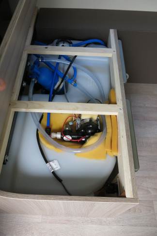

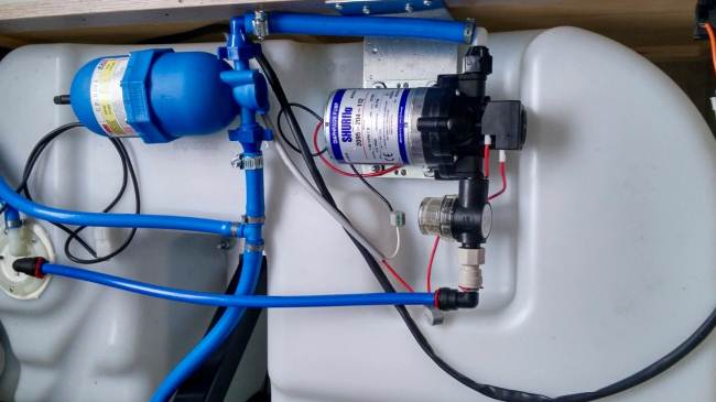

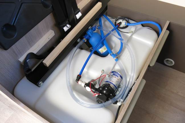

Ho seguito i consigli di Nicolino e ho montato il vaso di espansione della Fiamma: ho tagliato la staffa di fissaggio in plastica e sono riuscito a farlo stare incastrato tra il serbatoio acqua e il coperchio della panca aggiungendo a quest'ultimo un'ulteriore vite di serraggio.
In questo modo ho sfruttato il tubo originale tagliandolo e usando due fascette supplementari.
Se non avessi visto le foto pubblicate da Nicolino non mi sarei imbarcato in questa impresa ma il forum serve a questo e invito tutti a segnalare i propri lavori.

Ho finito di montare il vaso di espansione della Fiamma, ora la pompa và benissimo, con un filo di acqua non fà più l'effetto "mitraglia".
L'ho montato in mezzo al serbatoio avvitato sul ferro che tiene tutto il sitema con le cinture di sicurezza.
Un altra idea di un montaggio diverso, il terzo su questo topic, è questo il bello del forum..

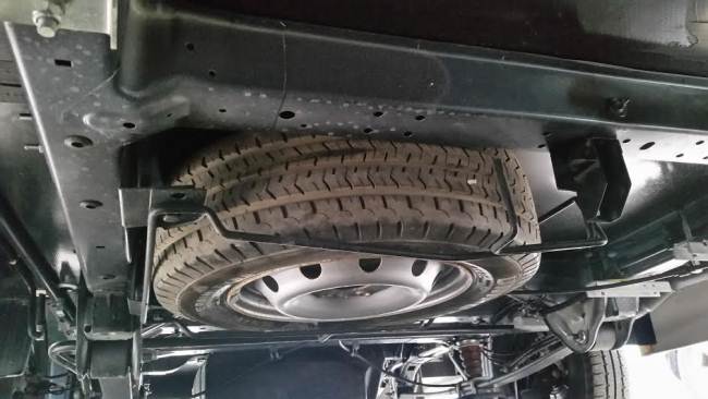

Io invece ho fatto mettere una gomma di scorta sotto il camper. In zona centrale, con il Ducato c'è il posto. Usato un supporto, cerch'io e gomma smontati da un mezzo usato.

foto della ruota di scorta fatta montare su ducato

Bel lavoro, il supporto c'era già o hai dovuto farlo montare?

Con la ruota di socrta hai fatto un ottimo lavoro, bello e molto pulito, veramente professionale, anche io sono del parere che la ruota di scorta è meglio averla.
Non sapevo che si poteva metterla sotto a metà telaio.
Domanda, ma il telaio è nero di serie?

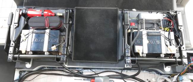

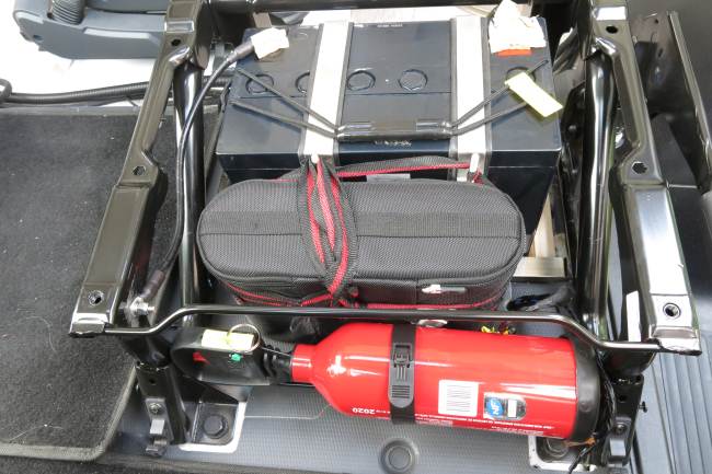

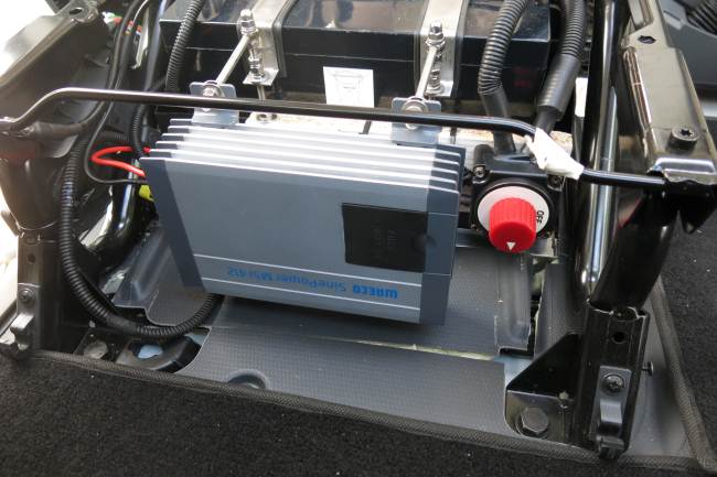

Io ho finito di mettere la seconda batteria, due in AGM da 104AH identiche e dello stesso lotto di costruzione, collegate tra di loro in parallelo con un cavo da 16 mm2, ho messo lo staccabatterie e dopo un inverter Waeco da 350W ad onda pura, tanto lo uso solo per pochi minuti con un phon da 300W.
Batteria sotto al sedile guida.
Batteria sotto al sedile passeggero con inverter sospeso in aria così l'aria gli gira attorno e lo staccabatterie che stacca tutto.

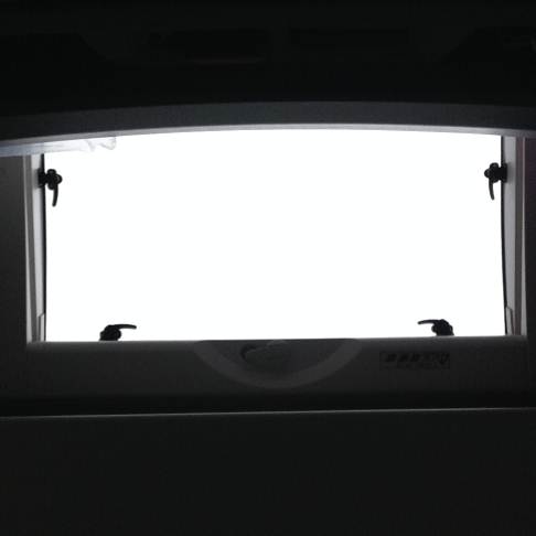

Finalmente eliminato il fastidiosissimo rumore che veniva dal maxi oblò: 4 ganci tengono meglio che 2!

Scusa Sgaio
Ma di che oblo parli, quello della cucina o il tetto panoramico sapra la cabina?
Saluti
luca
Sgaio
Sgaio
03/03/2014 388
Inserito il 18/07/2016 alle: 22:06:46
In risposta al messaggio di ellemare49 del 18/07/2016 alle 19:22:46
Scusa Sgaio Ma di che oblo parli, quello della cucina o il tetto panoramico sapra la cabina? Saluti luca
Il maxi oblò è quello sopra la cabina: hanno sostituito il vetro (in garanzia) perché sopra gli 80 kmh provocava un rumore infernale.

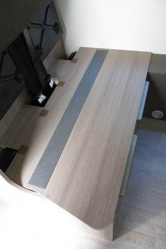

Inserito il 19/07/2016 alle: 20:20:00
Ho finito di fare la dinette apribile, anche se serve a poco non mi piaceva chiusa, voglio avere la possibilità di controllare la pompa ed il vaso di espansione senza dover svitare delle viti ma solamente alzando il coperchio.
Inoltre ho rinforzato gli spessori del legno della dinette, ora è molto solida.
Ho tolto il supporto in ferro della pompa che era attaccato al legno della panca e faceva da cassa armonica aumentandone il rumore, ho messo della gomma piuma, essendo in un "buco" la pompa è attorniata dalla gomma piuma e non si muove, il rumore è calato notevolmente.

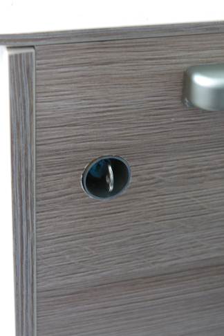

Ho messo la chiave del movimento della tavola riparata, altrimenti con le gambe ci si prendeva sempre contro, anche se risulta dentro rispetto all'esterno ci si riesce ugualmte ad azionarla.

Quella maledetta chiave è piazzata proprio in un punto sbagliato: la sostituirò anch'io con un interruttore saliscendi. angry

Io ho usato il pezzo originale, allarghi il foro e metti un piatto dietro come sotegno.
Ora bisogna spostare il comando del boiler e la valvola del gas sempre del boiler, per azionarli bisogna andare sotto alla tavola.....
