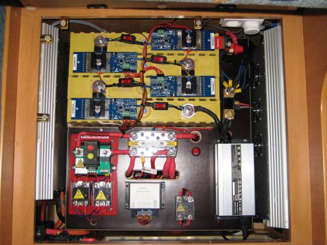

Il risparmio di peso tra una batteria al GEL ( o AGM ) da 100 Ah e una batteria Lifepo4 da 90...100 Ah è di 12 kg ( e non è poco )
Se togli 2 batterie da 100 Ah e metti, come ho fatto io 1 sola Lifepo4 da 90 Ah risparmi 39 kg....
C'è comunque secondo me un dato sbagliato per quanto riguarda la Luminor da 100 Ah....
Come fa a pesare solo 13,5 kg se sono presenti sia bilanciatori di celle che un BMS !
Le schede elettroniche non pesano tanto ma qualche grammo pesano ....
La mia senza niente pesa 15 kg ed è una 90 Ah.
X Gieffe : scordati diminuzioni di prezzo nell'immediato.... anzi stanno salendo rapidamente e se non bastasse la reperibilità si fa scarsa... Uno dei più grossi rivenditore Europeo di celle Lifepo4 ha esaurito tutte le future disponibilità di celle da 400 Ah , 3,2 V  fino a dicembre 2015.....Tutte prenotate....surprise

Ciao Matteo,
Una litio da 100 Ah equivale a una AGM o GEL o PIOMBO ACIDO da circa 140 Ah in quanto le puoi scaricare al 80..90% mentre le altre a non più di 60%.
Ma non è il solo pregio delle Litio.
Pesano poco più della metà.
Sopportano correnti di carica e scarica altissime senza battere ciglio.
La mia da 90 Ah può essere usata come batteria per avviare il camper in quanto può erogare per pochi istanti anche 1000 ampere.
Puoi ricaricarle in 1 ora se hai un caricabatteria idoneo.
Autoscarica quasi trascurabile
Difetti
Costo elevato
Se si vogliono + di 100 Ah un elettronica che controlla le singole celle e tutta la batterie è indispensabile... altri soldini
Difficile conoscere lo stato di carica in quanto la curva di scarica è molto piatta . La batteria rimane quasi sempre alla stessa tensione o meglio scende di poco.
La butti via se una cella scende sotto i 2,5 V.
Una bella batteria al litio da 400 Ah come questa sotto sarebbe l'ideale per il tuo bestione....

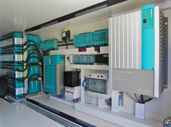

Tuttavia, sono andato a vedere il prezzo di una litio da 360Ah Mastervolt (non saprei dove cercarle ed è la prima che mi è venuta fuori). Vi chiedo, per noi che non abbiamo nessun problema di spazio e peso, è giustificabile una spesa di + di 5000€ per una batteria che, scaduti i 2 anni di garanzia, ti puoi attaccare al tram? Saranno sicuramente più longeve delle Gel e AGM, ma la garanzia rimane immutata, e un problema può accadere anche al miglior prodotto sul mercato (VW docet).
Stesso discorso vale per l'Efoy, di analogo prezzo. Avrà anche un milione di pregi, ma se non hai esigenze particolari puoi benissimo ovviare in altro modo. Sicuramente ti permette di stare più tranquillo, ma a che prezzo. angry Anche l'Efoy, inoltre, è uno di quegli accessori che dovrebbe durare molti anni, ma ho gia sentito diverse persone che hanno dovuto mettere mano al portafoglio (+ di 1000€) dopo neanche cinque. E con 6000€ (5000+1000) in 5 anni mi facevo le batterie (acido-piombo) nuove ogni 6 mesi. wink

Grazie Gabriel per la descrizione. Tuttavia, sono andato a vedere il prezzo di una litio da 360Ah Mastervolt (non saprei dove cercarle ed è la prima che mi è venuta fuori). Vi chiedo, per noi che non abbiamo nessun problema
di spazio e peso, è giustificabile una spesa di + di 5000€ per una batteria che, scaduti i 2 anni di garanzia, ti puoi attaccare al tram? Saranno sicuramente più longeve delle Gel e AGM, ma la garanzia rimane immutata, e un problema può accadere anche al miglior prodotto sul mercato (VW docet). Stesso discorso vale per l'Efoy, di analogo prezzo. Avrà anche un milione di pregi, ma se non hai esigenze particolari puoi benissimo ovviare in altro modo. Sicuramente ti permette di stare più tranquillo, ma a che prezzo. Anche l'Efoy, inoltre, è uno di quegli accessori che dovrebbe durare molti anni, ma ho gia sentito diverse persone che hanno dovuto mettere mano al portafoglio (+ di 1000€) dopo neanche cinque. E con 6000€ (5000+1000) in 5 anni mi facevo le batterie (acido-piombo) nuove ogni 6 mesi. Matteo
Matteo, sei andato a vedere la marca più cara in assoluto ....
Comunque sono d'accordo con te .... non ne vale la pena se non hai problemi di peso e spazio a meno che si voglia un camper gas free e questo non ha prezzo .....
Sono sempre di più i costruttori che propongono quel tipo di impianto....
Qui c'è da leccarsi i baffi....5000 € * 4 = 20 k€ solo di batterie crying .....il resto dell'impianto te lo regalano....
