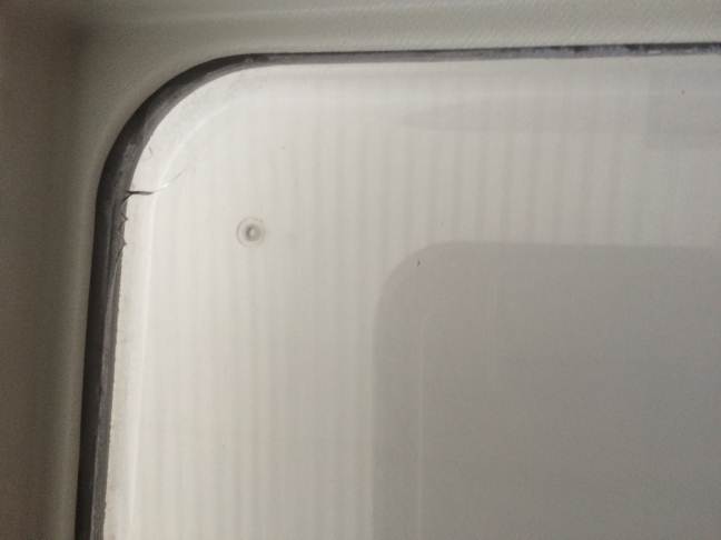

A proposito del mezzo questa estate mi sono fatto un giro da 4000km per l'Europa ed é andato tutto bene ringraziando Dio.
Ho di nuovo il problema della pinna posteriore che si è spaccata di nuovo e non so come ripararla avete idee?
Anche sull'oblò della porta cellula si sono fatte due crepe e dovrei cambiarlo, fortunatamente ho la porta vecchia che mi sostituirono e posso prenderlo da là. Sapete mica come si toglie l'oblo? Presumo togliendo la guarnizione, ma come..

Questo è l'oblò della porta cellula dove si vede la crepa. Togliendo la guarnizione si toglie l'oblò e si cambia, ma non so come fare.
Non ho la foto della pinna posteriore spaccata, appena la faccio la metto, comunque è spaccata sopra, sul tetto. Una crepa di una decina di centimetri.

Ciao Lorenzo Questo è l'oblò della porta cellula dove si vede la crepa. Togliendo la guarnizione si toglie l'oblò e si cambia, ma non so come fare. Non ho la foto della pinna posteriore spaccata, appena la faccio la metto, comunque è spaccata sopra, sul tetto. Una crepa di una decina di centimetri.
Stesso problema: angolo alto sx e crepa angolo basso dx ...
ho tamponato con prodotto apposito sigillante per policarbonato (confezione da 20 cc 19 euri!!!!). La finestra la fanno su misura a Bologna previo invio i misure (meglio finestra rotta) per circa 120 euri. Per adesso vada così ... a me entrava anche acqua/condensa ... purtroppo non ho la porta vecchia!!! Per rimuoverla devi togliere guarnizione e probabilmente è incollata ...
Per la pinna esistono delle resine e/o stucchi ... fai un piccolo forellino all'inizio e/o fine crepa così con cammina ... manda le foto che vediamo

Stesso problema: angolo alto sx e crepa angolo basso dx ... ho tamponato con prodotto apposito sigillante per policarbonato (confezione da 20 cc 19 euri!!!!). La finestra la fanno su misura a Bologna previo invio i misure
(meglio finestra rotta) per circa 120 euri. Per adesso vada così ... a me entrava anche acqua/condensa ... purtroppo non ho la porta vecchia!!! Per rimuoverla devi togliere guarnizione e probabilmente è incollata ... Per la pinna esistono delle resine e/o stucchi ... fai un piccolo forellino all'inizio e/o fine crepa così con cammina ... manda le foto che vediamo Ciao Lorenzo Niente dura ... questo lo sai .. pero'' non ti ci abitui mai
Ciao Lorenzo e Sergio
No non ho la polizza cristalli perchè mi hanno chiesto in sacco di soldi.
Mi dici che prodotto hai usato tu Lorenzo e dove lo hai comprato? E se sai quali resine usare sulla pinna.

La polizza purtroppo ha una franchigia contrattuale (almeno la mia) che opera per importi superiori al costo della sostituzione della finestra in questione (trovata a BO per circa 120 euri più spese di spedizione). Ho chiesto al vecchio concessionario se ha ancora la mia porta vecchia sostituita in garanzia l'anno scorso ... ma non ci spero ...
e' un prodotto tedesco molto liquido che ha funzioni di riempimento delle lesioni del policarbonato, con trattamento in più fasi (riempie e resta morbido al tatto - molto simile al silicone ma molto più penetrante).
... penso che in negozio di autoaccessori/camper lo trovi (sono confezioni piccole 30 cc perché si asciugano presto dopo l'uso - anche per riparazioni fanali automobili).
Per la pinna puoi usare tranquillamente un bicomponente (tipo quello per riparare paraurti) ...

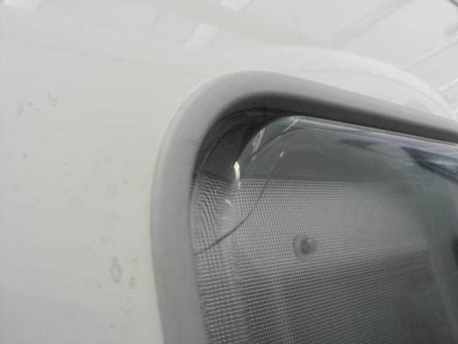

Metto una foto di una crepa che hp trovato sulla sommità della pinna dello stop. E' solo una ma ce ne sono altre. Se puoi indicami che prodotto posso usare per chiuderla.

Ciao Lorenzo Metto una foto di una crepa che hp trovato sulla sommità della pinna dello stop. E' solo una ma ce ne sono altre. Se puoi indicami che prodotto posso usare per chiuderla.
Ciao Mimmo,
non me ne intendo su marche, ma una colla bicomponente poliuretanica va benissimo ... basta chiedere al tuo carrozziere ...
