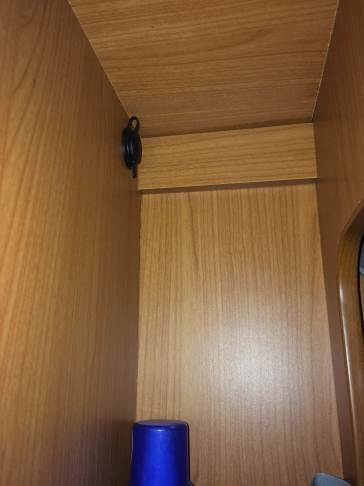

Un'altra domanda:
vorrei montare una presa 12v (tipo accendisigari) sul lato sx sopra dinette ... volevo prendere linea + esistente su barra led sopra il tavolo dinette ...
Qualcuno sa come si smonta? C'ho perso mezzora ieri senza venirne fuori ...

Ciao Mimmo,
alla fine ho montato presa accendisigari (di prese USB non ne ho trovate se non a prezzi esorbitanti, e poi con la certezza che non mi fumino Ipad e/o Iphone - sono molto delicati di Ampere ... ), così lo uso anche per piccolo aspirapolvere che ho in camper...

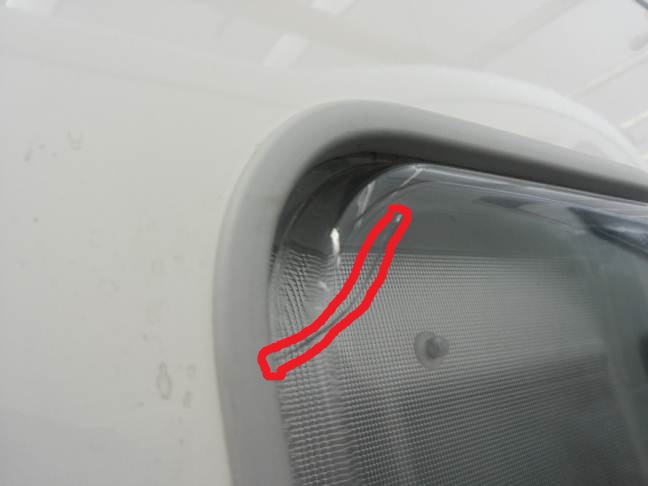

Il prodotto che ti ho indicato è trasparente (non bianco), purtroppo non ho fatto foto del lavoro, ma ti spiego come ho fatto: ho cercato di delimitare al millimetro con nastro carta (quello del carrozziere) la rottura per la sua lunghezza, e poi ho iniziato "goccia a goccia", essendo un prodotto molto liquido,  il trattamento (3 volte) lasciando che si asciughi tra uno e l'altro ... mattina/sera/mattina ... con il sole estivo che dava una mano!!!
Adesso sto cercando un adesivo di misura che ricopra la fessura.

Scusa Lorenzo
Cosa significa "Adesivo di misura che copra la fessura"?
A me non c'è nessuna fessura solo lo spacco, come si vede dalla foto.

scusa ma è fatto in fretta ... il contorno rosso è il nastro ... il più possibile adiacente la crepa ...
