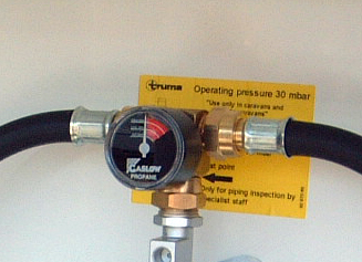

Grazie per le risposte. Io a bordo di serie ho il regolatore truma monocontrol con secu-motion.
A monte ho montato un separatore di bombole che altro non è che un attacco a "T" con un manometro, quindi uso una bombola per volta, quando una finisce la chiudo e apro l'altra. E' quello riportato in foto.
Quindi penso che con questo strumento è come se avessi una bombola per volta in uso, ed avendo il secu-motion sul regolatore va già bene così.
Se è così posso anche tenere il gas aperto in viaggio ed accendere la stufa se mi serve mentre viaggio.

Ciao Lorenzo, Sergio e Repa Grazie per le risposte. Io a bordo di serie ho il regolatore truma monocontrol con secu-motion. A monte ho montato un separatore di bombole che altro non è che un attacco a T con un manometro,
quindi uso una bombola per volta, quando una finisce la chiudo e apro l'altra. E' quello riportato in foto. Quindi penso che con questo strumento è come se avessi una bombola per volta in uso, ed avendo il secu-motion sul regolatore va già bene così. Se è così posso anche tenere il gas aperto in viaggio ed accendere la stufa se mi serve mentre viaggio. Giusto o sbaglio qualcosa? Grazie a tutti
Mimmo secondo me hai ragione,perchè il gas in caso d'urto verrà bloccato dalla valvola secumotion,
permettetemi un chiarimento,il  modello di secumotion che c'è ora in  commercio è migliore del mio (2009) perchè ora ha un sensore inerziale,quindi si blocca se c'è un movimento o urto improvviso;invece la mia si blocca se c'è una fuoriuscita improvvisa di gas.. quindi per assurdo potrebbe non bloccarsi perchè ci potrebbe essere un incidente senza fuoriuscita di gas...infatti quando ho le utenze in funzione ed apro il gas del forno mi si blocca..

Mimmo secondo me hai ragione,perchè il gas in caso d'urto verrà bloccato dalla valvola secumotion, permettetemi un chiarimento,il  modello di secumotion che c'è ora in  commercio è migliore del mio (2009) perchè ora
ha un sensore inerziale,quindi si blocca se c'è un movimento o urto improvviso;invece la mia si blocca se c'è una fuoriuscita improvvisa di gas.. quindi per assurdo potrebbe non bloccarsi perchè ci potrebbe essere un incidente senza fuoriuscita di gas...infatti quando ho le utenze in funzione ed apro il gas del forno mi si blocca.. Sergio & family Lituania 2012
Ciao Sergio
Quindi se capisco bene voi viaggiate con il gas aperto e se occorre accendete anche la Truma?
Io invece in viaggio chiudo sempre il gas

Ciao Sergio Quindi se capisco bene voi viaggiate con il gas aperto e se occorre accendete anche la Truma? Io invece in viaggio chiudo sempre il gas
Si noi teniamo aperto il gas e la combi accesa al minimo,così la fast control della stufa non si apre ed arrivi a destinazione che il camper è in temperatura.
ts 04/03/2016
Buongiorno a tutti,
Concordo con quanto detto da Mimmo. Anch'io non uso il gas in viaggio... soprattutto per sicurezza...pur avendo il secumotion di "seconda generazione" ...
poi chiudendo la porta tra la cucina e zona notte si riscalda presto l'ambiente con la climatizzazione della motrice ....

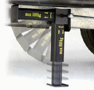

Tanto per non cambiare volevo fare una domanda: Vorrei sapere se qualcuno di voi ha messo i piedini di stazionamento. Credo che attutiscano un pò il dondolio visto la lunghezza del mezzo anche se non ho esperienza perchè non li ho mai avuti.
Vorrei sapere come è stato fatto il lavoro, se c'è qualche predisposizione o bisogna fare qualche accrocchio.

Ciao a tutti e auguri di buona Pasqua. Tanto per non cambiare volevo fare una domanda: Vorrei sapere se qualcuno di voi ha messo i piedini di stazionamento. Credo che attutiscano un pò il dondolio visto la lunghezza del
mezzo anche se non ho esperienza perchè non li ho mai avuti. Vorrei sapere come è stato fatto il lavoro, se c'è qualche predisposizione o bisogna fare qualche accrocchio. Grazie a tutti.
Trieste, 29/03/2016

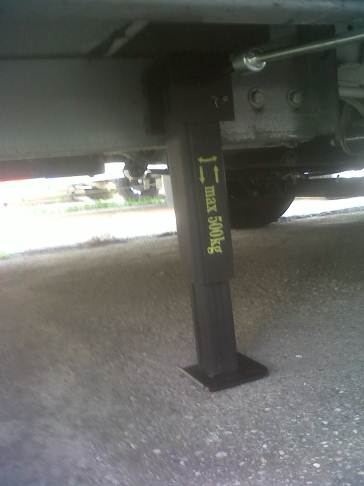

​Ciao Mimmo, auguri anche a te e famglia.
​Io, dopo varie valutazioni ho montato questi: http://www.goldschmittitalia.it/default.asp?modulo=listacategorie&id_categoria=47
​Chiesi info alla Giotti in merito a tipologia ed eventuale predisposizione dei ns. telai ... non previsto come accessorio da Loro montato ... mi sono arrangiato...
​Ho preferito questi (anche se un po' caretti) perché sono telescopici ... Ciao

Trieste, 29/03/2016 ​Ciao Mimmo, auguri anche a te e famglia. ​Io, dopo varie valutazioni ho montato questi: ​Chiesi info alla Giotti in merito a tipologia ed eventuale predisposizione dei ns. telai ... non previsto
come accessorio da Loro montato ... mi sono arrangiato... ​Ho preferito questi (anche se un po' caretti) perché sono telescopici ... Ciao Lorenzo La vita può essere capita solo all''indietro ma va vissuta in avanti
Ciao Lorenzo e grazie.
Li hai montati da te o li hai fatti montare da un professionista? Per montarli bisogna forare i longheroni sotto il garage ed imbullonarli?

In risposta al messaggio di Domenico18 del 29/03/2016 alle 22:59:22
Ciao Lorenzo e grazie. Li hai montati da te o li hai fatti montare da un professionista? Per montarli bisogna forare i longheroni sotto il garage ed imbullonarli?
Lavoro fatto da solo ... facile ... longheroni abbastanza facili da forare ...
