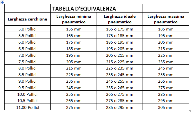

se guardi le tabelle di equivalenza, non si potrebbero montare le 225.
