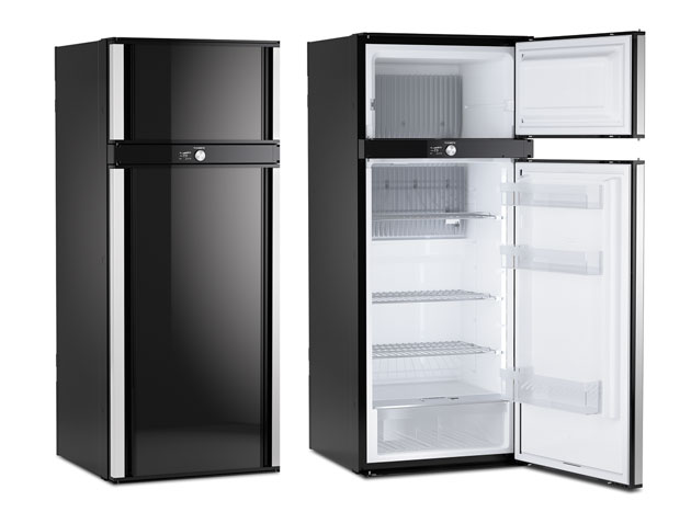

Il mio carthago c.line 3.8 monta il dometic RMD8505, ora per inserire l'ultimo ripiano inferiore, devo smontare la porta altrimenti non entra e non posso sforzare di piegarlo.
Qualcuno di voi lo ha già fatto in passato, devo smontare un momento  la porta, introdurre il ripiano e ricollocarla.
Per come è posizionato non si riesce ad aprire a 180° ma solo a 90°.
Grazie  mille GP

Per smontare la porta, bisogna estrarre dal suo incasso, di circa 5 cm, il frigo e in quel modo si accede sia alla cerniera superiore che quella inferiore che sono avvitare con 3 viti. Se poi sul frigo c'è vincolato anche il forno, allora l'estrazione deve essere completa così da accedere a tutte le viti che lo tengono bloccato sul resto della colonna. Per estrarre il frigo dalle pareti laterali dell'incasso, bisogna svitare 4 viti poste all'interno, 2 a dx e 2 a sx e coperte da dei tappini riconoscibili da un intaglio che hanno superiormente e naturalmente, agendo dall'esterno, svincolare il tubo del gas e i collegamenti elettrici. Senza la presenza del forno, l'operazione è abbastanza semplice, in caso contrario..si sudano letteralmente le sette camice!!

Ciao, ho anch’io il 3.8 equipaggiato col frigo 8505, avevo tolto le porte per cercare di migliorare la battuta della guarnizione in gomma ma  non ho capito bene perché tu vuoi farlo... mi spieghi meglio?

1-il frigo è a ridosso del letto posteriore e come ho scritto la porta si apre solo a 90°
2-mi è stato consegnato, è un usato del 2012, senza cestello  inferiore porta frutta-verdura e ripiano, mi sono stati consegnati dopo.
Ora mentre il cestello entra senza difficoltà, il ripiano no; bisognerebbe aprire la porta a 180° e non è possibile… per cui unica soluzione è smontare la porta ed inserire il ripiano che essendo rigido non si può incurvare o flettere.

Ciao Gippo, non è assolutamente necessario rimuovere la porta, ho il tuo stesso mezzo e tutti gli anni, al ritorno dalle vacanze, tolgo tutti i ripiani per lavarli. Li tolgo e li rimetto.
Il ripiano ha quattro pioli e due fermi, tira i fermi verso l'interno e con il ripiano quasi verticale inizi ad infilare i due pioli posteriori nella scanalatura. Con calma un po' alla volta fai scivolare il ripiano e infili anche i pioli anteriori.
Prova!  E' più facile farlo che dirlo, magari puoi ungere leggermente con del silicone i pioli per aiutarli a scorrere.

Grazie della dritta…. messa in pratica e fatto tutto in meno di un minuto…
Però se anche la dometic assieme al ripiano di ricambio mettevano un foglietto con un disegnino  … ino …ino….non si sprecavano dii certo.
