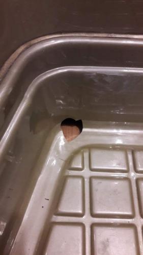

Infatti mi trovo qui a descrivere la mia amarezza quando ho notato nella mia ultima uscita,27/28/29 e 30 dicembre, che le due parti che compongono le pareti doccia si sono presentati schianti in maniera orizzontale in più punti. In passato avevo già letto di questo difetto già riscontrato. È capitato a qualcuno ed eventualmente come avete agito? Grazie per eventuali risposte.

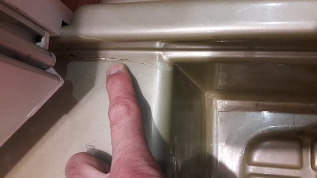

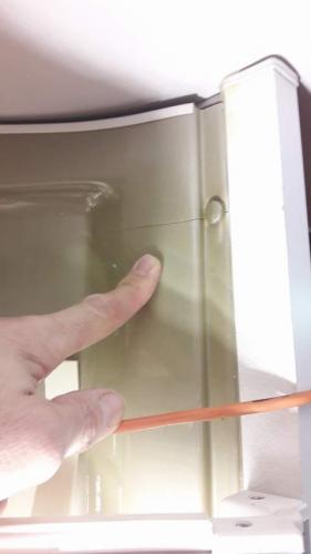

Inserito il 11/01/2018 alle: 22:19:24
Buonasera a tutti, come già detto in altri interventi per quanto riguarda le plastiche termoformate della doccia crepate, sto prendendo in considerazione la possibilità di smontare le parti che la compongono, per fare  un rinforzo di vetroresina. Il modello in questione è un Prince47 del 10/2010. Al momento le parti interessate dalle crepe sono solo le due pareti e non il piatto, ma se mi deciderò a fare il lavoro, smonterei anche quello. Quindi vi chiedo se qualcuno ha già avuto esperienze di smontaggio, quali eventuali difficoltà ha incontrato, etc etc. Un saluto.

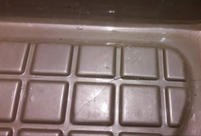

Ti metto un reportage qusi completo wink

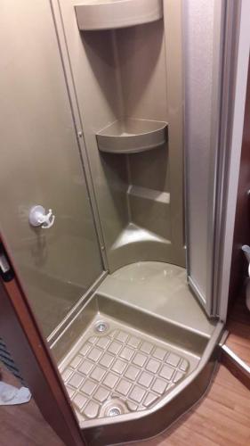

Questa è la doccia prima di essere smontata/distrutta:

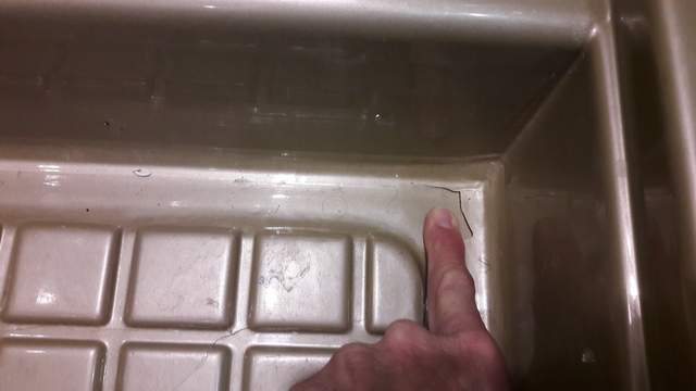

Varie crepe (non l'ho fotografate tutte) sul piatto doccia:
Parete attrezzata:

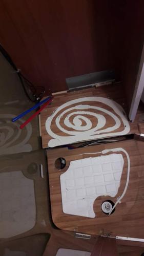

Smontaggio finito:
Come puoi vedere per montare i pezzi hanno messo del sikaflex o similare sotto al piatto doccia e sul calpestio di quest'ultimo un sottile (troppo) foglio di polistirolo che però non supportava tutta la superficie del piatto.
Fortunatamente il silicone su quel tipo diplastica non aderisce perfettamente, quindi ho potuto togliere il tutto senza fare mille pezzi, anche se i pezzi che ho tolto così come sono risultano inutilizzabili.
Per il materiale del termoformato non so di preciso di quale plastica si tratti, so sicuramente che è plastica scadente e che con le trazioni a cui è sottoposta (movimenti del camper, sconnessioni stradali ecc...) tende a creparsi.
Il piatto doccia l'avrò usato si e no 5 volte in tutta la vita del camper (dal 2011) ma hai visto come era ridotto.
Forse con un montaggio più oculato tutto questo si poteva evitare, ma la qualità scadente del materiale è evidente.
Ora devo solo decidere se prendere un piatto doccia nuovo e rinforzarlo sotto con vetroresina per poi montarlo da me riempiendolo ben bene con qualche materiale che vada ad occupare tutti gli spazi vuoti (tipo schiuma poliuretanica) oppure farmene fare uno completamente in vetroresina (molto più resistente).
Per la parete devo inventarmi qualcosa, non so ad esempio una specie di piastrellatura a mosaico di spessore ridotto.
Il lavoro non sarà facile e veloce, ma qualcosa mi inventerò.
