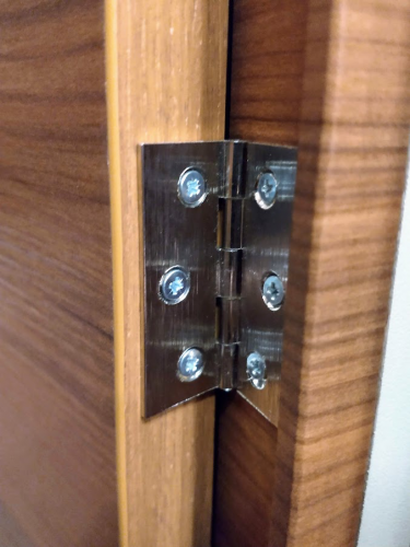

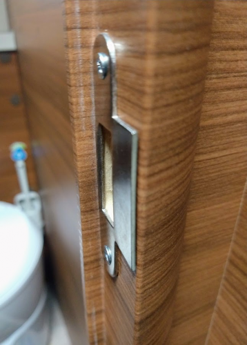

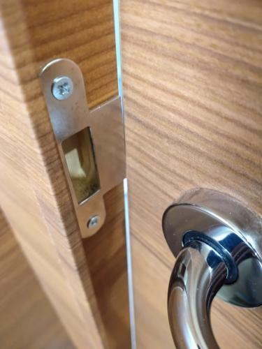

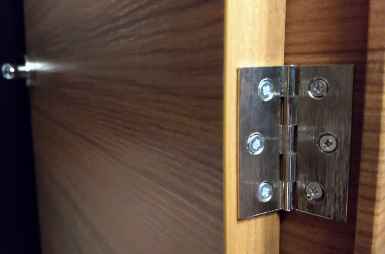

Buongiorno !  Da pochissimo sono entrato a far parte della famiglia Elnagh con il mio Baron 531.  Sono qui a chiedere se qualcuno ha avuto il mio stesso problema, anche su altri modelli o marchi.   Ebbene dopo il primo viaggio, rimessato, è successo che la porta del bagno non chiude più, ossia batte contro la piastra di incontro dello scrocco triangolare, che come si vede sporge di quei due millimetri, ed avendo la porta già poca luce di per sé, la manovra è impossibilitata.  Già da subito era molto precisa e dopo i primi assestamenti ecco il risultato.  In questo momento la luce tra porta e battente, in alto saranno due mm abbondanti mentre in basso è quasi inesistente; già, ciò fa pensare ad una porta male incernierata, comunque si potrebbe affogare nel battente la piastra di incontro, ma sarebbe un peccato inciderlo e deve essere fatto bene con opportuni attrezzi.
Ovvio sono stato in concessionaria, ma a causa di lavori di rimodernamento dell'azienda, l'officina è out fino a tempi non precisabili, però quello ke mi ha lasciato perplesso è stata la risposta dell'addetto: "non possiamo farlo al volo, dobbiamo pensare come fare... "
Qualche idea ? E' capitato a qualcuno ?

Sono della zona di Ancona e la concessionaria dista meno di 10 km da casa mia ed è l'unica delle Marche,  essendo ovviamente in garanzia.    Non vorrei tirare fuori poi la problematica, trattata in altro topic, riguardo l'assistenza del marchio, di un mezzo acquistato altrove, alcuni concessionari rimandano a dove è stato fatto l'acquisto, seppure la Legge al Consumo dice tutt'altro !
Ho anche suggerito di chiedere lumi in Elnagh ma la risposta è stata: "...allora facciamo notte !"
 Comunque vado avanti con la carta adesiva da carrozziere...frowne magari qualcuno ha risolto con poco, eventualmente mi riserbo di aprire una discussione su "Accessori", visto mai...!

Ciao spike99 potresti fare una foto delle cerniere, al momento per ovviare al problema smontando la battuta riusciresti a recuperare quei mm che ti mancano per farla chiudere.per non rovinare il rivestimento al posto della battuta potresti mettere del nastro di carta da carrozziere. Se fai delle foto delle cerniere, sono curioso di vedere come sono fatte.magari puoi agire anche su quelle.Ciao Paolo
spike99
spike99
08/07/2012 63
Inserito il 24/11/2022 alle: 19:30:11
In risposta al messaggio di torelli66 del 23/11/2022 alle 20:58:11
Ciao Paolo, le tre cerniere a porta completamente aperta non lasciano luce quindi non hanno possibilità di far scorrere la porta, se è quello che vuoi dire.
Io un risultato lo otterrei, anche se risicato, affogando la piastra di incontro nel montante, ma non voglio toccare parti di un mezzo in garanzia, nella speranza che ci sia una forma meno invasiva, di cui cerco di informarmi qua...wink
 Se devo usare il mezzo tolgo la piastra come suggerito !
