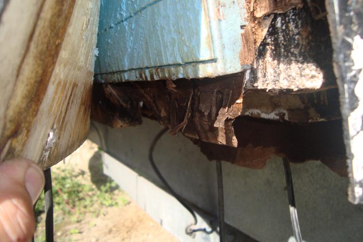

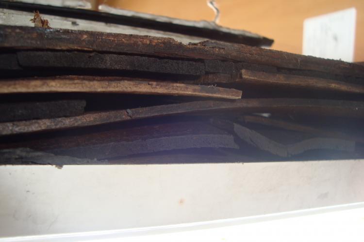

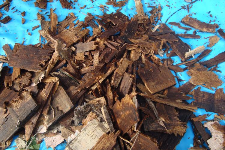

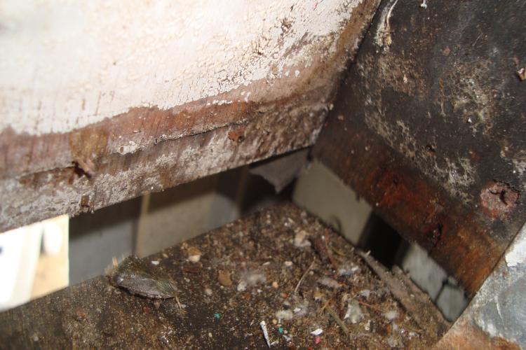

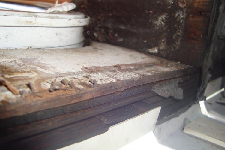

so che hanno avuto seri problemi di infiltrazioni tra le pareti e il pavimento per tutto il perimetro, purtroppo molti se ne accorgono quando è troppo tardi

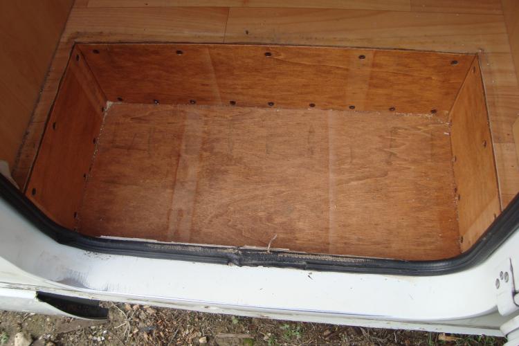

Silvio ma... ti riferisci a questo tipo di problema?

Sicuramente vero,quanto detto,ma penso che fare arrivare un mezzo a tali condizioni,o addirittura a quanto mostrato in foto da Damasi,indica che molte persone non hanno la minima conoscenza delle regole basilari di manutenzione di un mezzo come il camper.

Indubbiamente una parte di ragione ce l'hai e la condivido... ma purtroppo molti mezzi anche di altre marche hanno dei punti critici per lo più nascosti, che quando uno se ne accorge ormai é troppo tardi... per farti un banale esempio, non si può montare tra la cellula e la cabina un cantonale (raccordo) in plastica di bellezza tutto stondato che a vederlo é il massimo... ma se poi nel suo disotto/parete non lo proteggi come si deve, per forza di cose quello si infiltra... e quando te ne accorgi ti ritrovi i danni simili a quelle in foto... purtroppo a volte basterebbe un po' di accortezza in più in fase di montaggio per evitare dei seri problemi alla struttura... comunque molti anni fa quando ero ancora nel giro, si vociferava che stava chiudendo... poi sempre se non sbaglio é stata acquistata o assorbita da altri...
Alla fin fine se dovessi analizzare bene i materiali adoperati devo dire che tutto sommato sono buoni... anche perché se ricordo bene ha un pavimento con uno spessore da 70mm quindi niente male... però a volte proprio le piccolezze fanno la differenza che ti  creano seri problemi.
Ma una cosa é certa, se ad un camper anche quello più economico e fatto male, se gli dai le giuste attenzioni con qualche lavoretto preventivo di problemi te ne da molti di meno.
Comunque non vorrei sbagliarmi, ma da quando hanno cambiato proprietà sono molto migliorati e non hanno più questo problema.

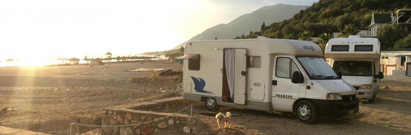

482F5A77-F71D-4789-BABA-251BC6A307CA.jpegIntendi questo ? Fu il mio primo camper 4 anni fa, acquistato con 14 anni di vita unico proprietario e140.000 km all’attivo. Scelta ottima, nonostante l’età zero infiltrazioni, mobilio ok, impiantistica senza problemi. Meccanica con manutenzione sempre eseguita nei tempi richiesti, un mulo. Per certi versi nonostante manchino 25 CV all’appello rispetto al camper attuale è un motore più gradevole. Consumi intorno ai 10 km/l con andatura “da viaggio” senza pestare sul gas. Lo abbiamo sostituito per una pura “voglia” 2 anni fa, ora abbiamo un Burstner Travel Van del 2013: facendo il confronto del mobilio, quello dello Slim era meno delicato e la cellula meno rumorosa. Per il periodo in cui lo abbiamo utilizzato ed i viaggi fatti (sicilia, Albania, italia in lungo ed in largo) per circa 25.000 Km senza il benché minimo problema posso dire soddisfatto al 120 % !!
Quando ha varcato il cancello con il nuovo proprietario una lacrimuccia mi è scappata !!
