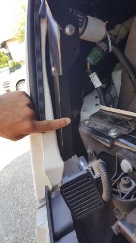

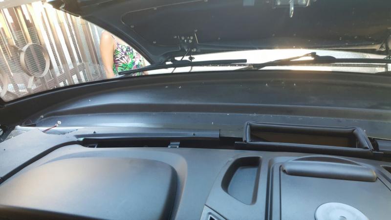

Buongiorno . abito vicino Desenzano del Garda,Ho acquistato ad Alonte.Senza fare nome specifico ,si capisce il concessionario. Cmq in fase di primo tagliando scocca ,oltre la porta cellula difettato ( in 20 gg arrivata e
consegnata ) mi ha registrato serratura porta guida che si era allentata ,sostituito un pistoncino armadietto cucina che non aveva piu' forza ,una controllata al climatizzatore che vibrava alcune volte (Ma quello è un accessorio extra rapido).Mi sono tolto una vibrazione da solo visto che era la più noiosa e mi ero sentito dire quando abbiamo provato il mezzo insieme :Ma com'è silenzioso questo ,non sei mai salito sui Detheffs...posso desumere che anche in quel marchio vibrazioni ci siano ,come in altri... se riesco a trovare il video è a caricarlo ,in caso vi succeda una cosa simile sapete dove intervenire . x l'inverno :855 non dovresti avere il serbatoio grigie coimbentato a meno che lo hai chiesto optional .Fai attenzione a quello .Troverai un Po fresco nella zona passeggero ,non avendo una  bocchetta aria che arriva li .Mi sono fatto una prolunga esterna con il tubo originale x il riscaldamento e la inserisco nell'ultima bocchetta vicino al sedile guida in modo di portare caldo in cabina .Cmq prova prima e poi valuti .Consiglio copertura vetri esterno . saluti
Provo a caricare video cigolio risolto da solo .Inizialmente pensavo provenisse dal letto basculante,poi focalizzato la provenienza dal cruscotto .
Ecco già bloccato ...dovrei avere un codice you-tube per il video ...ma una cosa semplice alla whatsapp non è possibile farla ?
(per i tecnici del forum camperonline)..
Vi allego le foto della parte anteriore cruscotto smontata ,non trovando nulla ,ho cercato dal vano motore e l'unica cosa allentata era una barra reggi paraurti nel lato passeggero . Smontato paraurti e stretto le viti ,il problema risolto .
Se qualcuno vuole il video ,mi scriva via email ,oppure spiegatemi come inserirlo .
