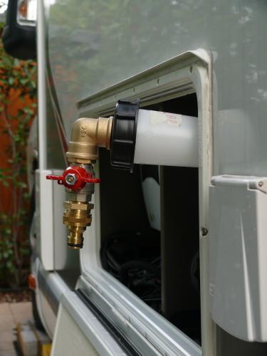

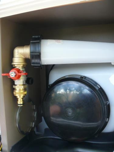

Mi presento, sono un possessore di un CHALLENGER Genesis 190, sono io quello che ha fatto la modifica al tappo carico acqua e postata su COL.
Con questa modifica una persona riesce a caricare da sola, la canna dell'acqua non tocca a terra rimanendo pulita, carichi completamente i 122 litri del serbatoio e vedi le quattro tacche verdi accendersi sulla centralina, inoltre riesci a dosare la pressione, quando il serbatoio è quasi pieno chiudi un pò il rubinetto e quando vedi l'acqua uscire dallo sfiato sotto sei sicuro che hai riempito completamente.
La modifica è molto semplice, consiste in un foro sul tappo, una curva tenuta da una riduzione con una guarnizione, un un rubinetto avvitato alla curva ed un raccordo rapido per l'acqua quelli da giardino per intenderci.
Allego delle foto dove si capisce meglio.
Saluti

si la soluzione del tappo adattato era  molto interesssnte in pratica con la funzione simile a quella utilizzata quando si imbottiglia una bottiglia di vino : arrivato al livello si blocca .
Anche se al momento a dire la verità non ne ho avvertito la necessità se non che quando termino la ricarica qualche goccia finisce facilmente sullo sportello .

persona riesce a caricare da sola, la canna dell'acqua non tocca a terra rimanendo pulita, carichi completamente i 122 litri del serbatoio e vedi le quattro tacche verdi accendersi sulla centralina, inoltre riesci a dosare la pressione, quando il serbatoio è quasi pieno chiudi un pò il rubinetto e quando vedi l'acqua uscire dallo sfiato sotto sei sicuro che hai riempito completamente. La modifica è molto semplice, consiste in un foro sul tappo, una curva tenuta da una riduzione con una guarnizione, un un rubinetto avvitato alla curva ed un raccordo rapido per l'acqua quelli da giardino per intenderci. Allego delle foto dove si capisce meglio. Saluti
Ciao Ellemare ,
che bello stiamo crescendo di numero :)
ecco parlavamo proprio della tua modifica che trovo molto interesssnte .
non ho una grandissima esperienza di manualità ma spiegato da te non sembra impossibile neanche per me :) non ho capito una cosa : quando arriva a livello il flusso si blocca o semplicemente cominci a vedere uscire acqua da una piccola canna di sfiato come mi sembra tu abbia detto ? Come è collegata ?

Ciao Ellemare , che bello stiamo crescendo di numero :)  ecco parlavamo proprio della tua modifica che trovo molto interesssnte . non ho una grandissima esperienza di manualità ma spiegato da te non sembra impossibile
L'acqua in eccesso esce da sotto tramite uno sfiato che è di serie, se non carichi completamente non vedrai mai l'acqua uscire da sotto, ecco perchè non te ne sei mai accorto.

Quindi se ho capito bene in pratica il meccanismo consiste nell'immettere acqua fino al totale riempimento arrivati al quale L' acqua non esce più di ritorno dall'ingresso diciamo ma comincia a sfiatare senza disagio alcuno da sotto il camper e a quel punto so che posso interrompere il flusso d'acqua con la consapevolezza di avere riempito al 100% e soprattutto senza fatica .
da sotto il camper e a quel punto so che posso interrompere il flusso d'acqua con la consapevolezza di avere riempito al 100% e soprattutto senza fatica .  Grazie ! ottimo !!
Esatto, quando vedi che sei alla fine chiudi un pò il rubinetto rosso vicino al tappo così cala la pressione, poi aspetti che esca l'acqua da sotto a questo punto hai riempito completamente chiudi il rubinetto della fontana e chiudi il rubinetto sul tappo e scanci la canna (questa non ha mai toccato in terra è sempre rimasta sospesa e pulita), operazione che puo fare una sola persona (con le mani in tasca quando il serbatoio si stà riempendo) non devi badare alla canna.
Da quando lo uso mi trovo benissimo e come hai visto sono poche cose da comprare, più un buco sul tappo.

Esatto, è proprio questa la modifica che mi ricordavo, vorrei però evitare di forare il tappo originale, ci sarà un tappo che potrà essere utilizzato al posto di quello?
L'altra cosa che non capisco è come fa tutto chiuso in quel modo senza prendere aria a caricare l'acqua, ma su questo mi fido del fatto che lo usi e funziona.

Esatto, è proprio questa la modifica che mi ricordavo, vorrei però evitare di forare il tappo originale, ci sarà un tappo che potrà essere utilizzato al posto di quello? L'altra cosa che non capisco è come fa tutto chiuso in quel modo senza prendere aria a caricare l'acqua, ma su questo mi fido del fatto che lo usi e funziona.
beh, l'aria esce dallo sfiato man mano che il serbatoio si riempie di acqua, Se si dovesse ostruire lo sfiato potresti aver qualche problema.
Un tappo identico lo trovi da chi vende taniche di plastica, una ferramenta, o chi vende articoli per imbottigliamento, ma anche dovessi ritappare il tappo originale forato riuscirai senza alcuna difficoltà.

beh, l'aria esce dallo sfiato man mano che il serbatoio si riempie di acqua, Se si dovesse ostruire lo sfiato potresti aver qualche problema.  Un tappo identico lo trovi da chi vende taniche di plastica, una ferramenta, o chi vende articoli per imbottigliamento, ma anche dovessi ritappare il tappo originale forato riuscirai senza alcuna difficoltà.
Bene, allora non ci sono grandi problemi, mi sarebbe piaciuto (ma non penso esista) trovare un tappo con già l'attacco rapido, tipo questo

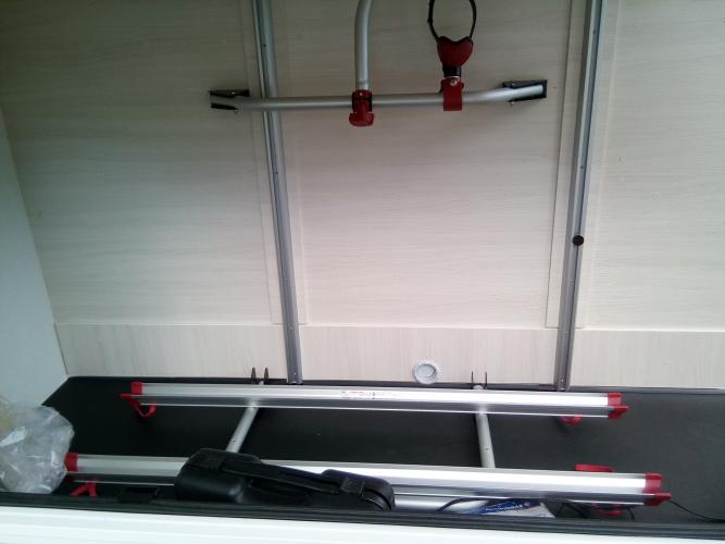

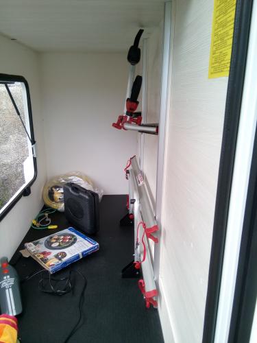

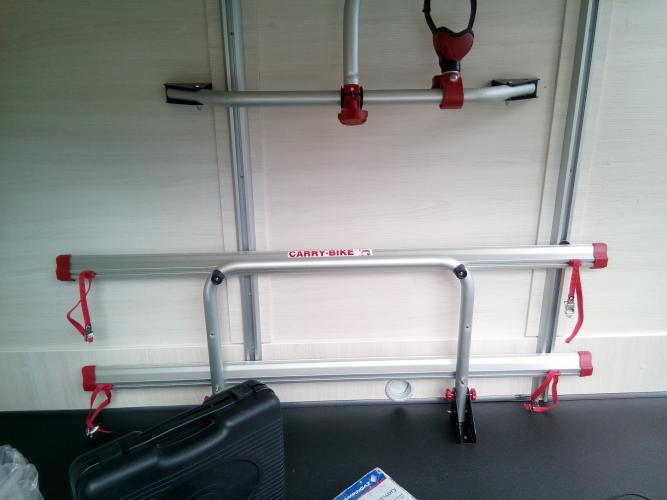

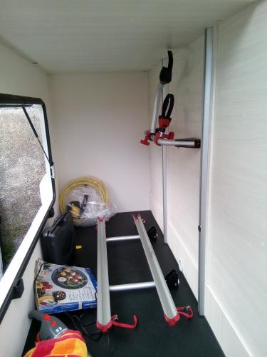

IMG_20180519_182105.jpgIMG_20180519_182002.jpgIMG_20180519_182011.jpgforse sono riuscito a mettere le foto del portabici!IMG_20180519_182059.jpg

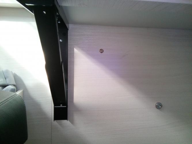

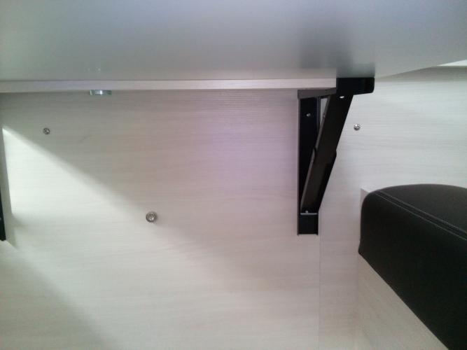

Ottima soluzione, le viti che fissano la barra superiore sono passanti ? Se si avresti voglia di mettere una foto della parte interna, cioè dove ci sono i dadi o le viti che bloccano la barra superiore ?
Grazie in anticipo ! smiley

Ottima soluzione, le viti che fissano la barra superiore sono passanti ? Se si avresti voglia di mettere una foto della parte interna, cioè dove ci sono i dadi o le viti che bloccano la barra superiore ? Grazie in anticipo !
Si, ho messo solo due bulloni da 6mm passanti,uno x lato,la parete è molto sottile e formata da due strati con intercapedine, le autofilettanti non tengono,pio ho aggiunto un po di colla trasparente dotto le staffe, una vite rimane sotto il tavolo interno e non di vede,latra resta fuori,domani metto la foto interna,
IMG_20180520_091632.jpgIMG_20180520_091557.jpgIMG_20180520_091557(1).jpgIMG_20180520_091605.jpg

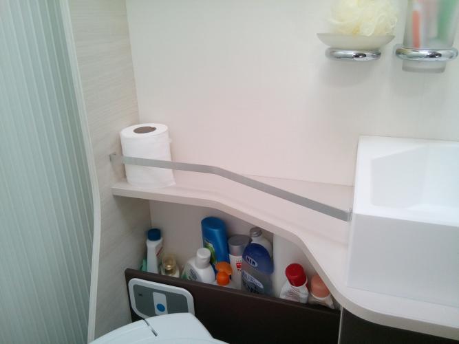

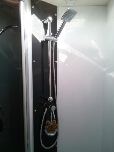

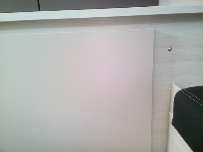

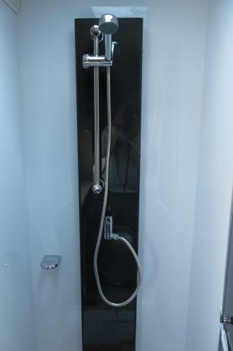

Già che ci sono metto la foto del saliscendi della doccia, e una modificha semplice ma utile x sfruttare la mensolina di fianco al lavandino del bagno che consiste in una striscia di alluminio che riesce a trattenere le varie cose riposte

Già che ci sono metto la foto del saliscendi della doccia, e una modificha semplice ma utile x sfruttare la mensolina di fianco al lavandino del bagno che consiste in una striscia di alluminio che riesce a trattenere le varie cose riposte buona domenica a tutti!
Ciao Apuan 76
Lavori perfetti e molto puliti.
Complimenti.
18/11/2007 7578
Inserito il 20/05/2018 alle: 14:17:17
Grazie delle foto e complimenti per la qualità dell’esecuzione.

Ciao Apuan ,
complimenti lavori precisissimi.
In particolare nel mio caso trovo comodissimo quella strisciolina di metallo nel bagno , purtroppo non ho una spiccata manualità quindi prima di "bucare" il camper nuovo ci penserò 10 volte ma quella modifica mi sembra davvero geniale per la sua semplicità !!:)
prima o poi potrei replicarla .
Che materiale hai utilizzato ?
Immagino sia di un metallo molto leggero e lavorabile .
Hai usato un trapano per fare dei piccoli fori sul lamierino e per fissarlo poi nel legno ?
