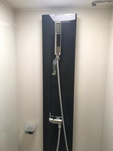

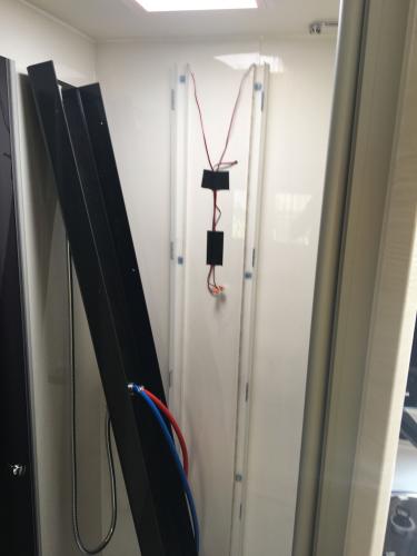

Si da inizio ai lavori, per farsi la doccia, secondo i Francesi, evidentemente bisogna tenere la doccetta in mano....
Smontato il pannello....
E montato un altro supporto orientabile. Sostituita anche la doccetta vera e propria prece quella originale è poco angolata.
tra sabato e domenica si preparerà tutto per il successivo weekend !

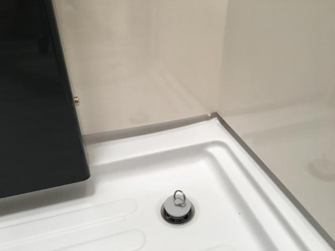

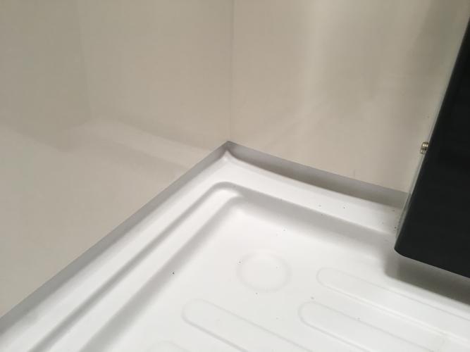

Finalmente é arrivato, immagino la vostra gioia. Visto che hai messo mano al bagno, anche nel tuo tra la fine della parete e il piatto doccia c’è uno spazio vuoto di qualche millimetro? Se così pensi che possa essere un problema l’acqua che eventualmente va a finire in quel punto?
Non può piovere per sempre
Ti riferisci a questo ?
Se è così io avevo una situazione simile anche sul precedente, un Graal di Giotti e neanche quello appunto era siliconato. A mio avviso il piatto è sagomato e risale di alcuni centimetri il bordo basso della parete. Quindi, dal momento che l'acqua scende, anche in presenza di schizzi non ci saranno problemi.

Eccolo davanti a casa... Si da inizio ai lavori, per farsi la doccia, secondo i Francesi, evidentemente bisogna tenere la doccetta in mano.... Smontato il pannello.... E montato un altro supporto orientabile. Sostituita
anche la doccetta vera e propria prece quella originale è poco angolata.   tra sabato e domenica si preparerà tutto per il successivo weekend !
Ciao Paolo62

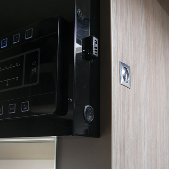

Ottimo lavoro la modifica alla doccia, la feci anche io appena acquistato il camper, ora ho aggiunto il porta sapone attaccato alla colonna così non ho forato la parete.
Altra modifica eseguita recentemente, nella centralina ho aggiunto un tasto per comandare l'inverter che è posizionato sotto al sedile passeggero.

In risposta al messaggio di emiliano69 del 14/07/2018 alle 21:48:32
Ciao emiliano69
Confermo quanto scritto da Paolo62, anche il mio è così.

Ecco, ma anche Voi avete il programmatore della Truma collegato sotto il comando "luci" della centralina ?
Cioè, io devo accendere la centralina, attivare la linea luci ed in quel momento si attiva il Comando della Truma. Ovviamente, ogni volta che si spegne, perde le memorie: orario impostato ed eventuale crono accensioni/spegnimenti. Non è proprio il massimo....  Strano non abbiano previsto una batteria tampone .... La centralina prevede il parallelo sulla batteria motore, ma non è possibile impostarlo, sceglie lei in funzione dell'aver completato o meno la carica della batteria servizi... Insomma trovo questo sistema un po' rigido. Mi abituerò, ma ero abituato ad una centralina ArSilici  che trovavo decisamente più versatile.

Ti riferisci a questo ? Se è così io avevo una situazione simile anche sul precedente, un Graal di Giotti e neanche quello appunto era siliconato. A mio avviso il piatto è sagomato e risale di alcuni centimetri il bordo basso della parete. Quindi, dal momento che l'acqua scende, anche in presenza di schizzi non ci saranno problemi.
Avevo immaginato che fosse così ma avere un riscontro fa sicuramente piacere.

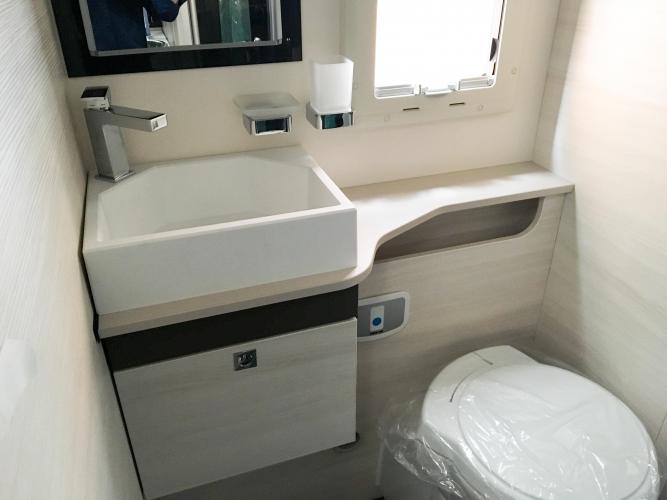

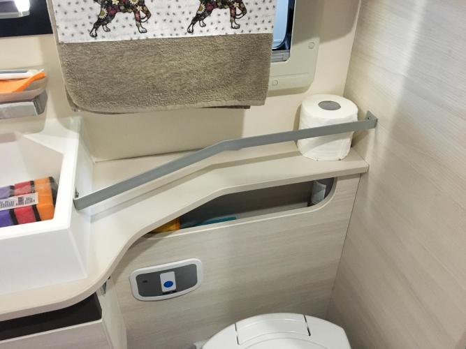

Per il bagno ho copiato "spudoratamente" Apuan76 ....
sirius00004(1).jpgLa situazione originale
IMG_0379.jpgCosì la mensola è utilizzabile
Grazie Apuan 76 !

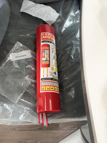

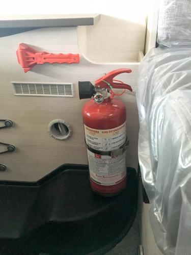

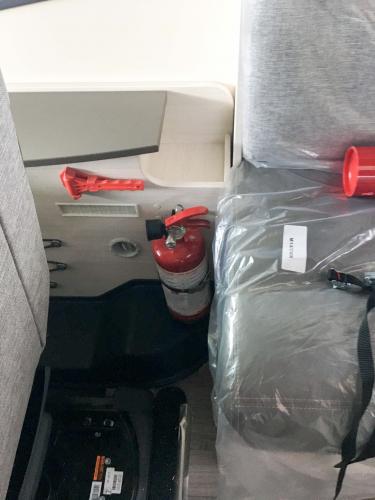

Ieri ho fatto posto agli estintori ed alla coperta antifiamma:
Ho sostituito l'estintore originale a polvere da 1 Kg (una devastazione se usato in camper) con uno idrico da 2 Kg, utilizzabile anche sugli impianti elettrici e sui carburanti e che non lascia traccia dopo l'utilizzo.

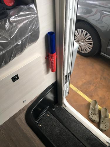

Posizionato un'altro "aggeggio" denominato "mangiafuoco" vicino alla porta d'ingresso cellula.

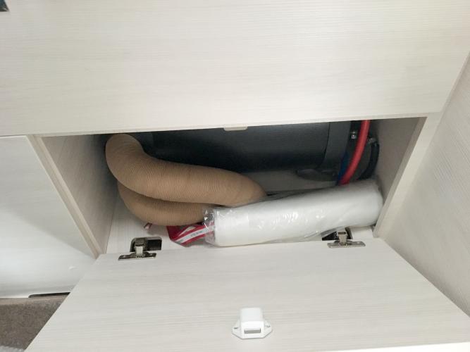

e, per finire, la coperta antifiamma sotto la cucina !
Ho acquistato la ruota di scorta che ho messo in gavone (e non ho fotografato)
Riempito il serbatoio dell'acqua pulita, quello del gasolio (90 litri) fatto la dispensa, caricato vestiti e scarponi da montagna, scaletta telescopica, 5 sedie, 1 tavolo, cavi, seconda cassetta WC, 1 bombola in vtr, cunei, copertura esterna (pesa un botto !) e sono andato in pesa: 3.380 Kg
Questo vuol dire che ho 120 kg di margine che corrisponde, più o meno, al peso mio e di mia moglie....
Sono sufficientemente soddisfatto.

Ieri ho fatto posto agli estintori ed alla coperta antifiamma: Ho sostituito l'estintore originale a polvere da 1 Kg (una devastazione se usato in camper) con uno idrico da 2 Kg, utilizzabile anche sugli impianti elettrici
e sui carburanti e che non lascia traccia dopo l'utilizzo. Posizionato un'altro aggeggio denominato mangiafuoco vicino alla porta d'ingresso cellula. e, per finire, la coperta antifiamma sotto la cucina ! Ho acquistato la ruota di scorta che ho messo in gavone (e non ho fotografato) Riempito il serbatoio dell'acqua pulita, quello del gasolio (90 litri) fatto la dispensa, caricato vestiti e scarponi da montagna, scaletta telescopica, 5 sedie, 1 tavolo, cavi, seconda cassetta WC, 1 bombola in vtr, cunei, copertura esterna (pesa un botto !) e sono andato in pesa: 3.380 Kg Questo vuol dire che ho 120 kg di margine che corrisponde, più o meno, al peso mio e di mia moglie.... Sono sufficientemente soddisfatto.
Anche io ho sostituito subito l'estintore in dotazione con quello che avevo sull'altro camper, solo che è a polvere perchè tutti i rivenditori interpellati mi avevano detto che era la tipologia più adatta, se invece anche quello idrico va bene lo cambio subito, lo scorso anno facendo le pulizie nel camper non mi ero accorto che il fermo di sicurezza era venuto via e urtandolo è partita una piccola scarica, non vi dico per pulire tutto, mi sarei messo a piangere.

In risposta al messaggio di emiliano69 del 19/07/2018 alle 09:34:01
Non sono proprio equivalenti. Gli estintori a polvere sono classificati per incendi A-B-C
quelli a schiuma A-B-F
la differenza è che C = fuochi da gas; F = fuochi da olio da cucina
Io ho valutato che tutto sommato siano abbastanza paritetici, bisogna vedere come ognuno considera i rischi di incendio. Va considerato che, se mai dovesse capitare, ho anche altri 2 sistemi estinguenti a bordo. Non credo ci sia un obbligo normativo, quindi ci si regola un po’ come meglio si crede.

Non sono proprio equivalenti. Gli estintori a polvere sono classificati per incendi A-B-C quelli a schiuma A-B-F la differenza è che C = fuochi da gas; F = fuochi da olio da cucina Io ho valutato che tutto sommato siano
Sinceramente dover utilizzare l'estintore a polvere all'interno del camper sarebbe un disastro, se anche l'altro copre più o meno gli stessi rischi tanto di guadagnato, ho comunque anche io la coperta antifiamma, sul "mangiafuoco" tempo fa ci avevo fatto un pensiero ma avevo letto opinioni contrastanti e ho lasciato perdere l'acquisto.

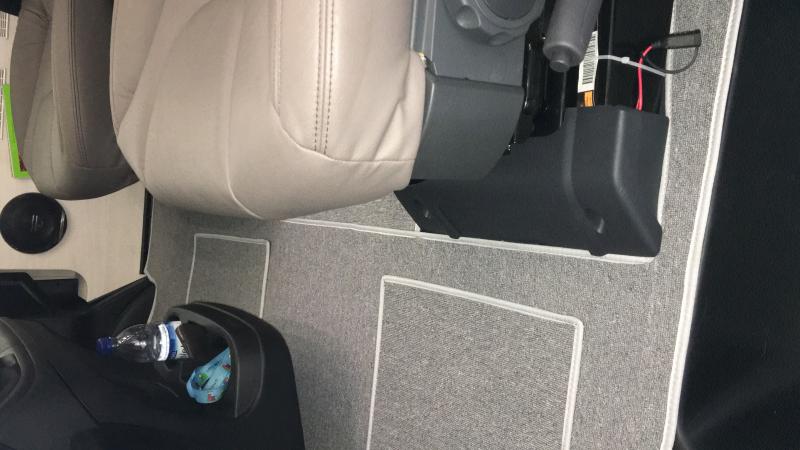

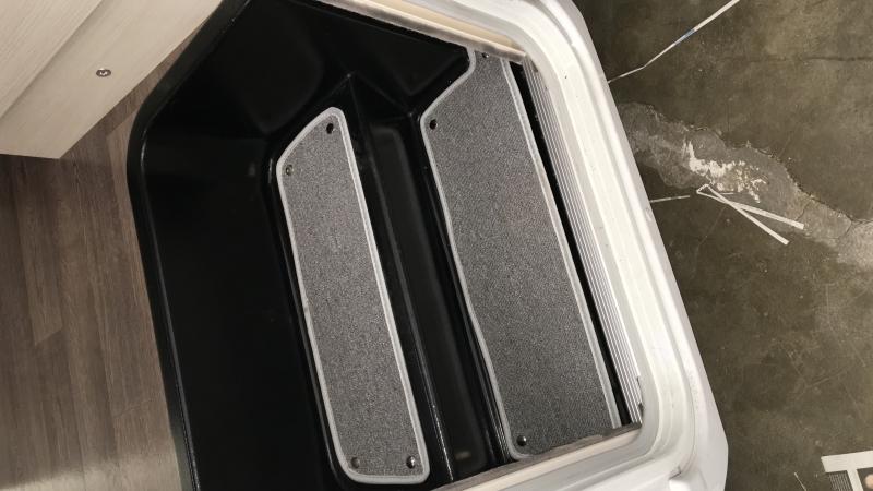

Nei camper precedenti non li ho mai coperti. Sul Rimor erano in tessuto + alcantara e d'estate ci stendevo sopra un lenzuolo per evitare ddi sentir caldo. Inoltre l'alcantara era chiara e quindi si sarebbe sporcata facilmente. Quindi avevo qualche lenzuolo vecchio e glielo stendevo su finché mi ci sedevo sopra poi lo toglievo. Nel Giotti i cuscini erano coperti con tessuto di tela abbastanza grossa (grezza) erano bellissimi e li ho sempre lasciati scoperti, non si rovinavano né si sporcavano. Nel Sirius sono in finta pelle le sedute e in tessuto gli schienali, li ho, di proposito, presi scuri per poterli tenere così, ma il contatto con la pelle non è proprio bellissimo. Oggi ho fatto fare la moquette e ho ordinato il tessuto per coprire seduta e schienale del sedile di destra. Questo l'ho sempre fatto anche nei camper precedenti per coprire il sedile dove metto a dormire il nostro cane, un copri sedile in cotone con elastici da smontare dopo ogni uscita e lavare in lavatrice senza stirarlo. Quando saranno pronti li proverò e poi deciderò se fare anche gli altri.
IMG_0398.JPG96A0E139-24E6-4C4D-872A-0900F1715A1C.jpg1AF50A1C-E41A-44E2-B938-8DBC508774C5.jpg

vedo che con moquette ti hanno fatto un bel lavoro!
Mi diresti chi l'ha fatta, alla mia signora piace molto...

Ciao Paolo, vedo che con moquette ti hanno fatto un bel lavoro! Mi diresti chi l'ha fatta, alla mia signora piace molto... Ciao
Ciao Alessandro,
la moquette l'ha realizzata la Nuova Tappeti Vicenza di Montebello Vicentino/Gambellara (non ho capito ....) si trova immediatamente fuori dal casello di Montebello, direzione Verona, si esce dallo svincolo e subito si entra nel cortile a fianco della ditta che li realizza. Basta che telefoni (0444 602686) e prenda appuntamento. Arrivi la mattina alle 8,30 loro fanno le sagome con la carta e poi la realizzano. Una volta montata fanno i ritocchi sulla base di quello che gli dici tu. Prima dovrai scegliere il colore ed il tipo di moquette e i punti di divisione (volendo si può fare anche tutto un pezzo ma poi diventa difficile da togliere). Verso mezzogiorno è tutto finito. Io avevo fatto la stessa cosa anche sul Rimor e ne ero rimasto soddisfatto. Il costo è più o meno quello che avrei sostenuto per prendere l'originale, però, a mio avviso, loro la realizzano meglio e ti aggiungono sempre 3-4 tappeti in più da mettere nei punti di maggiore usura: cucina, bagno, piedi del guidatore.
Fanno anche dei copricabina esterni eccellenti e facilissimi da montare.
