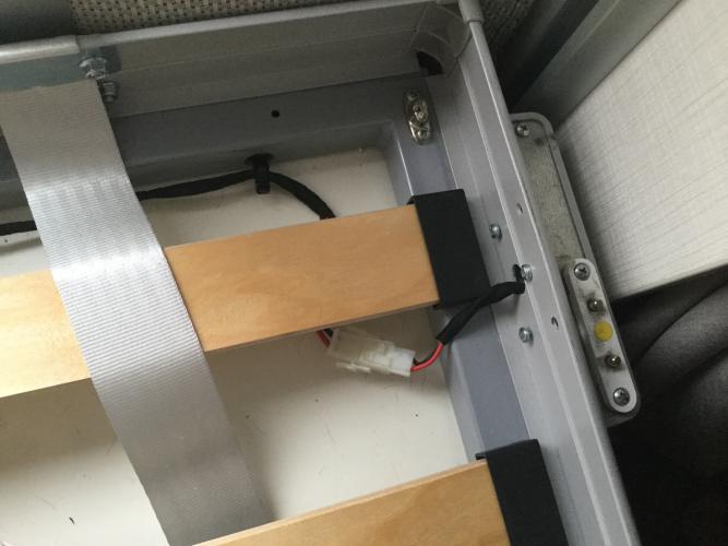

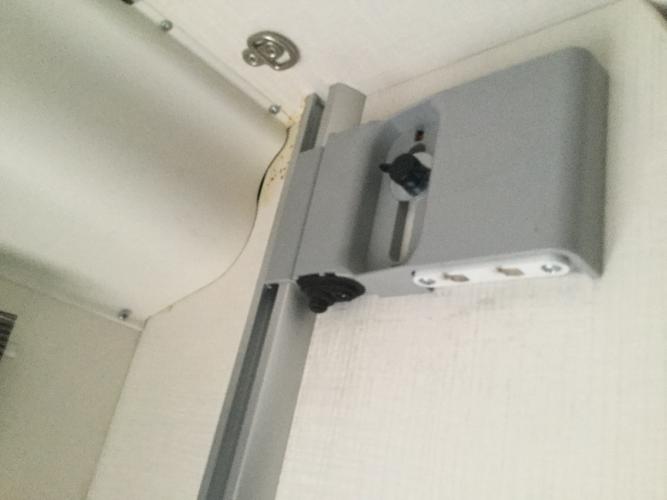

Inserito il 25/08/2018 alle: 09:13:42
In risposta al messaggio di drengot del 22/08/2018 alle 20:08:16
Ciao caro !!  Grazie per la risposta  anke io penso sia qualcosa da quelle parti in effetti ho provato a spostare più in basso la parte alta che si può muovere in alto e in basso muovendo a mano una  vite grossa ma senza
risultato . Ho visto cke il pezzo basso cioè quello che contiene i permetti retrattili a molla si muove leggermente ma non so se un minimo movimento di quel pezzo può causare la mancata accensione . Provo domani ad avvitarlo meglio .  Altrimenti cosa possa essere non lo so ...
49709204-01B5-4A9D-94D6-7C5483C7E2C8.jpegFFEAB6EF-71AC-4AB6-BE11-D77EBAA45E1C.jpegCiao!
stamani tirando su il letto mi sei venuto in mente e ho dato una controllata gia che ero li.. ed ho visto che il mio pezzo sotto legato al letto ha un notevole gioco ( credo voluto ) e poi sempre sulla parte del letto ci sono dei contatti fast (magari ti si so o staccati? Controlla se puoi)
ti ho fatto foto
ciao pota

Inserito il 25/08/2018 alle: 11:02:33
In risposta al messaggio di Potarex del 25/08/2018 alle 09:13:42
Ciao! stamani tirando su il letto mi sei venuto in mente e ho dato una controllata gia che ero li.. ed ho visto che il mio pezzo sotto legato al letto ha un notevole gioco ( credo voluto ) e poi sempre sulla parte del letto ci sono dei contatti fast (magari ti si so o staccati? Controlla se puoi)  ti ho fatto foto  ciao pota
Ciao, io ho dovuto spostare il pezzo che è fissato sul letto di circa 8mm verso centro del camper ma dovendo riforare xche del gioco in quel senso non c'è né   a me non combacia a o i contatti, quello che hai spostato te dovrebbe essere solamente il fine corsa letto in altezza..

Inserito il 25/08/2018 alle: 23:18:41
In risposta al messaggio di Apuan76 del 25/08/2018 alle 11:02:33
Ciao Apuan ,
confermo che il problema mio è identico a quello che avevi.
Provando a dare strattoni al letto verso il lato della porta di entrata per intenderci le luci per un attimo si riaccendono . Ho provato a svitare e riavvitare le viti presenti provando a dare una leggera inclinazione alle voto pensando così di recuperare qualcosina in termini di millimetri ed in effetti ora le luci vanno ma è probabile che dovrò alla fine fare quello che hai fatto tu riforando , non mi sembra complicatissimo , potrei farcela anche io laugh

Inserito il 26/08/2018 alle: 07:50:07
Ciao. Potarex ,
grazie per le foto , in effetti avevo guardato  anche i fast ma quelli erano a posto.
