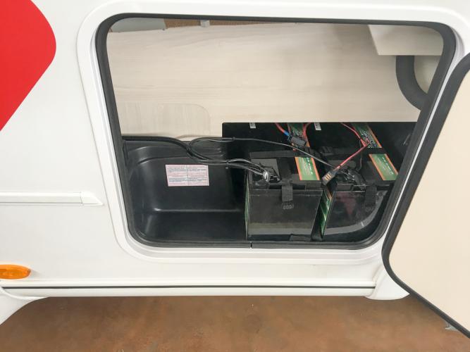

Dipende da quando utilizzi il mezzo. Se in estate con una sola batteria (da quanti Ah ?) sei in difficoltà dopo 4-5 giorni vuol dire che di energia ne consumi abbastanza (e qui dovresti capire dove). L'aggiunta del pannello solare risolve parzialmente il tuo problema. In inverno saresti comunque in difficoltà. Quindi se usi il camper in inverno anche in libera, io non posso che suggerirti di mettere una seconda batteria servizi dopo aver capito bene quanti Ah hai a disposizione attualmente. Il mio ha un vano in cui è possibile mettere una batteria longitudinale oppure 2 trasversali
Nel mio caso sono 2 da 100 Ah in parallelo secco con interposto un fusibile sui positivi (probabilmente superfluo). Con questa configurazione in inverno, con il precedente Superbrig (ma erano 2 x 120 Ah) facevo 5 giorni in libera in inverno sulle piste da sci.
Io il pannello non l'ho installato. Deciderò dopo l'inverno se eventualmente montarne 1, ma non credo. Solo dovessi decidere di mettere il Viesa credo che lo monterei. La garanzia è a mio avviso comunque garantita perchè la seconda batteria, se in parallelo, non va a compromettere nulla.

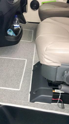

Io ho un caricabatterie elettronico della Ctek, ho montato su ogni batteria il connettore fisso e periodicamente eseguo un ciclo di ricarica. Se ho avuto fenomeni di scarica profonda faccio il ciclo denominato "record" che riesce a recuperare spesso le batterie danneggiate da scarica profonda. A mio avviso a te non serve né la seconda batteria né il pannello solare a meno che non rimessi all'esterno. In questo caso il pannello solare ti tiene carica la batteria, probabilmente anche in inverno.
Relativamente alla garanzia pensavo ti riferissi al montaggio della seconda batteria. Se monti il pannello invece è opportuno che il lavoro tu lo faccia fare al concessionario per evitare contestazioni. Il mio sul tetto ha una cassetta già predisposta per il passaggio dei cavi dall'esterno verso la centralina, non so se sui semintegrali è la stessa cosa. Nel mio caso, se dovessi montare qualcosa sul tetto non dovrei forare nulla essendoci già la predisposizione.
Circa il tempo di ricarica da 220V esso è molto variabile e dipende dalle condizioni della batteria e dalla sua capacità. Il problema è che la centralina non ti permette di vedere se la carica è ultimata, ecco perchè io sono solito caricare con il Ctek e non con l'alimentatore di serie. Una batteria normale da 80/100 Ah si ricarica al massimo in 20 ore (5 A/h per 20 = 100 Ah) ma deve essere completamente scarica e non credo sia il tuo caso. Normalmente le mie le ricarico in 4/6 ore.
è quel connettore bipolare nero con coperchio che vedi in basso a destra a fianco del sedile. Se noti lo trovi anche nella foto precedente del vano batterie di servizio.
