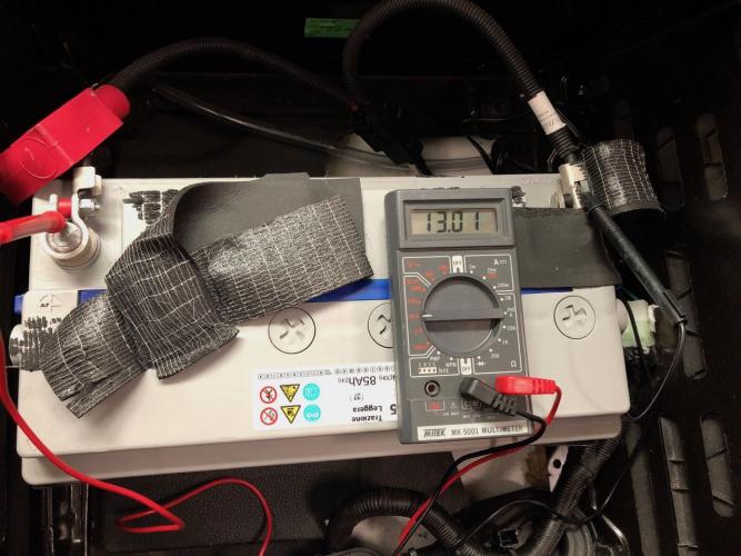

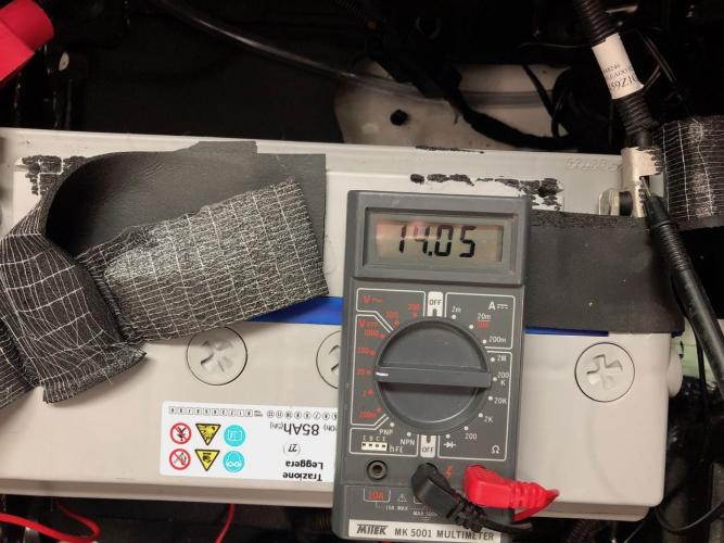

Ho fatto i primi test, intanto il primo dubbio, la batteria con questi valori si considera una 100Ah o una 85Ah?
L'ultima volta che ho caricato la batteria al rimessaggio è stato circa 10 giorni fa, appena smontato il tutto (che faticaccia, ma nel sedile non doveva esserci qualche cavo collegato o avevo capito male io?) ho rilevato 13V

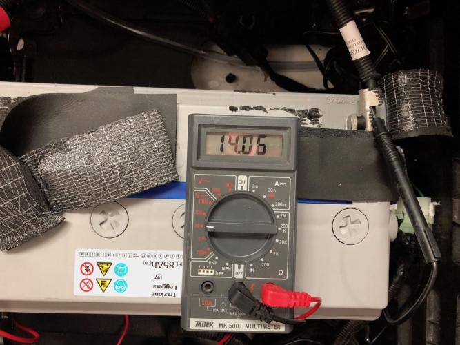

Collegata la 220V e accesa la centralina dopo qualche minuto il valore si è attestato sui 14.05-14.06V

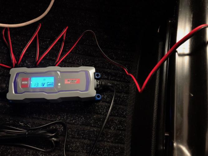

A questo punto ho staccato tutto e ho messo il carica batteria Lidl selezionando il programma dedicato alle Agm come riportato nelle istruzioni, dopo qualche minuto di ricarica è andato in mantenimento e l'ho lasciato così.
Ma la tensione una volta collegata la 220V non è troppo bassa (14.05-14.06)? Il fatto però di averla trovata a 13V dopo 10 giorni non è un buon segno? Pensavo di lasciarla così fino a domani dopodiché faccio qualche test di assorbimento per vedere se la tensione crolla o rimane stabile.

Ho fatto i primi test, intanto il primo dubbio, la batteria con questi valori si considera una 100Ah o una 85Ah? L'ultima volta che ho caricato la batteria al rimessaggio è stato circa 10 giorni fa, appena smontato il
tutto (che faticaccia, ma nel sedile non doveva esserci qualche cavo collegato o avevo capito male io?) ho rilevato 13V Collegata la 220V e accesa la centralina dopo qualche minuto il valore si è attestato sui 14.05-14.06V A questo punto ho staccato tutto e ho messo il carica batteria Lidl selezionando il programma dedicato alle Agm come riportato nelle istruzioni, dopo qualche minuto di ricarica è andato in mantenimento e l'ho lasciato così. Ma la tensione una volta collegata la 220V non è troppo bassa (14.05-14.06)? Il fatto però di averla trovata a 13V dopo 10 giorni non è un buon segno? Pensavo di lasciarla così fino a domani dopodiché faccio qualche test di assorbimento per vedere se la tensione crolla o rimane stabile.

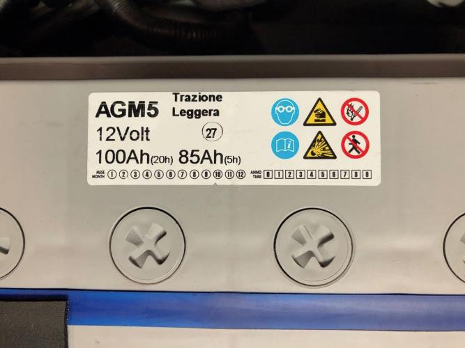

Giusta la designazione 100 Ah. Il fatto che siano indicati 2 valori sta ad indicare la capacità della batteria di erogare una quantità di energia (100 oppure 85 Ah) in una determinata quantità di tempo (rispettivamente 20 o 5 h): Convenzionalmente viene utilizzata la prima, qui le hanno messe tutt'e due.
E' scritto che è una batteria per trazione leggera...  direi che va bene anche per i servizi di bordo. Il fatto che a distanza di 10 giorni tu l'abbia trovata a 13 Volt è positivo, sembrerebbe che l'autoscarica sia limitata com'è giusto che sia.
Agli effetti se hai raggiunto la fase di carica e la tensione era di 14,06 non va bene. I carica batteria elettronici dovrebbero partire con una fase di carica dolce fino a 12,5/12,6 V e poi salire a 14,6/14,7 o, al limite 14,4 ...
Quando hai collegato il carica Lidl, hai misurato la tensione con il multimetro ? Cioè hai confrontato il valore del multi metro con quanto visualizzato dal display del carica batteria ? Sarebbe una prova da fare perchè se il multimetro fosse starato di - 0,3/0,4 V cambierebbero le considerazioni in maniera netta. Comunque questi risultati sono incoraggianti per la batteria, Ora attendiamo le prove sotto carico.
Inoltre, durante le fasi di carica del Lidl, hai verificato la tensione ? Se si che valori dava il carica batteria ?
20 o 5 h): Convenzionalmente viene utilizzata la prima, qui le hanno messe tutt'e due. E' scritto che è una batteria per trazione leggera...  direi che va bene anche per i servizi di bordo. Il fatto che a distanza di 10 giorni tu l'abbia trovata a 13 Volt è positivo, sembrerebbe che l'autoscarica sia limitata com'è giusto che sia. Agli effetti se hai raggiunto la fase di carica e la tensione era di 14,06 non va bene. I carica batteria elettronici dovrebbero partire con una fase di carica dolce fino a 12,5/12,6 V e poi salire a 14,6/14,7 o, al limite 14,4 ... Quando hai collegato il carica Lidl, hai misurato la tensione con il multimetro ? Cioè hai confrontato il valore del multi metro con quanto visualizzato dal display del carica batteria ? Sarebbe una prova da fare perchè se il multimetro fosse starato di - 0,3/0,4 V cambierebbero le considerazioni in maniera netta. Comunque questi risultati sono incoraggianti per la batteria, Ora attendiamo le prove sotto carico.   Inoltre, durante le fasi di carica del Lidl, hai verificato la tensione ? Se si che valori dava il carica batteria ?
Ieri quando ho collegato il Lidl non ho fatto caso alla tensione di ricarica perché è durata pochissimo quella fase, è passato subito in mantenimento. La tensione di 14.06 l'ha data subito appena collegata la 220V al camper, non è cresciuta progressivamente, forse sentiva la batteria già carica?

Appena arrivato il caricabatterie Lidl segnava 13.2, messo il multimetro mi segnava 13.36, spento il Lidl il multimetro mi segnava 13.28, quindi il multimetro sembrerebbe in linea anche se non capisco perché con il Lidl collegato segnava di più.
