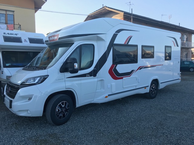

Fine Febbraio è arrivato anche il mio 396.
Sarà che è il mio primo camper, ma mi sembra stupendo.
Ora ci vorrà un po' per l'immatricolazione.

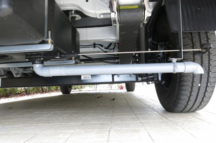

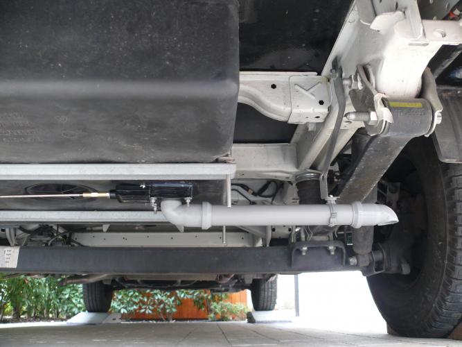

Posto la mia ultima modifica, ho messo l'apertura della valvola delle grigie dalla parte opposta del tubo di scarico, cosi quando la apro essendo dalla parte opposta non mi sporco.
Mentre ho smontato il tutto ho cambiato le guarnizioni delle ghigliottina anche se non perdevano (due guarnizioni totale € 4.00).
Ho cambiato la raccorderia mantenendola sempre di diametro 40 mm ma guadagnando 30 mm in altezza dal tubo al pavimento, ho modificato il fermo del tubo agganciandolo al telaio, prima era agganciato alla cellula (da rifare inox perché così non mi piace), ho accorciato il tubo di scarico, perché era troppo esterno a volte non era comodo scaricare su certe griglie corte, in ultimo essendo ora la leva dalla parte opposta ho dovuto  allungarla.
Prima
A modifica finita
Anche se il perno della leva passa un po sotto al tappo si riesce ugualmente a toglierlo.
Le viti che tengono il serbatoio sono lunghe perché servono a tenere l'isolante che coibenterà il serbatoio, prossimo lavoro da fare.

Ciao a tutti Posto la mia ultima modifica, ho messo l'apertura della valvola delle grigie dalla parte opposta del tubo di scarico, cosi quando la apro essendo dalla parte opposta non mi sporco. Mentre ho smontato il tutto
ho cambiato le guarnizioni delle ghigliottina anche se non perdevano (due guarnizioni totale € 4.00). Ho cambiato la raccorderia mantenendola sempre di diametro 40 mm ma guadagnando 30 mm in altezza dal tubo al pavimento, ho modificato il fermo del tubo agganciandolo al telaio, prima era agganciato alla cellula (da rifare inox perché così non mi piace), ho accorciato il tubo di scarico, perché era troppo esterno a volte non era comodo scaricare su certe griglie corte, in ultimo essendo ora la leva dalla parte opposta ho dovuto  allungarla. Prima A modifica finita Anche se il perno della leva passa un po sotto al tappo si riesce ugualmente a toglierlo. Le viti che tengono il serbatoio sono lunghe perché servono a tenere l'isolante che coibenterà il serbatoio, prossimo lavoro da fare.

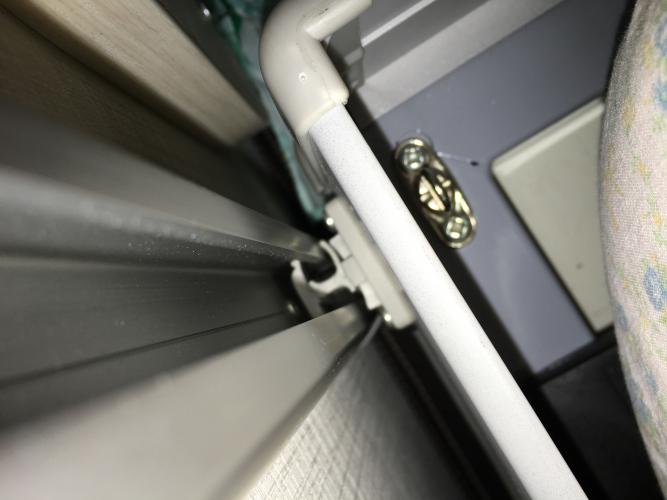

IMG_0261(2).JPGBuonAsera a tutti ,
ho notato che da ieri sera il letto balla un po' e ho scoperto che forse si è spaccato un pezzetto di plastica che scorre nella guida . Sbaglio o era già capitato a qualcuno di voi ?

BuonAsera a tutti , ho notato che da ieri sera il letto balla un po' e ho scoperto che forse si è spaccato un pezzetto di plastica che scorre nella guida . Sbaglio o era già capitato a qualcuno di voi ?
Ciao Drengot
Il mio è del 2016 ed ha l'attacco del letto diverso dal tuo che mi sembra sia del 2018, però le due guide in alluminio sono sempre le stesse montate anche negli ultimi modelli.
A me è successo che il letto nella sua posizione di riposo (in alto a fine corsa) andando con le vibrazioni ha spannato le ultime due viti avvitate sul legno che tengono le due guide in alluminio, con le viti spannate e senza tenuta le guide si muovevano, io ho risolto mettendo delle viti inox esagonali M4 con dado autobloccante che attraversano la parete (riallego le foto che ho messo a pagina 28), ora con le vibrazioni le guide non si staccano più dalla parete.
Il mio attacco pur essendo diverso dal tuo (che posti in foto) fino a questo momento non si è rotto, solitamente l'ultima soluzione è sempre migliorativa.
Sotto si vedono le viti inox esagonali M4 che attraversano la parete e sono tenute da un dado autobloccante.
Nella foto sotto partendo dall'alto:
La prima vite sopra ha la rondella sotto perchè c'è lo spazio in quanto il pattino non arriva fin li, si ferma prima.
La seconda vite non ha la rondella altrimenti il pattino non passava.
La terza è quella standard avvitata sul legno che non ha la stessa tenuta di quelle sopra.
Eccomi presente ,,
successo a me! Ad agosto in sardegna ... denunciato a settembre ad ottobre
chiesto di sostituire al mio conce che una volta portato mi ha detto di lasciarglielo giu...,( ma le remis per prendersi 500€ me le ha montate (male) )
(220km)
quindi mi sono rotto le palle... e ho cominciato a fare tutto io... come se avessi un usato,,,
comprati da sport magenta i due pezzi ( la casa li fa in materiale diverso perche resasi conto del difetto) per euro 3 due pezzi.,
poi smonti le rotaie prima a letto su (tante viti) po lo abbassi e smonti quelle su (viti) e i binari si staccano..
cambi le guide e rimetti tutto lavoro di 30 minuti..
Ciao, é successo anche a me dopo due mesi, me li hanno sostituiti, sono di un altro materiale  il colore è bianco penso sia teflon, fatti uguale ma sembrano più resistenti, ora però  anche i letti posteriori cominciano a perdere dei pezzettini, farò sostituire anche quelli appena possibile

Eccomi presente ,, successo a me! Ad agosto in sardegna ... denunciato a settembre ad ottobre  chiesto di sostituire al mio conce che una volta portato mi ha detto di lasciarglielo giu...,( ma le remis per prendersi 500€
me le ha montate (male) ) (220km) quindi mi sono rotto le palle... e ho cominciato a fare tutto io... come se avessi un usato,,, comprati da sport magenta i due pezzi ( la casa li fa in materiale diverso perche resasi conto del difetto) per euro 3 due pezzi., poi smonti le rotaie prima a letto su (tante viti) po lo abbassi e smonti quelle su (viti) e i binari si staccano.. cambi le guide e rimetti tutto lavoro di 30 minuti..
Ciao Potarex
Fra non molto devo andare a Magenta, come dicevo sopra fino a questo momento i miei attacchi non si sono rotti (solo svitate le guide per le vibrazioni), ma per quei pochi euro le compro di sicuro di scorta, non si sa mai.
Cosa devo comprare di preciso, hai un codice o una foto?
Saluti

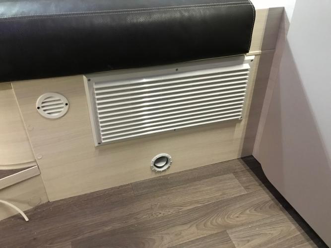

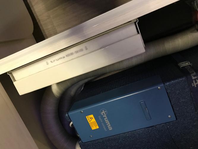

Vi ricordate il problema dell’aria condizionata! Ecco mi sono rotto e l’ho sistemata senza il conce,,, fatta presa aria con kit truma (250€)
praticomante mette il filtro vicino alla presa d’aria per migliorare il ricircolo e raffreddare piu velocemte,,
prima di questo la mia aria funzionava a sedita aperta...

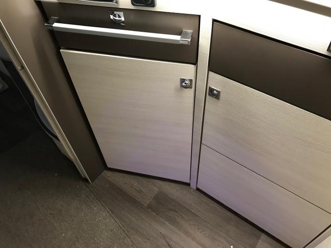

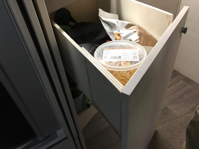

e poi cassettomania,,, fatta anche sotto le posate., ma mi è venuta altra idea... tra poco vi faro vedere.. una roba secondo me carina..
89AA2684-5255-4146-9176-7C7FFE2EEF99.jpeg04BE9612-BDF2-47E8-9C80-F42062D30E8D.jpeg735FE9E5-30EC-4991-9E0E-372DE79AFCB2.jpeg6FBD1E3F-16D9-4B0A-95A2-40796C945C17.jpeg

Grazie per tutte le risposte . Da una parte Mi conforta sapere che si tratti di un difetto evidente e che si risolve definitivamente con davvero poco .
Entro un mese lo porterò per il controllo ufficiale dal mio concessionario . Sono molto disponibili , li avviserò già adesso In modo che possano ordinare il pezzo , sono sicuro che risolveranno tutto . Peccato solo che per 4 giorni ancora di vacanza sentirò il letto ballare con l'ansia che quel pezzetto si rompa del tutto e così il letto si sganci da quella guida . ( anche se non è un problema di sicurezza perché quel pezzetto non ha ovviamente alcuna funzione di portanza ) .
