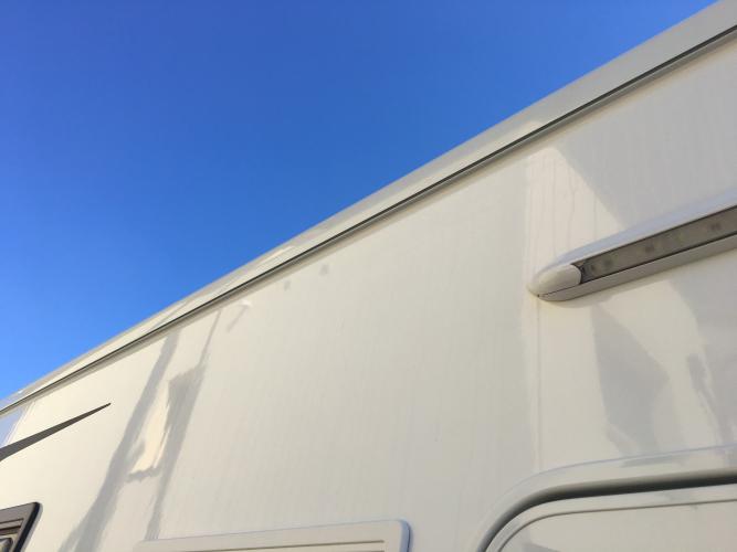

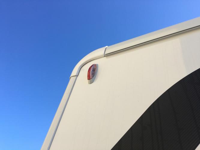

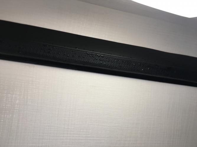

IMG_0278.JPGIMG_0277.JPGCiao potarex ,
complimenti per il lavoro sui cassetti !
io non ci proverò mai , date le mie capacità avrei paura di rovinarli !

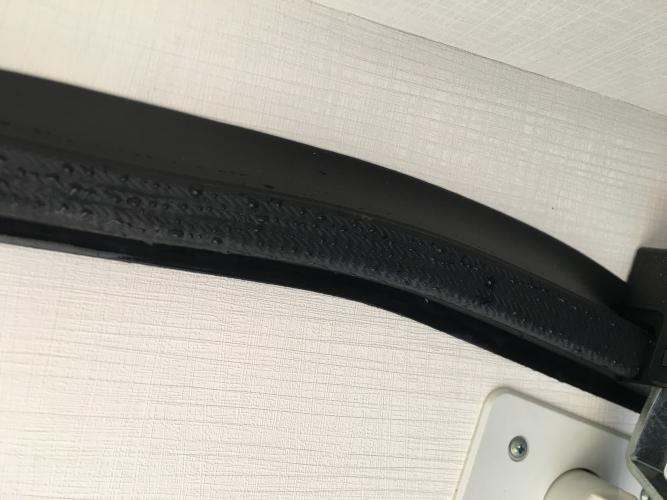

invece questa mattina aprendo il garage ho notato più o meno dappertutto sulle guarnizioni dell'acqua . Essendo anche in punti dove ci può arrivare per infiltrazione ,salvo che l'acqua sfidi la gravità , penso si tratti di condensa calcolando che lì dentro esce aria calda ma fuori era sotto zero . A voi è mai capitato ?

No, io non ci ho mai fatto caso, ma non ricordo di aver mai visto le guarnizioni bagnate. Certo se sono fredde magari è l'unico punto in cui si può aver condensa !

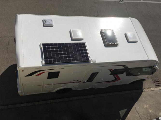

Ho ritirato ieri sera il camper dal concessionario dal quale ho fatto montare un pannello solare, si tratta di un Panasonic 245
Ho fatto anche montare un profilo in alluminio per inserire un tendalino in quelle rare occasioni in cui mi può capitare di usarlo.

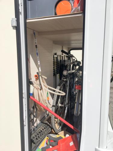

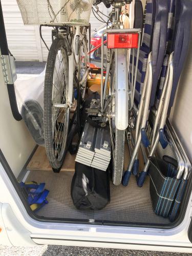

Poi ho provato l'assetto da viaggio estivo. inserendo le biciclette, il tavolo, 4 sedie (2 comode e 2 di emergenza), 1 stuoia,  2 sgabelli oltre al materiale che mi porto sempre via ed inserisco nel garage: tubo acqua, cavo corto (quello lungo lo metto nel vano bombole dove, avendo una sola bombola mi avanza abbastanza posto) bacinella con liquidi di servizio, 2 tappeti di gomma, oscurante esterno, qualche straccio. Ho provato a sospendere il tubo dell'acqua e il cavo corto, voglio provare se danno fastidio o se posso lasciarli lì.
Metto alcune foto, avanti con le critiche ed i suggerimenti.

quale ho fatto montare un pannello solare, si tratta di un Panasonic 245    Ho fatto anche montare un profilo in alluminio per inserire un tendalino in quelle rare occasioni in cui mi può capitare di usarlo. Poi ho provato l'assetto da viaggio estivo. inserendo le biciclette, il tavolo, 4 sedie (2 comode e 2 di emergenza), 1 stuoia,  2 sgabelli oltre al materiale che mi porto sempre via ed inserisco nel garage: tubo acqua, cavo corto (quello lungo lo metto nel vano bombole dove, avendo una sola bombola mi avanza abbastanza posto) bacinella con liquidi di servizio, 2 tappeti di gomma, oscurante esterno, qualche straccio. Ho provato a sospendere il tubo dell'acqua e il cavo corto, voglio provare se danno fastidio o se posso lasciarli lì. Metto alcune foto, avanti con le critiche ed i suggerimenti.
Sono in procinto anche io di farmi installare il pannello solare, pensavo di tenerlo più lontano dal lato destro per via dei possibili urti di rami o similari, lo hai fatto collegare anche alla batteria motore o solo a quella servizi (anche se mi sembra di ricordare che tu ne hai due per i servizi)?
Io ne ho solo una e sono indeciso se farlo collegare anche alla batteria motore o lasciarmi l'altra uscita libera se un domani voglio aggiungere una seconda batteria.

Si io ho 2 batterie servizi, ma ho anche l'I-Manager che alimenta la batteria motore quando la sua tensione scende al di sotto di 12,5 Volt. Quindi il pannello è stato collegato, dopo il regolatore di tensione, al primario dell' I-Manager che controlla e gestisce la carica della batteria motore. L'idea di posizionare il pannello più verso il centro non è sbagliata, anche perché meno si vede e meglio è. I cavi forniti a corredo del pannello però, non sono molto lunghi e la cassetta con il passaggio verso l'interno era fissata, di fabbrica, in quella posizione. Alla fine è stata una scelta obbligata anche perché,. non si sa mai, potrebbe andarci anche un Viesa.

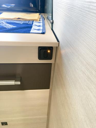

Ho fatto mettere un interruttore di controllo sull'alimentazione della resistenza che scalda le grigie. Prima era collegata direttamente, senza alcuna possibilità di escluderla. Praticamente la resistenza è comandata da un termostato. Ora ho interposto un interruttore che isola la resistenza e la posso comandare evitando, ad esempio, che si accenda se sono basso di batterie.
Bene, l'installatore dovrà mettere anche la scatola quindi vediamo se la proposta di spostarlo più verso il centro può andare.

Quindi le due esigenze congiunte, ma soprattutto la necessità di non prolungare il cavo originale del pannello, mi ha fato preferire il montaggio laterale. Il tuo concessionario, se ti metterà la cassetta passacavi, temo che comunque dovrà mettertela lungo il bordo perché, per entrare in abitacolo è preferibile farlo in quella posizione. Difficile ti possa mettere il passacavo a metà tetto, magari se casca dentro un pensile, può allontanarsi di 10-15 cm.

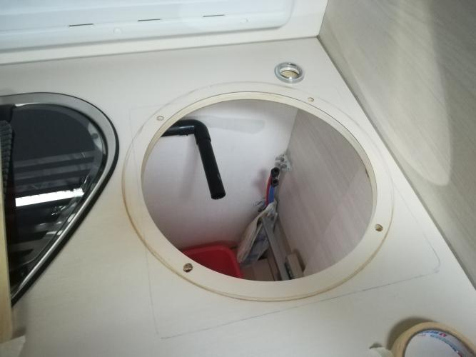

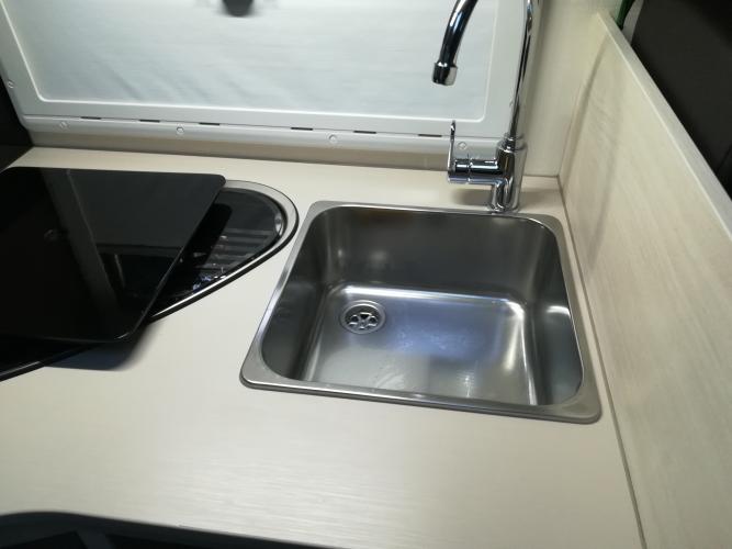

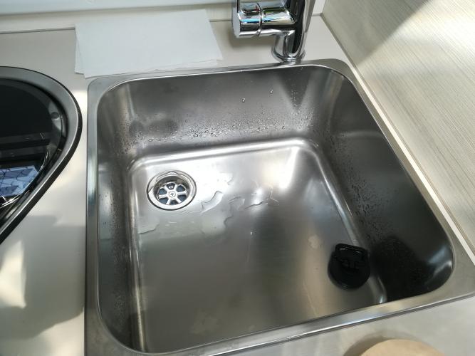

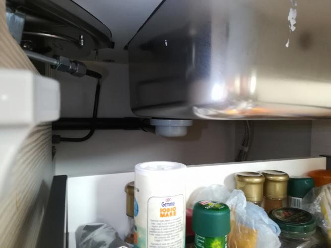

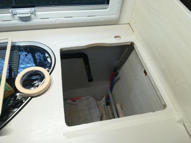

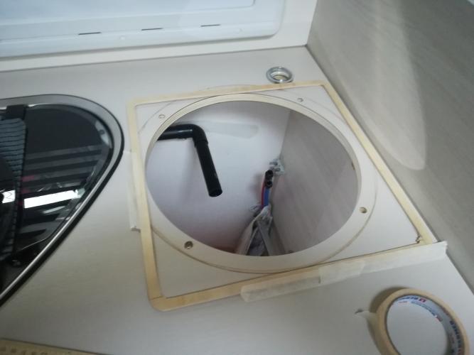

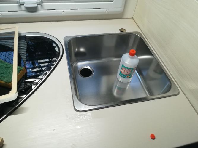

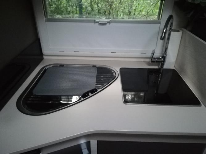

IMG_20190415_184246.jpgIMG_20190415_184257.jpgIMG_20190415_193819.jpgIMG_20190415_195043.jpgIMG_20190416_132002.jpgIMG_20190416_132011.jpgIMG_20190416_195740.jpgIMG_20190416_195532.jpgciao a tutti è un po' che non ci sentiamo, vi metto qualche foto dell'ultima modifica fatta, che avevo già messo in preventivo di fare al momento dell'acquisto, perché il lavandino originale secondo me è al limite del poter essere usato(apparte condirci l'insalata)
Il problema più grosso è stato trovare il lavello poi in circa 2 ore ho fatto tutto
Un saluto e buona pasqua
Ps.
Io continuo a trovare un po' di acqua nel garege  ovviamente quando piove, specialmente viaggiando in autostrada.
Devo risolvere questo rompimento, non vorrei avere problemi Seri più avanti...

Complimenti per il lavoro del lavello. Ben fatto e, sicuramente hai guadagnato in funzionalità. @potarex cos’è l’easy start ?

Top ottimo lavoro!
hai mica il diametro per cambiare il rubinetto? È standard o? E gli attacchi sono 3/8 o jhon guest ?

È un cronotermostato digitale per eliminare il problema del termostato base a rotellina che non è modulabile sopratutto quando le temperature si alzano ( primavera)

Ciao è un rubinetto standard, con due normalissimi flessibili

@Apuan, ora, dal PC, vedo meglio e mi viene un dubbio. Nella sostituzione del lavello hai dovuto rinunciare al sifone oppure non c'era neanche in origine ?
Sul mio ci sono i sifoni, sia sotto il lavandino del bagno che sotto il lavello della cucina. Entrambi rallentano molto lo scarico. Inizialmente pensavo ad un problema di sfiati che ho controllato ed invece sono a posto. Smontando il sifone mi sono reso conto che in realtà, il giro obbligato è molto tortuoso e quindi questa lentezza è forse normale, anche perché l'acqua scende lentamente anche se lo scarico delle grigie è aperto.... Sono tentato di toglierli.

Ciao, si ho rinunciato al sifone x due motivi, uno è che l'originale è di 40,quello del lavello nuovo di 70,poi essendo più profondo ho dovuto recuperare i centimetri mettendo una piletta a 90 x non infastidire i cassetti

Anche nel mio il deflusso dell'acqua è lento, soprattutto dal lavandino del bagno, basta essere un pò in pendenza che la situazione peggiora non poco, bisognerebbe capire se togliendo il sifone si sentono odori strani.
