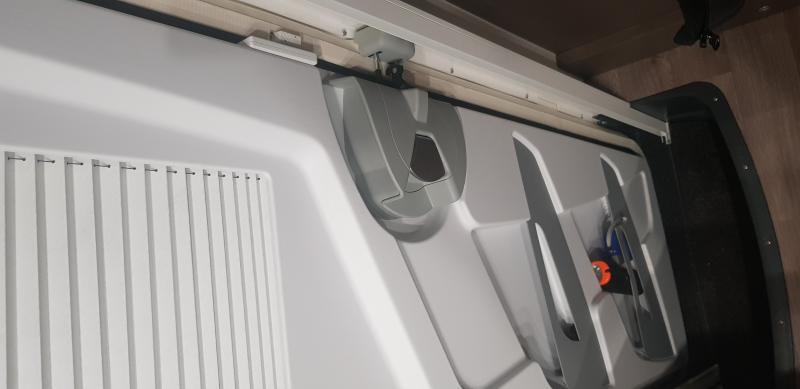

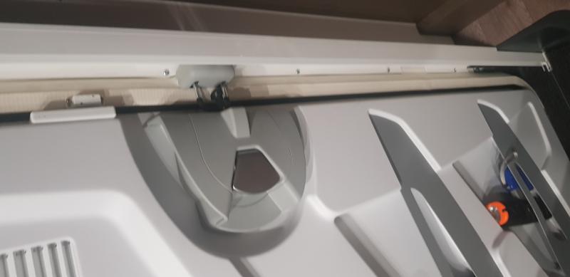

Scusate.. foto girate come sempre, speriamo che la redazione di COL prima o poi implementi la.funzione rotazione.
Che sistema di sicurezza vi siete inventati per chiudere dall'interno la porta?

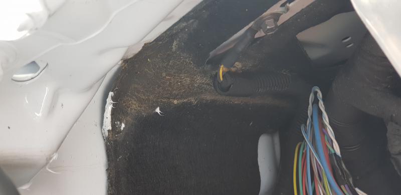

Occhio ai tracimatori del parabrezza sulle cabine Transit.
Avevo letto qualcosa al riguardo e confermo pure io.
Le lamiere sono mal accoppiate, sono rimasti aperti due triangoli, che io ho tappato con sikaflex. Alle grondaie aggiungeró due pezzetti di canaletta elettrica, per allontanare l'acqua.
Occhio ! Specie nel lato sinistro l'acqua va a finire pericolosamente vicino ai cavi elettrici.
Attenzione perché le grondaie sono semplicemente montate a pressione sui tracimatori.

Io ho una porta diversa da questa però volevo capire.... intendi una chiusura supplementare alla chiusura che si ottiene con la chiave dall'esterno ?

Vorrei mettere un passante per chiudere dal di dentro.

Ma quello che non capisco, tu da dentro riesci a chiudere la porta come se la chiudessi a chiave da fuori ? Nella mia porta si può, anche senza utilizzare il comando della chiusura centralizzata, spingere la maniglia verso l'interno, quindi in direzione contraria a quella adottata per l'apertura. Da chiuso quindi la maniglia risulta leggermente incassata nel suo alloggiamento. In quel caso, se volessi mettere una spina lo potrei fare praticando un foro in uno dei fianchi del corpo in plastica ed inserire appunto una spina simile a quelle adottate sugli estintori.

Si puó fare anche nella mia, ma non so... pensavo non si trattasse di un metodo valido. Sai mai che anche se la parte interna rimane chiusa riescano ad aprirla comunque... Tu hai fatto cosí? Girando la chiave dal di fuori la porta rimane chiusa?
Nel vecchio camper avevo messo un passante in acciaio ma su questo non ho trovato una posizione comoda.

Son tutte plastichette deboli, Comunque quando giri la chiave la leva si muove. Diciamo che in realtà io lo faccio sempre con la chiusura centralizzata quindi non ho mai forzato per vedere cosa succede, ad esempio, trattenendo la leva e girando la chiave. Già con la porta conducente mio dovuto fare una modifica perché si sganciava continuamente il motorino della chiusura centralizzata e la porta non si bloccava o restava bloccata a seconda di come avveniva lo sgancio tra le 2 leve.  Io non ho messo nulla, normalmente preferisco che non abbiano difficoltà ad entrare per evitare ulteriori danni, tanto se vogliono entrare lo fanno ugualmente. Ho messo l'antifurto perimetrale (2) e conto che se entrano si metta a suonare. Inutile dire che preferisco non provino neanche ad entrare.frown

Abbi pazienza, non sono molto esperto ma non ho capito bene, dato che ho proprio la cabina del Transit mi spieghi cosa controllare e come intervenire? E' un difetto comune a tutti i Transit prodotti negli ultimi anni?

Non so se sia un difetto comune ,né se sia solo di un anno di fabbricazione o di vari,  ma avevo letto qualcosa al riguardo e adesso che il camper ancora é nuovo e pulito sono andato a controllare. Ed effettivamente quel che avevo letto é vero. Si tratta di guardare dove finiscono le grondaie nella parte bassa del parabrezza, nei lati dove il cofano chiude e le grondaie incanalano l'acqua verso i lati. Peró le grondaie sono corte e oltretutto nemmeno le hanno incollate(sono solo incastrate). Questo produce che l'acqua cada su una parte in cui le lamiere non sono completamente chiuse. Se guardi le foto con il tuo cofano motore davanti lo vedi in fretta.
L'antifurto perimetrale l'ho messo pure io, ma diciamo che se non entrano é meglio. Secondo me dell'antifurto nemmeno mi accorgo. Oramai siamo talmente abituati al suono di un antifurto che... é sempre quello di un altro.
Grazie, appena vado al camper controllo subito.
