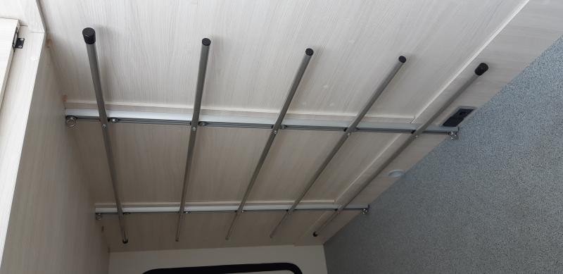

Finalmente il mio 396 è stato immatricolato.
Per ora sono pienamente soddisfatto, ma ovviamente mi riservo di valutarlo meglio in seguito.
Prima di un uso intensivo ho una sfida importante da portare a termine : l'inserimento del gatto.surprise
Per ora ho realizzato una rastrelliera in garage per poter fissare un po' di cose.
eccola
Modificato da ValterLC8 il 16/06/2019 alle 22:47:55

Bel lavoro, qualcosa di simile voglio farlo pure io sul 260 usando i bulloni interni del portabici.le barre d'alluminio le voglio avvitare lí.
