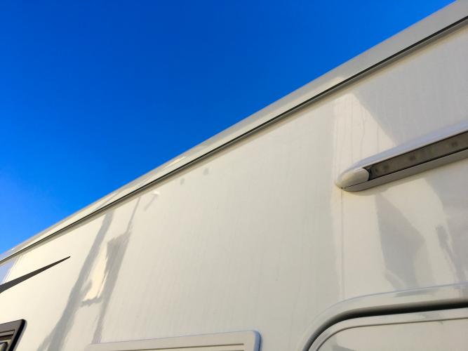

Questa la foto della canalina incollata, si vede poco, ma è realmente poco visibile. Il tendalino l'ho acquistato su un sito Olandese
"obelink"
https://www.obelink.it/tendalin...
ho scelto l'opzione con i pali in alluminio, sono 3 telescopici.
Il tendalino in se è un rettangolo con cucito su uno dei lati lunghi un cordino che si infila nella canalina. Sull'altro lato lungo ci sono 3 fori per infilare i pali.
Se ti serve qualche altra indicazione chiedimi pure, alla prima occasione ti farò le foto che ti interessano.

Questa la foto della canalina incollata, si vede poco, ma è realmente poco visibile. Il tendalino l'ho acquistato su un sito Olandese obelink ho scelto l'opzione con i pali in alluminio, sono 3 telescopici.  Il tendalino
in se è un rettangolo con cucito su uno dei lati lunghi un cordino che si infila nella canalina. Sull'altro lato lungo ci sono 3 fori per infilare i pali.  Se ti serve qualche altra indicazione chiedimi pure, alla prima occasione ti farò le foto che ti interessano.

Niente di complicato, la canalina l'ho fatta acquistare ed incollare da un'officina di riparazione camper vicino a casa mia. laugh
Vengono usate anche per le roulotte. Io però l'ho fatta incollare sfruttando al massimo la lunghezza disponibile, quasi 5 metri Era una verga lunga 6 metri. Come vedi dal link sopra anche CSM la vende, ma sono pezzi da 3 metri quindi bisognerebbe fare una giuntura. Ma probabilmente cercando si trovano anche i pezzi più lunghi così come lo hanno trovato loro.
Hanno usato un sika adesivo e mantenuto in posizione per alcune ore fino ad incoraggio completo.
Ho preferito così perchè sono cose che richiedono una buona manualità mentre per me sarebbe stata la prima volta con un pezzo così lungo da tenere in posizione. E' venuto un lavoro bello pulito che mi ha soddisfatto.

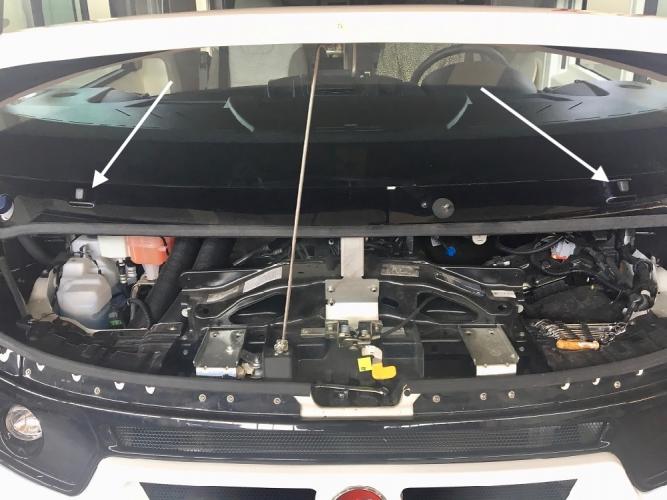

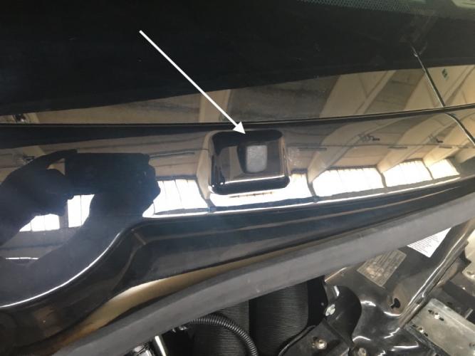

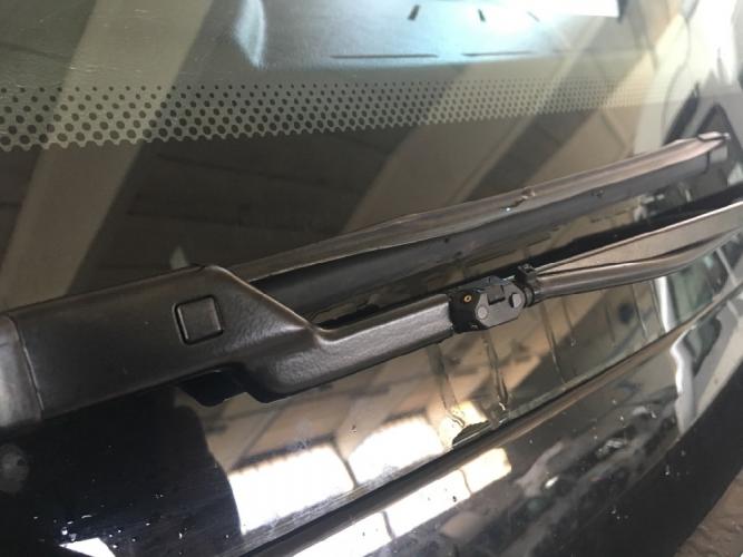

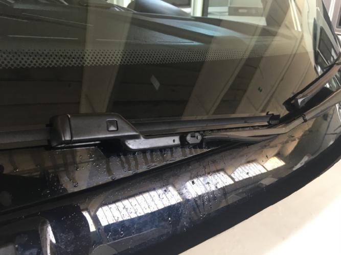

Lo scorso weekend, prima di partire, ho modificato il lavavetro anteriore. Il sistema originale, infatti, non raggiungeva il cristallo nelle zone più lontane ed aveva solo una regolazione frontale, per cui il lavaggio del parabrezza era sempre approssimativo. Così ho acquistato un kit che comprende 2 ugelli a 4 spruzzi (1 per spazzola) qualche raccordo per congiungere i pezzi di tubo, il tubo in gomma nera e un po' di fascette.
Questa è la situazione originale togliendo le spazzole. Ci sono 2 ugelli a 3 spruzzi indicati dalle frecce

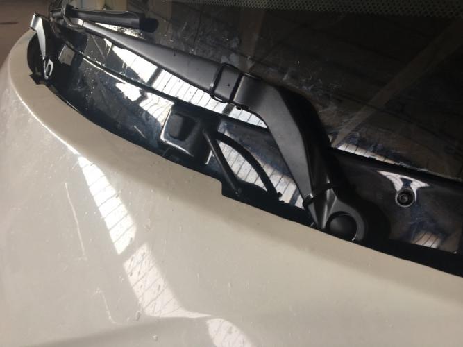

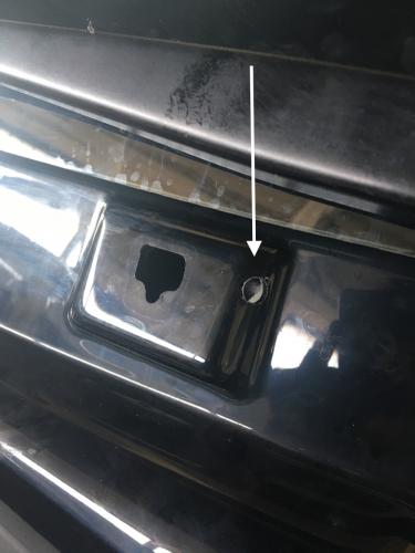

Questo il particolare

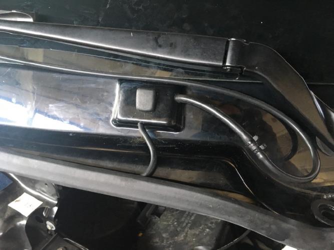

ho praticato 2 fori attraverso i quali far passare il tubo  proveniente dalla pompa del lavacristalli
ed ho rimesso lo spruzzatore originale solamente a tappare il foro, non è quindi più collegato al tubo in arrivo.

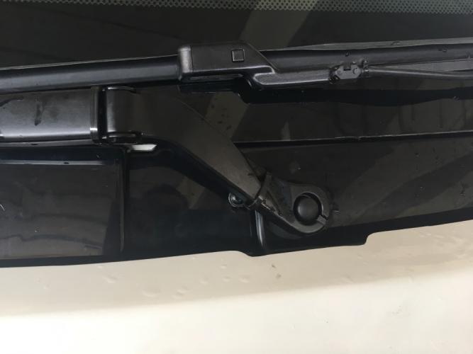

poi ho fissato gli ugelli sul lato superiore della spazzola in modo che 2 getti raggiungano il parabrezza subito prima che passi la spazzola e 2 immediatamente dopo. Questo il lato conducente...
....e questo il lato passeggero.
Questa un po' una visione di assieme del tubo e della spazzola.
Devo ancora un po' lavorare sul passaggio e bloccaggio del tubo, non è semplicissimo, ma mi interessa che sia fisso tanto da non spostarsi ma senza schiacciarsi.
Il risultato è eccezionale in termini di efficacia. Un po' di fatica a regolare gli spruzzi, ma penso che con un paio di uscite in condizioni meteo non ottimali che richiedano l'utilizzo del lavavetro e la regolazione sarà perfetta. Già così è buona.

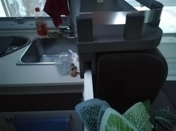

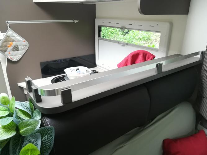

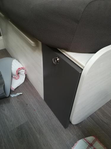

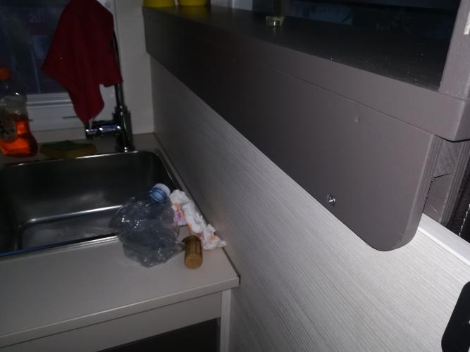

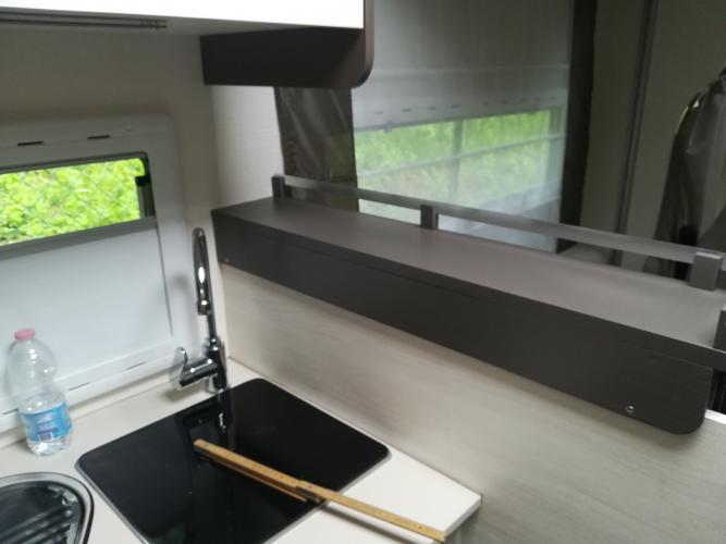

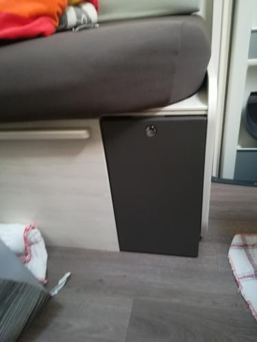

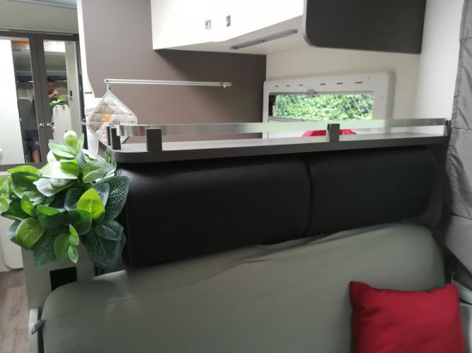

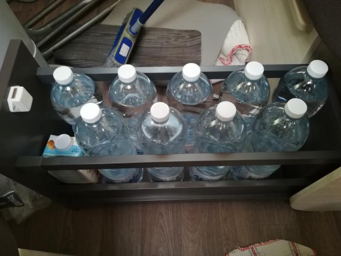

Ciao a tutti pubblico le ultime modifiche fatte se può interessare a qualcuno  una è la mensola sulla cucina che mi torna molto utile dato lo scarso piano di appoggio, l'altra un cassetto scorrevole x sfruttare lo spazio sotto il divanetto senza chinarsi tutte le volte, x adesso ci metto un po' di scorte d'acqua. IMG_20190612_131153(1).jpgIMG_20190612_131131(1).jpgIMG_20190612_131135(1).jpgIMG_20190623_084738.jpgIMG_20190623_084725.jpgIMG_20190623_084715.jpg
18/11/2007 7578
Inserito il 05/07/2019 alle: 09:02:02
Belli, ma tu sei un professionista !!
mi fai una foto senza la pianta che cerco di copiare la soluzione della mensola sopra gli schienali ? Anche mia moglie mi "stressa" con questa mensola che avevamo sul camper precedente e che le manca tanto...
RobertoBcn
RobertoBcn
Inserito il 05/07/2019 alle: 09:37:08
Azz! I cassetti scorrevoli sono da copiare!! Complimenti!
Apuan76
Apuan76
06/01/2018 141
Inserito il 06/07/2019 alle: 21:01:27
In risposta al messaggio di Paolo62 del 05/07/2019 alle 09:02:02
Belli, ma tu sei un professionista !! mi fai una foto senza la pianta che cerco di copiare la soluzione della mensola sopra gli schienali ? Anche mia moglie mi stressa con questa mensola che avevamo sul camper precedente e che le manca tanto...
