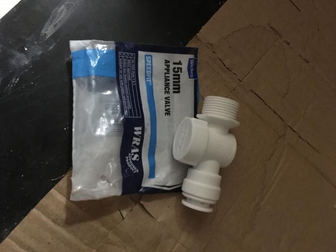

Arriva il freddo, e io ho duei dubbi.
Primo, il mio 260 non é catenabile, dovrei cambiare le ruote per metterle piú piccole. Mettere delle alpine per magari non averne mai bisogno non mi pare logico, quando sará ora di cambiare le attuali ci penseró ma per ora no. Sapete se sia possibile usare le easygrip o in alternativa delle calze da neve?
Secondo. MA COME MIIIINKIA SI PUÓ METTERE lo scarico delle bianche dentro il mobile della pompa? Per scaricare le bianche al rientro devo smontare tutto il divano.
Voi state svuotando tutto o svuotate solo i tubi?

on-line meno di € 300 e ogni anno spendo € 30 per farle montare per quello che riguarda le acque chiare sotto l’easybox più o meno in corrispondenza della marmitta c’è uno sfiato per svuotare il serbatoio delle chiare c’è stata una discussione qualche tempo fa e molti di noi hanno messo  un rubinetto con attacco John guest  ciao potarex
Non ho dove metterle, e comunque si tratta sempre di qualcosa che voglio poter usare se necessario. Non vivo in un posto dove nevichi, ma puó sempre succedere di trovarsi in mezzo alla neve durante un fine settimana. Adesso ho le Michelin Agilis col famoso fiocco, evitano le multe ma non ti tirano fuori d'impaccio in caso di neve. Al cambio decideró se metto le crossclimate, ma le ruote attuali sono nuovissime, non mi va di cambiarle.
Ti riferisci al tubo che esce dalla valvola? beh, effettivamente gli posso mettere un rubinettino lí. Non ci avevo pensato, grazie.

Devo per forza interpretare perchè non mi è chiaro dal tuo messaggio: il limite di non catenabilità non è un divieto legale, ma meccanico per cui puoi usare qualsiasi sistema non danneggi la meccanica e questo è, purtroppo, soggettivo nel senso che alcuni con la tua meccanica sono riusciti a montare delle catene con maglia da 12 mm ed altri no. Alcuni anche le 16 mm. Dovresti provare a montarle e vedere quanto spazio resta rispetto ai sensori ABS o comunque a tutte le parti fisse del mezzo. Poi, puoi ricorrere a quelli che vengono definiti "ragni" et similia, ma non so quanto costino. Tu però, se non sbaglio, vivi in Spagna quindi le regole di quel paese le conosci meglio di me e non so se ci siano appunto divieti che io non conosco. Le calze, che tu citi, sono illegali in Italia e quindi non le puoi montare neanche sopra le invernali. Qui in Italia bastano le M+S per essere in regola però tutti ne conosciamo i limiti. Il mio camper è montato su Ducato e non ho questi problemi, però l'auto ha pneumatici abbastanza ribassati e lì niente catene, ma solo invernali pure che monto a dicembre e smonto a Marzo in barba a tutte le prescrizioni che spingerebbero da metà novembre a metà Aprile quando le temperature sono spesso molto alte e quindi rovinerebbero le invernali.
Per quanto riguarda lo scarico delle acque bianche è abbastanza normale che lo scarico per vuotare completamente le bianche sia nel gavone sottopanca e quindi sia necessario togliere i cuscini, alzare il coperchio e aprire il rubinetto o svitare il tappo ed infilare la mano nell'acqua per toglierlo. Io adotto 2 sistemi, 1 per l'estate ed 1 per l'inverno.
In estate ho messo un rubinetto sul tratto esterno del tubo di scarico
Quando devo scaricare, dall'esterno, apro il rubinetto e il serbatoio di svuota del tutto. Ma per svuotare anche il boiler devo anche aprire la Elasi e per farlo devo togliere un cuscino e aprire il gavone che si trova dietro il posto guida. A prescindere da questo io il tappo rosso del serbatoio delle bianche lo apro ugualmente e lascio circolare quel poco di aria che può farlo per evitare che l'acqua ristagni nel serbatoio.
In inverno, causa possibile gelo che potrebbe rompere il rubinetto che lascio invece aperto, ho modificato un tappo superiore  del serbatoio delle chiare praticandoci un foro. In questo foro infilo un tubo in silicone a diametro variabile. Si tratta di un tubo usato in emodinamica per non so quale utilizzo che ha un diametro variabile di una decina di millimetri. Questo tubo lo infilo nel foro di scarico del serbatoio delle bianche quando è vuoto, avendo cura di inserirlo con una certa forza. Lui si blocca in quanto funziona come un cono. Allo stesso modo il tubo è infilato nel foro che ho praticato sul tappo di chiusura del serbatoio in alto. Quindi avvito il tappo e riempio il serbatoio. Quando rientro svito il tappo ed estraggo il tubo dalla sua sede in basso provocando lo svuotamento del serbatoio. Purtroppo non ho nessuna foto, ma la farò alla prima occasione. In ogni caso i gavone li devo sempre aprire e i cuscini togliere ma è veramente un fastidio da poco....

Inserito il 12/11/2019 alle: 19:34:44
Avrebbero potuto mettere il rubinetto di scarico di fianco al rubinetto per parzializzare il riempimento del deposito. O piuttosto invertirli. Quel rubinetto non lo useró mai, mentre quello di scarico in inverno mi serve quasi ogni lunedí...Sarebbe interessante sapere se parzializzando il serbatoio si svuotano i tubi...
