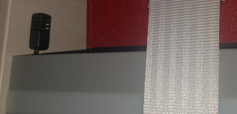

Mi sembra di ricordare che qualcuno (forse Apuan?) aveva sostituito la simpatica rotella dell’Eberspacher con un termostato più evoluto, mi piacerebbe capire se é riuscito ad eliminare l’effetto on-off del riscaldatore.
A me risulta quasi impossibile regolarlo in maniera da stare bene, o troppo freddo o troppo caldo e spesso modula troppo poco e si spegne per poi riaccendersi dopo troppo tempo, avete qualche consiglio strategico da provare?

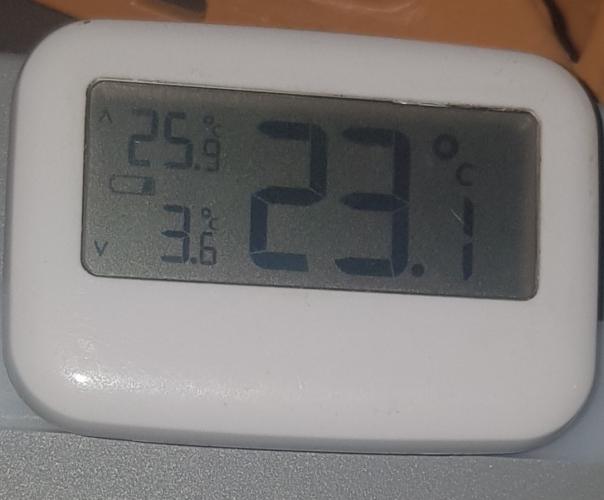

Io l'ho fatto cambiare mettendo questo modello
Il tecnico mi ha consigliato di cambiare l'ubicazione della sonda, dato che a suo avviso messa lí dov'era misurava la temperatura interna dell'armadietto e non quella della cellula. Allora ho ordinato anche la sonda, e l'ho messa sopra la porta.
Risultato... se imposto 24 gradi l'ambiente rimane a 23 gradi di termometro di ali express
Ma la cosa bella é che se apriamo la porta per qualche minuto la sonda si raffredda ( e ovviamente anche la cellula), e l'eber aumenta di potenza per un pó, fino a quando la temperatura si é ripristinata.

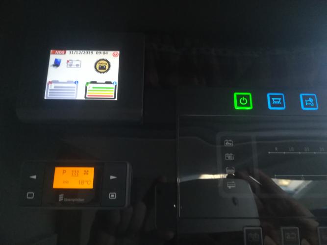

Ciao, innanzitutto buone feste a tutti, si ho montato easy start timer insieme al sensore alta quota, con questo la stufa riesce a evitare di spegnersi e riaccendersi  impostata la temperatura la mantiene aumentando o calando la potenza a seconda dei gradi nel camper, io ad esempio la imposto a 15°la notte e 22 il giornoIMG_20191231_090535.jpg

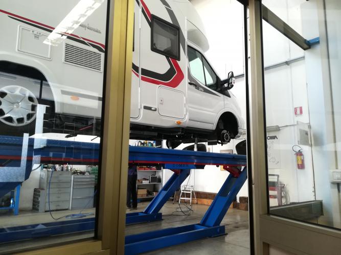

Ciao, ho fatto assetto completo Oma con molle ad aria bitop, anche se prima sembrava andasse bene adesso nonostante le dimensioni e il peso è IMG_20190524_152142.jpgquasi una autovettura

Io l'ho fatto cambiare mettendo questo modello  Il tecnico mi ha consigliato di cambiare l'ubicazione della sonda, dato che a suo avviso messa lí dov'era misurava la temperatura interna dell'armadietto e non quella
della cellula. Allora ho ordinato anche la sonda, e l'ho messa sopra la porta. Risultato... se imposto 24 gradi l'ambiente rimane a 23 gradi di termometro di ali express Ma la cosa bella é che se apriamo la porta per qualche minuto la sonda si raffredda ( e ovviamente anche la cellula), e l'eber aumenta di potenza per un pó, fino a quando la temperatura si é ripristinata.
In effetti anche io ho la sonda appena sotto la centralina, sulla parete a sinistra appena si entra, dove c’è il primo pensile della cucina, tu l’hai spostata proprio sopra la porta di ingresso?
@Apuan76
Anche tu hai spostato la sonda o hai solo cambiato il termostato?

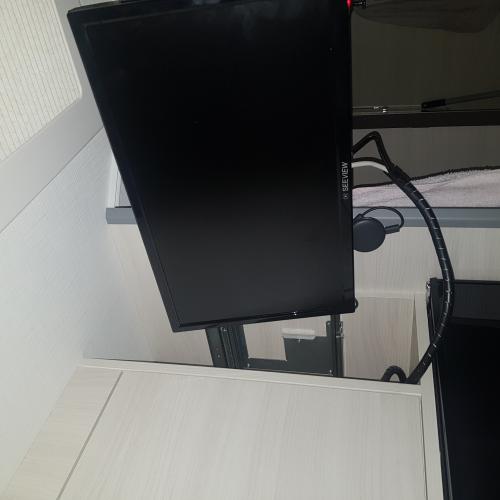

tele. Io ce l'ho qui:
sopra il frigo, di passaggio verso il bagno. La posizione é corretta, é l'altezza sbagliata. Devo trovare il coraggio di smontare il supporto e tirarlo 15 cm piu su. Lo spazio c'é.

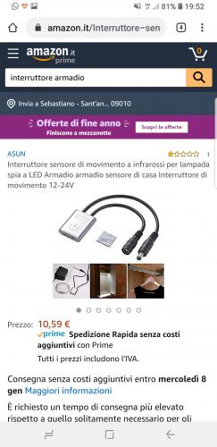

L'interruttore per l'armadio:
comunque se si rompe lo rimetto meccanico. Questo quando c'é molta luce fa lampeggiare un pó la striscia di led, fino a che apri completamente la porta.

In risposta al messaggio di emiliano69 del 31/12/2019 alle 19:04:19
In effetti anche io ho la sonda appena sotto la centralina, sulla parete a sinistra appena si entra, dove c’è il primo pensile della cucina, tu l’hai spostata proprio sopra la porta di ingresso? @Apuan76 Anche tu hai spostato la sonda o hai solo cambiato il termostato?

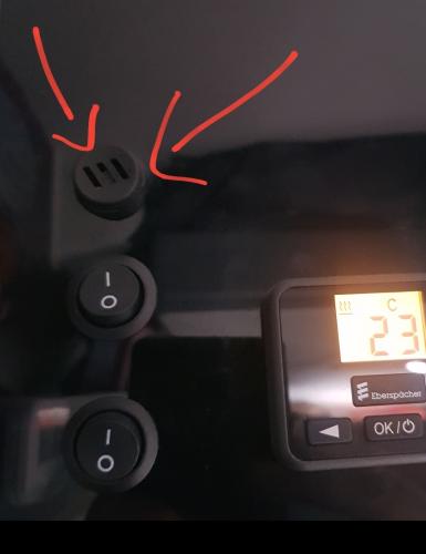

Io la prova della sonda la farei, anhe prima di cambiare il termostato. La sonda é questa in foto. Prova a vedere se sfilandola ti migliora un pó la cosa. Il cavo é abbondante.
