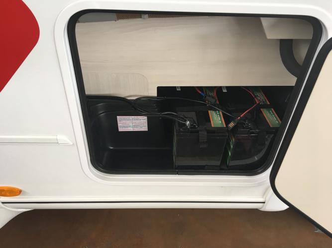

Una domanda, ho un dubbio dove forare il tetto per far passare i cavi del pannello, visto che la disposizione del camper più o meno è la stessa a parte la parte posteriore, dove sei entrato con i cavi, dietro alla centralina dentro al pensile e da li giù in mezzo alla parete fin sotto al camper per poi rientrare vicino alla batteria sotto al sedile del passeggero, o sei entrato nella parte davanti in fondo al letto sopra al sedile del passeggero per intenderci, così si accorciano notevolmete i cavi dal panello al regolatore che sarà messo vicino alla batteria.
18/11/2007 7557
Inserito il 22/04/2020 alle: 09:54:55

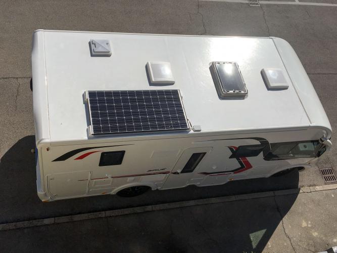

Qui vedi dove è posizionato il pannello. Il mio aveva già la scatoletta sul tetto, montata in fabbrica e quindi la posizione era già scelta. Quella scatola finisce in un vano che si trova proprio sopra la porta di accesso e che forma una tasca. Da lì è già predisposto un passaggio per i cavi che arriva sopra il frigorifero. In quel vano ho installato il regolatore di tensione. Sono esattamente dietro la centralina e da lì si arriva quindi alle batterie. Io ho procurato i materiali, ma li ho fatti montare dal concessionario dove ho acquistato il camper. Circa la potenza, condivido la scelta, io ho preso il 245 della Panasonic, ma adesso probabilmente con la stessa cifra si prende il 330 e credo anzi, che il 245 non lo facciano più.
Modificato da Paolo62 il 22/04/2020 alle 09:56:13
Anche io pensavo ad un Panasonic HIT, sono tra i migliori, la differenza ormai da 250W a 330W non è molta anche in fatto di peso.
Scusami, ma ho sempre saputo che il regalatore vuole il più possibile vicino alla batteria, se hai la batteria sotto al sedile passeggero hai circa quattro metri tra regolatore e batteria, come mai questa scelta, che sicuramente andrà bene.
Ho visto le foto in internet del vano vicino alla centralina che ha il tuo modello, molto bello e comodo, purtroppo il mio non lo ha.
Con il cavo io entrerei dentro al vano sopra al frigo, (il mio è completamente chiuso non ha il porta tv) e andrei fino alla batteria sotto al sedile passeggero, li vicinissimo ad una delle due batterie metterei il regolatore, il top a mio avviso è quello della Victron Energy che solitamente usano le ambulanze (però costicchia).
Per mettere il pulsante del comando remoto dell'inverter posizionato davanti alla batteria (sempre lato passeggero) ho usato lo stesso percorso che ho elencato sopra, sotto la foto del pulsante sul lato della centralina.
La seconda soluzione come scrivevo era di entrare diritti sopra al sedile passeggeri con una canalina messa in angolo, in questo modo si hanno cavi corti ma purtroppo si vedono.
Sempre che mi decida a mettere il pannello...
18/11/2007 7557
Inserito il 23/04/2020 alle: 09:16:49
In realtà è stata una posizione condivisa con l'installatore, ma anche sul camper precedente era maggiore la distanza tra regolatore e batteria piuttosto che quella tra pannello e regolatore. I pannelli comunque lavorano a bassa tensione quindi le sezioni dei cavi nei 2 tratti sono equivalenti. Il pannello aveva un cavo lungo circa 50 cm e quindi con quello siamo arrivati fino al regolatore (il mio è uno Western 20A di produzione italiana). Poi da lì la linea regolatore / I-Manager per la ricarica delle BS/BM. Direi che sono più o meno 3-4 metri. I-Manager e batteria sono a fianco del posto a sedere del passeggero.
Nella foto che vedi qui di seguito il vano batteria all'acquisto. Si intravede lo sportello di accesso all'impianto elettrico. Immagina ora che fissati al piano di legno ci siano l'I-Manager e l'inverter.
Non escludo che la linea ci fosse già perchè nel vano indicato sopra la porta c'è un adesivo che raffigura il pannello solare e in Autostar (la fabbrica dove costruiscono i motorhome Challenger e Chausson), il pannello solare lo mettono praticamente di serie.
Non ho altre foto del regolatore e del suo posizionamento, spero dopo il 4/5 si possa tornare a muoversi e quindi farò qualche ulteriore fotografia.

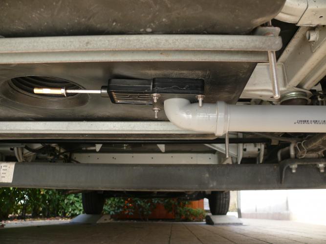

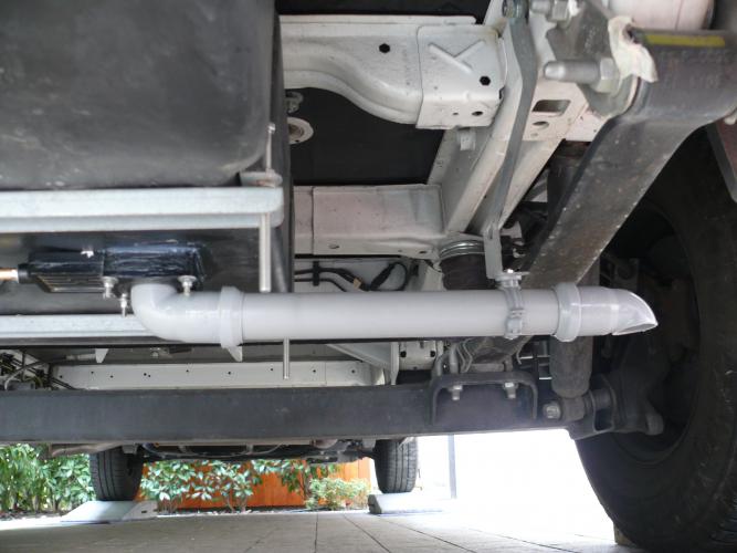

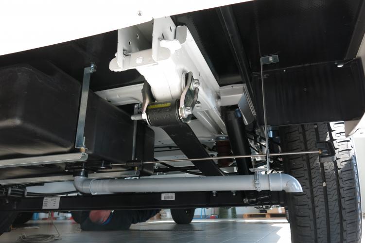

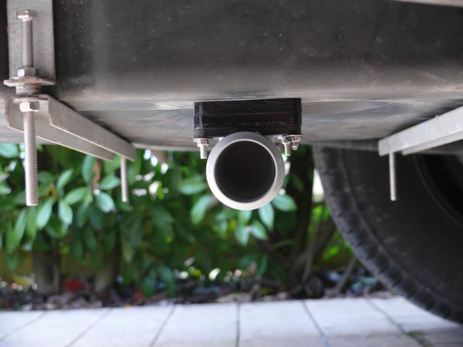

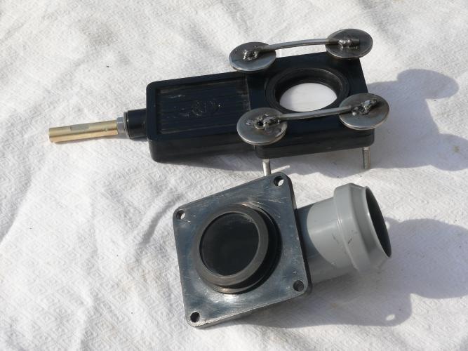

Giro una mia modifica, la valvola di scarico delle acque grigie perdeva, così mentre cambiavo le guarnizioni ne ho approffittato per mettere la maniglia di apertura dalla parte opposta dello scarico, (ora quando si apre la valvola non ci si sporca più), inoltre ho alzato il tubo fin contro alla valvola recuperando da terra due/tre centimetri.
Ho tolto le viti autofilittate che tenevano la valvola sulla plastica e sostituite con delle viti inox filettate con dado autobloccante esterno e la testa dalla parte interna del serbatoio, per evitare che quando si stringono con la chiave girino su se stesse, le ho saldate due a due tra loro con un ferro inox e inserite dentro al serbatoio dal foro dello scarico (dal foro centrale non ci si passa con la mano in quanto dentro attorno al foro c'è un bordo alto), in questo modo aumenta la tenuta e possso smontare innumerevoli volte la valvola senza spannarre la plastica.
Ho alzato il tubo di scarico da terra e ho spostato la staffa che lo teneva dal fondo del pavimento al telaio in ferro del Ducato, in questo modo è molto più resistente non rompendosi nel caso si formasse un blocco di ghiaccio attorno al tubo appesantendolo (già successo sul precedente camper),

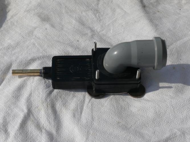

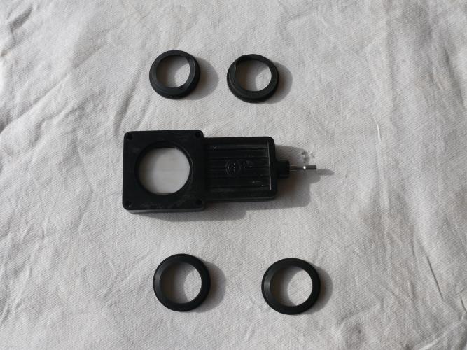

Ho costruito un perno filettatto in ottone con da una parte la valvola e dall'altra avvitata una asta con pomello, lunga fino ad arrivare dalla parte opposta del camper.
Nella foto sotto, sopra si vedono le guarnizioni originali in gomma tenera (si nota che sono deformate), sotto quelle nuove in plastica dura, devo dire che quando le ho prese ero scettico, invece sono ottime, non perdono e non si deformano.
Valvola modificata con nuova curva ribassata.
La curva ora è il più possibile attaccata alla valvola, recuperati circa due/tre centimetri da terra.
La foto inganna, si riesce a togliere il tappo, manca l'asta con il suo pomello che si aziona dalla parte opposta dello scarico.
Foto sotto, vista scarico originale prima della modifica, si vede il tubo tenuto dalla staffa avvitata sotto al pavimento.
Foto sotto dopo la modifica, si vede la staffa attaccata con una vite e dado autobloccante al telaio in ferro del Ducato.
Cambiato anche il tubo, messo il grasso nella valvola ed il laovro è finito.

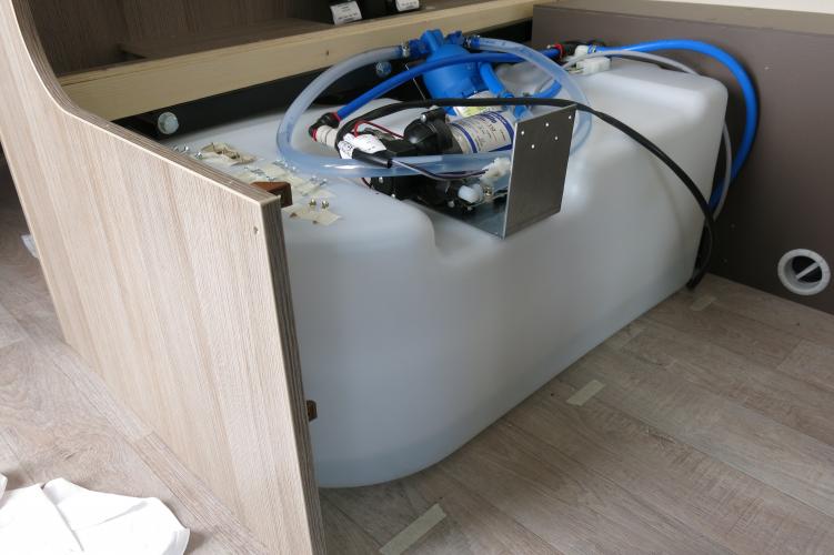

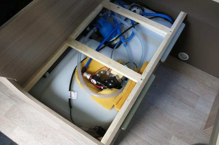

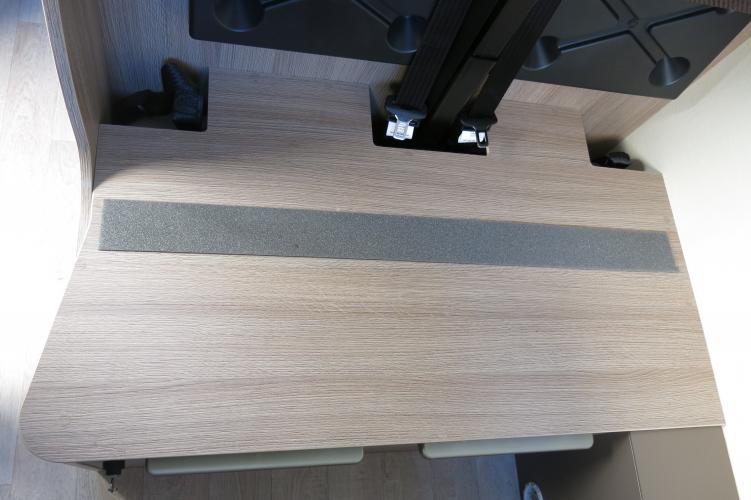

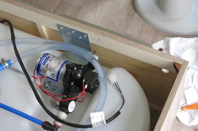

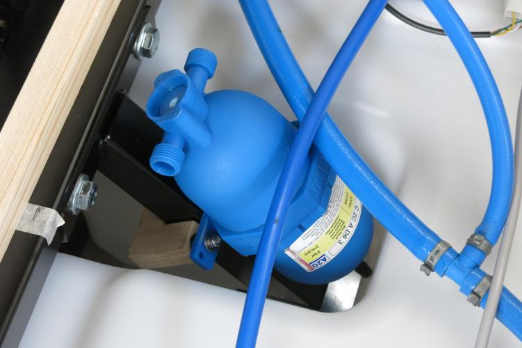

Quando mi sedevo sulla dinette (quella dove sotto c'è il serbatoio delle acque chiare), se appoggiavo i talloni alla parete verticale della seduta, la sentivo debole e flettere leggermente, mentre stavo installando il vaso di espansione, ho trasformanto il coperchio della panca da fisso ad apribile, ne ho approfittato per rinforzare la parete.
Ho smontato la dinette, ho installato il vaso di espansione, mentre c'erò ho reso il coperchio apribile tagliandolo in due parti e messo le cerniere, rinforzato la parete incollando un pannello di legno al compensato, aggiunto un telaio attorno e messo due rinforzi di legno in mezzo sotto al coperchio che tengono tutta unita la dinette, il peso in più è poca roba e non mi interessa, siamo in due e rimaniamo abbondantemente dentro ai pesi.
Coperchio cassapanca originale chiuso con viti, in questo modo non potevi mai visionare la pompa dell'acqua e le varie tubazioni.

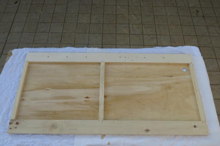

Si vede la parete, formata da un telaio in legno ricoperto da un compensato dello spessore di soli 5 mm, la pompa avvitata alla seduta creava vibrazioni.
La parete originale è stata tolta, si vede il taglio del coperchio (metà è rimasto avvitato sul legno) ed il montaggio del vaso di espansione.
Rifatto due nuovi fori sul vaso di espansione, messo due inserti filettati per viti metriche inox nella "U" di legno (no viti autofilettanti per legno).
Sotto si vede la parete originale, telaio esterno ricoperto di compensato spesso 5 mm, in alto a destra il foro della chiave che aziona elettricamente il tavolo.
Parete dopo la modifica, incollato del legno sul compensato di 5 mm portandolo a 2 cm di spessore, in piu un telaio attorno che porta i due traversi, (si vedono le due tasche) spessore 2,5 cm per un totale di 4,5 cm, il foro della chiave della movimentazione del letto lo farò dopo.

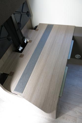

Lavoro finito con coperchio aperto, pompa non più avvitata alla parete ma appoggiata sulla spugna, in questo modo si attutisce il rumore, due rinforzi in legno sotto al coperchio.

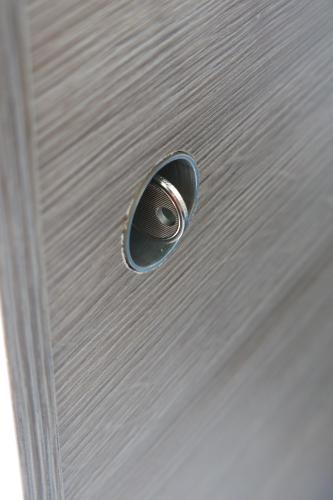

La chiave è stata messa dentro al foro in modo che quando uno si siede non gli prende incontro con le gambe.
Ora non si sente più quel senso di debolezza che si sentiva prima quando appoggiavo i talloni alla parete.
Lavoro finito.
