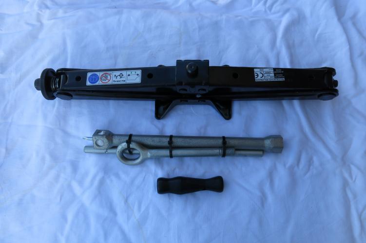

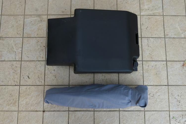

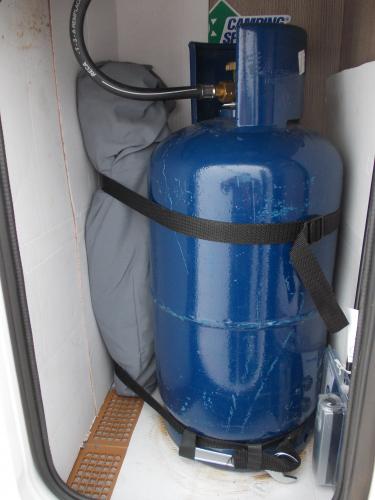

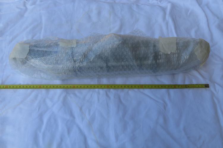

Avendo un camper piccolo di soli sei metri e due batterie servizi, una sotto al sedile di guida ed una sotto al sedile passeggero, non sapevo più dove mettere la scatola con il crick e le sue chiavi, originariamente era sotto al sedile di guida, poi tolta per mettere al suo posto la seconda batteria ed il compressore, messa nel gavone, ma li c'è poco spazio, e quel poco che c'è mi serve per altre cose, così ho trovato questa sistemazione.
Presa la scatola e tolto tutto quello che c'era dentro, la scatola lasciata a casa.
Avvolte crick e chiavi in un celofan.
Messo il celofan dentro ad un sacchetto di stoffa, si vede la differenza dell'ingombro, prima tutto era nella scatola originale Fiat, ora tutto nel sacchetto.
Trovata la sua posizione definitiva, dentro al vano bombole, legata in modo che non si sposti coprendo le griglie di aereazione, al limite farò uno spessore sotto per alzarla dal pavimento cosi l'aria circola meglio.

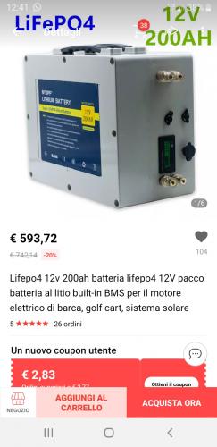

Potarex cosa ne dici di questa?
da Aliexpress pronta e senza spese aggiuntive...

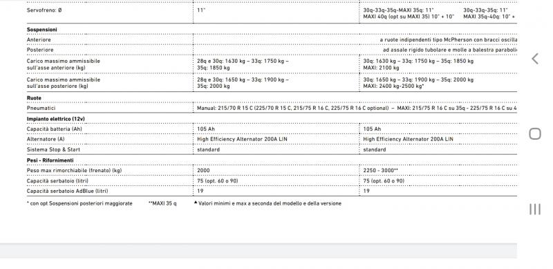

Per chi ha la base ducato 2020 come la mia ho trovato quanto è l'alternatore:
200ah di tipo intelligente...
Se l'informazione è corretta (brochure Fiat...) non mi sembra male..

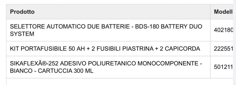

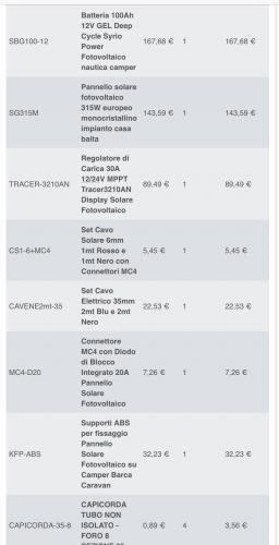

allego le liste del materiale acquistato.. una domanda a chi puo aiutarmi mettendo il duo comtroll cbe dove attacchereste voi l’inverter??  Su di lui o sulle batterie??
ciao e grazie

metto un po' di foto, provate ad entrare nel gruppo RISCALDATORE CINESE E LIFEPO4:
Da Alibaba,
Il video spiega e fa vedere come ha posizionato nel gavone la batteria, il regolatore mppt della moove, un rele che stacca il regolatore quando attaccato alla 220 ( ma come dice nel video non era necessario...), il CB della Victron che prende elettricità dall inverter collegato alla BM in viaggio.
quando è in viaggio ha sempre la 220.

Non ho capito quanto assorbe e quanto ricarica il caricabatterie Victron per le litio che collega all'inverter durante la marcia.
Mi pare di aver capito che il sistema funzioni, ma direi che il sistema proposto da Potarex sia di gran lunga più performante e scevro da errori. Io, quando mi fermo durante il viaggio, dovrei ricordarmi di staccare l'inverter collegato alla BM perchè quello, altrimenti, mi scarica la BM caricando la BS e facendo funzionare frigorifero e aria condizionata. Mi sembra una complicazione che, sicuramente funziona, ma rischia di diventare fonte di errori e, se ti dimentichi di escluderlo, ti fa restare a piedi. Poco male, immagino avrà previsto la possibilità di parallelare la BS sulla BM per fare l'avviamento.... un po' complicato. Però capisco che chi è in difficoltà con l'autonomia energetica, cerchi soluzioni per non esserlo.

In risposta al messaggio di Paolo62 del 01/05/2020 alle 13:26:46
...in realtà mi riferivo al post di Losaraleo, scusami, ma per errore non l'ho quotato. Era lui che voleva collegare un inverter da 1500-3000 Watt (penso 1500 con 3000 di spunto, ma non ne sono certo) alla BM. E non voleva
caricare la BS con l'alternatore ma con un caricabatterie da 220V collegato all'inverter.  Però i tuoi approfondimenti sono in ogni caso utili e così mi chiarisci un po' meglio le idee. Anche secondo me se si mette una batteria altoperformante è opportuno mettere un sistema di ricarica altrettanto performante quindi ben vengano BMS e booster adeguati, poi se gli Ampere sono 30 o 50, a mio avviso non ci trovo una grande differenza, 30 sono sempre tanti. Non mi convince invece la soluzione di applicare un inverter alla BM per collegarci un caricabatterie da 220 per LiFePO4 (e quindi da usare in marcia). Se ho capito bene. Per il caricabatterie da 220 del camper per quanto ho capito e verificato io l'attuale non carica la BM, ma solo le BS che poi sono collegate alla BM attraverso un parallelatore che interviene se la tensione della BM scende sotto 12,5 V e quando le BS sono completamente cariche, quindi quando il regolatore FV o il caricabatterie da 220V, sono in fase di mantenimento che credo sia a 13,8 V anche per la LiFePO4,  erogando massimo 2 A/h. Questo mi fa pensare che, anche cambiando il caricabatterie, se le condizioni di lavoro del parallelatore sono rispettate, mai dovrebbe arrivare una tensione superiore a quella di mantenimento alla BM. Ovviamente meglio verificare. Circa i consumi, come avevo scritto, ognuno fa quello che preferisce, lungi da me il voler criticare chi necessita di una quantità di energia superiore. Ho solo voluto specificare che, magari, si può provare a farne a meno se l'uso rende ansiogena la situazione come mi pareva di aver interpretato dallo scritto di Losaraleo.   Anche tutto il tema FV era legato alla sua situazione, 200 W, non i tuoi 620, mentre, per quanto riguarda la differenza tra il 516 ed il 522 LT ... da verificare, ma credo che a livello di sezione si siano presi un po' di margine nel fare l'impianto.
Avevo letto Grecia e forno a microonde e macchina caffè  e pensavo ti riferissi a me..
Losaraleo assolutamente collegare inverter che ti ciuccia 33 ampere per darne 30 alla Servizi è alquanto sfavorevole e cuoci l’impianto.. la batteria motore non sopporta a meno che non sia una agm.. allora posso capire.
in realtà come sistema volante... non male ma a sto punto scusate... prendete un bel delta ecoflow.. 800 euro e hai tutto in uno ... (anche meno su alibaba) e si chiude la questione... pila portatile con infinite possibilità
un saluto potarex
